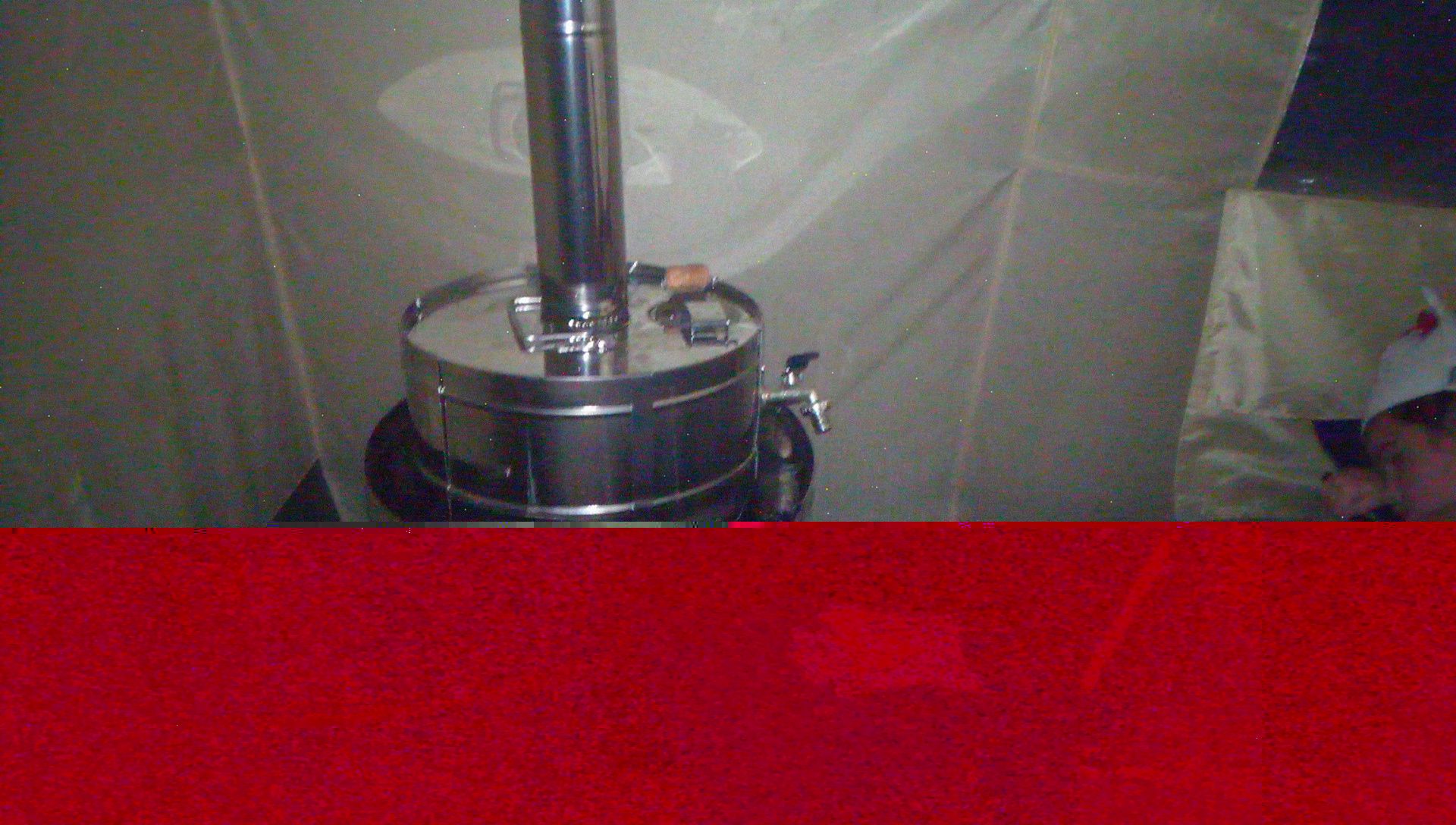

Сергей Н. писал(а):Понравилась идея Александра Петровича с пробкой, решил тоже сделать.
Ну у меня более ленивый вариант, или так сказать без вмешательства в конструкцию) пробка разрезается вдоль но не до конца, надевается на ручку и фиксируется проволокой.

Речь конечно про Паробомбу в моем случае, но она так сказать даже у себя дома ругалась ( из закрытой топки в щели дверки так пахнуло огнём ) что я думал всё одного отделения не станет. :shock: Дверка с нова не прилегала плотно, :cry: если смотреть сверху когда печь топится, то видно огонь. :oops: Бывало попыхивало дымом, но это не критично, а тут прям огнём на добрых пол метра, это уже перебор я считаю. Алексей Александрович, что с этим и как делать?

У меня на Паробомбе тоже сверху через створ закрытой дверцы огонь видать, но ничего подобного не происходило. При открытии дверцы бывало подлизывало языками, но так чтобы через закрытую - никогда. Видимо какой-то фокус с тягой в этот момент происходил, другого объяснения не вижу. А дверка точно на фиксаторе была? Там ведь щель-то копеечная, как пламя умудрилось сквозь нее на пол метра-то?

Да,дверка не открылась, а вот пробка которая на ручке подгорела :cry: Слава Богу что ткань не пострадала :!:
Вот про неё речь, загорелась она, я её снегом успел потушить,  теперь чёрная!
