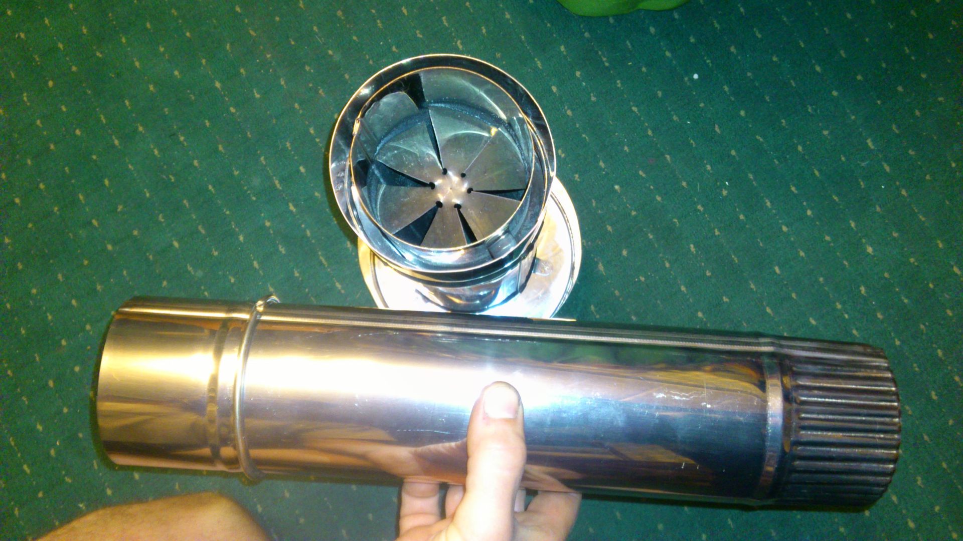

Уже сделали Саш, выкладываем. После укорачивания ППГ-90 и ликвидации переходника в его штатный чехол стало свободно помещаться доп. колено, как раз то на которое установил уплотнительное кольцо для отсечки пара, работает и отсекает его на все 100%. На фото полный копмлект печи с ППГ и доп коленом, габариты не изменились. Цветов побежалости на колене нет.

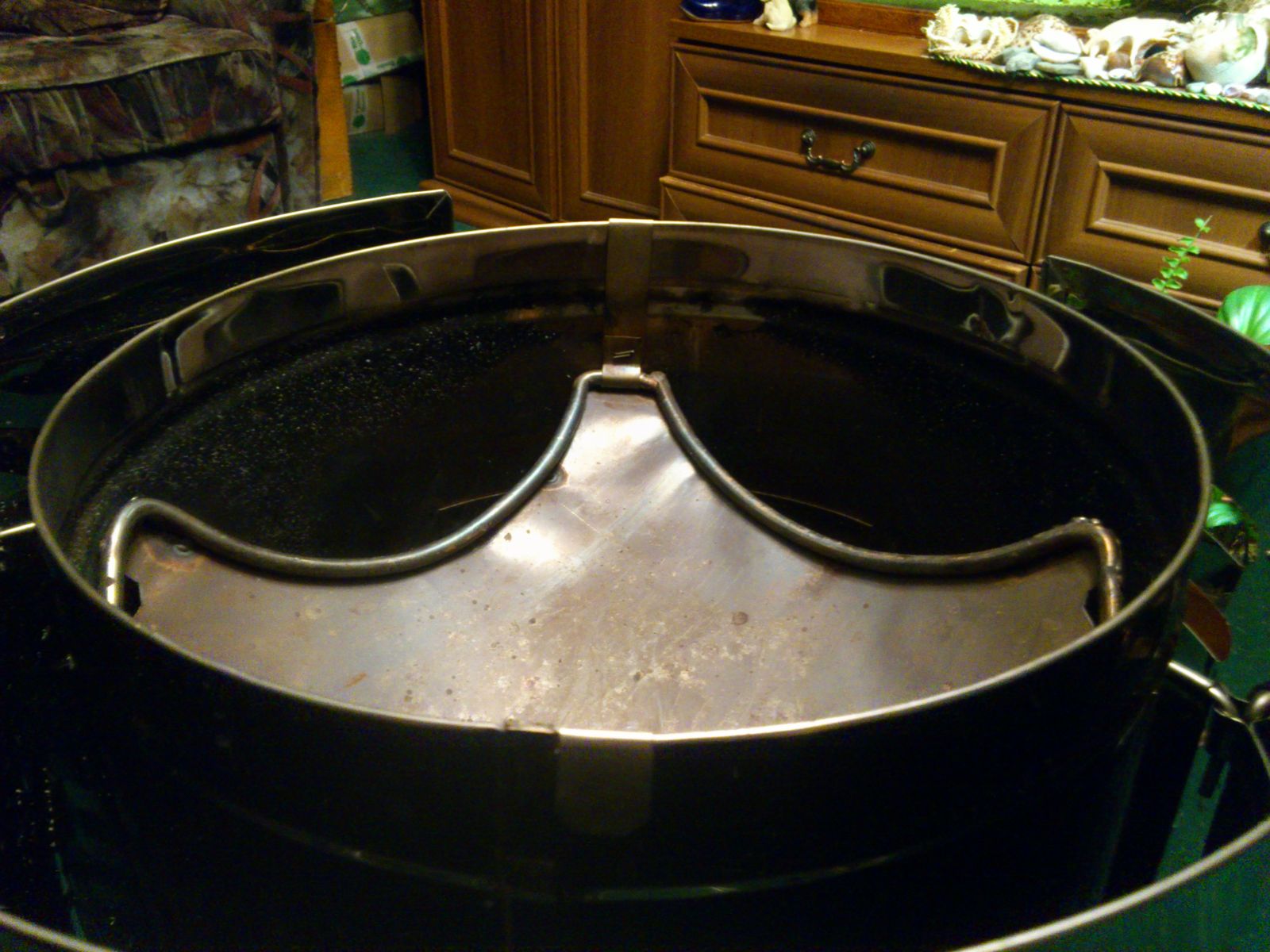

Самое ценное из изменений по моему мнению - пластина перенаправляющая движение пламени в топке. Прошу не пинать за грубоватое исполнение, точечную сварку пока не закончил, а электродом нержа толщиной 0,5мм сложно варится. При транспортировке она укладывается между топкой и отражателем. При установке в топку, она ставиться с наклоном из-за разной длинны тяг как у каминного зуба, чтоб пламя двигалось в сторону дверки

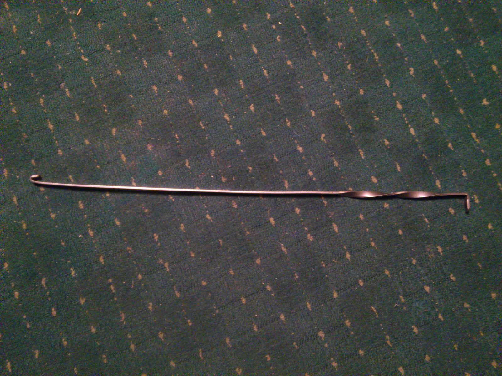

Н уи последняя доработка тяга застёгивающая переднюю часть крышки бака, без неё он постоянно приподнят и через щель выходит много пара.

Общий вид собранной печи, тяги отражательного зуба не мешают сборке совсем. Вид его из топки.

Иван с размерами нужно делать по месту. Там немного изменяешь радиусный изгиб или длинну тяг, и он уже не подходит, образуются большие щели. Длинну тяг померю, остальное желательно по месту.

Задняя тяга 155мм, передняя 60мм. Длинна с угла на угол 310мм, а от тяги до тяги 285мм. Огневые окна делаются по произвольному радиусу с углов пересечения через центр. Тоесть элипс в развёртке я делил тоно по центру, о этой линии и вырезал огневые окна. Чтоб при нагреве лист 0.5мм нержи не поплыл, приварил его к 6мм нержавеющему прутку прихватками. Но исполнение может быть любое в зависимости от имеющихся материалов.

Борис, а этот отражатель в форме велоседла уже испытал или нет? У меня подобные мысли были для Жиги. Очень интересуют результаты - работает пластина, сильнее кипит бак?

Да Иван, конечно испытал, по этому он и порыжел. На предыдущей странице всё написал (3сбщ), кипит сильнее раза в 1,5 как минимум. Основное кипение именно на днище бака, а не на трубе. Без перегородки на днище кипело слабо. За 20мин выкепело 2л из 5.
Конструкция интересная, с подвеской и усилением по контуру прутком прямо в яблочко! Хотел так же конструктивно сделать, только вместо сварки - завальцевать.
Но всё же, есть ли толк от этой пластины?
Борис писал(а):кипит сильнее раза в 1,5 как минимум. Основное кипение именно на днище бака, а не на трубе. Без перегородки на днище кипело слабо. За 20мин выкепело 2л из 5.
А с перегородкой:
Борис писал(а):При том же расходе дров, 1 литр воды стал выкипать за 10мин.
И, ещё раз:
Борис писал(а): Чисто визуально, на тех же дровах раньше кипение было как мин. в 1.5 раза слабее.
Что-то не сходится у меня в арихметике. :)
За 20 минут выкипает 2 литра (без перегородки), а за 10 минут - 1 литр (с перегородкой), но кипит в 1.5 раза сильнее... если вспомнить пропорции, то должно было бы получиться в случае с перегородкой 3 литра за 20 минут, имхо.
Подскажите, что я делаю не так? :?
ПыСы Меня, конечно, выгоняли в 5-м и 6-м классе с уроков математики... но за плохое поведение а не за отставание от программы (поскольку решал всё в уме, потом мешал спокойно решать остальным). Давно всё считаю на компьютере, от карандаша отвык. Может и пропорции уже забыл. Или процесс у нас нелинейный? Тогда надо прям таки график массового расхода от времени строить.
