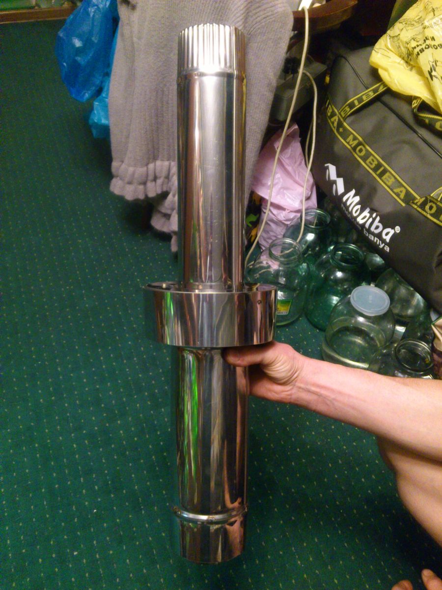

Всем доброго. Сегодня пришёл новый ППГ-90 взамен бракованного. Открыв посылку, был удивлён тем, что вместе с ППГ лежало доп. колено, которое я не заказывал. Благодарю производителей!!! Но посмотрев на ППГ увидел, что у него почти такое же смещение отверстия в зонте относительно дымохода как и у того, что я отправлял назад на фирму как брак. Внимательно посмотрев, увидел, что на этот раз проблема не в криво собранной тубе ППГ, как прошлый раз, а криво сваренном отражательном зонте, что решается гораздо легче. Высверлил пару электроклёпок, сместил и собрал пока на болтики, завтра куплю клёпки и заклепаю. В итоге ППГ-90 стал на 50мм короче и убрался лишний стык по дымоходу.
Вот у меня вопрос к старожилам форума - я один такой везучий , что оба ППГ с косяками, или я просто такой привередливый, у всех такие? Просто у меня в голове никак не может вместе ужиться идеальная МБ-10 с КЦ-3 и кривой ППГ-90.
Как и обещал, даже не проверяя в работе убрал лишний стык. Обрезал ОЧЕНЬ аккуратно 32мм внешней трубы ППГ снизу, так чтоб не задеть центрирующих полос,как раз на пару мм ниже электроклёпок. Разрезав внешний переход точно по вальцовке, одел поверх как положено при штатной сборке и прихватил сваркой. Всё, внутренний переход не используется, кому нужен, могу подарить.
Изменённый ППГ с присланным коленом
Исправленный зонт
Исправленный зонт
Изменения крупно
Изменения крупно
Изменённый ППГ и лишние части
Борис
Сообщения: 56
Зарегистрирован: 14 фев 2019, 18:56
Для знакомых: Борис
Мой комплект: МБ-10, КЦ-3 с ППГ-90, передвижной полог-сани на лыжах.
10 лет с самодельной баней-палаткой и печью Синель
Откуда: Новокуйбышевск
Благодарил (а): 29 раз
Поблагодарили: 117 раз
Сообщение Борис »
Для не верящих в потери пара на стыках предлагаю состыковать пару колен и посмотреть в образовавшийся зазор. Причём в самом ППГ колена не налазиют друг на друга до упора примерно на 5мм, и ограничены внешним кожухом. т.к.если этого не сделать, их потом будет проблемно разобрать и можно будет сломать сам ППГ или бак, что считаю правильным решением. Но на каждом стыке у нас 35 заломов зиговки по которым проходит пар в трубу. Каждый такой залом имеет площадь в районе 3мм/кв. В итоге получаем потерю на каждом стыке в районе 1СМ/КВ с эфектом ижекции в дымоход. Не слабо? А стыка то с ППГ-90 аж 4! Хотяб один убрать, и то дело.
