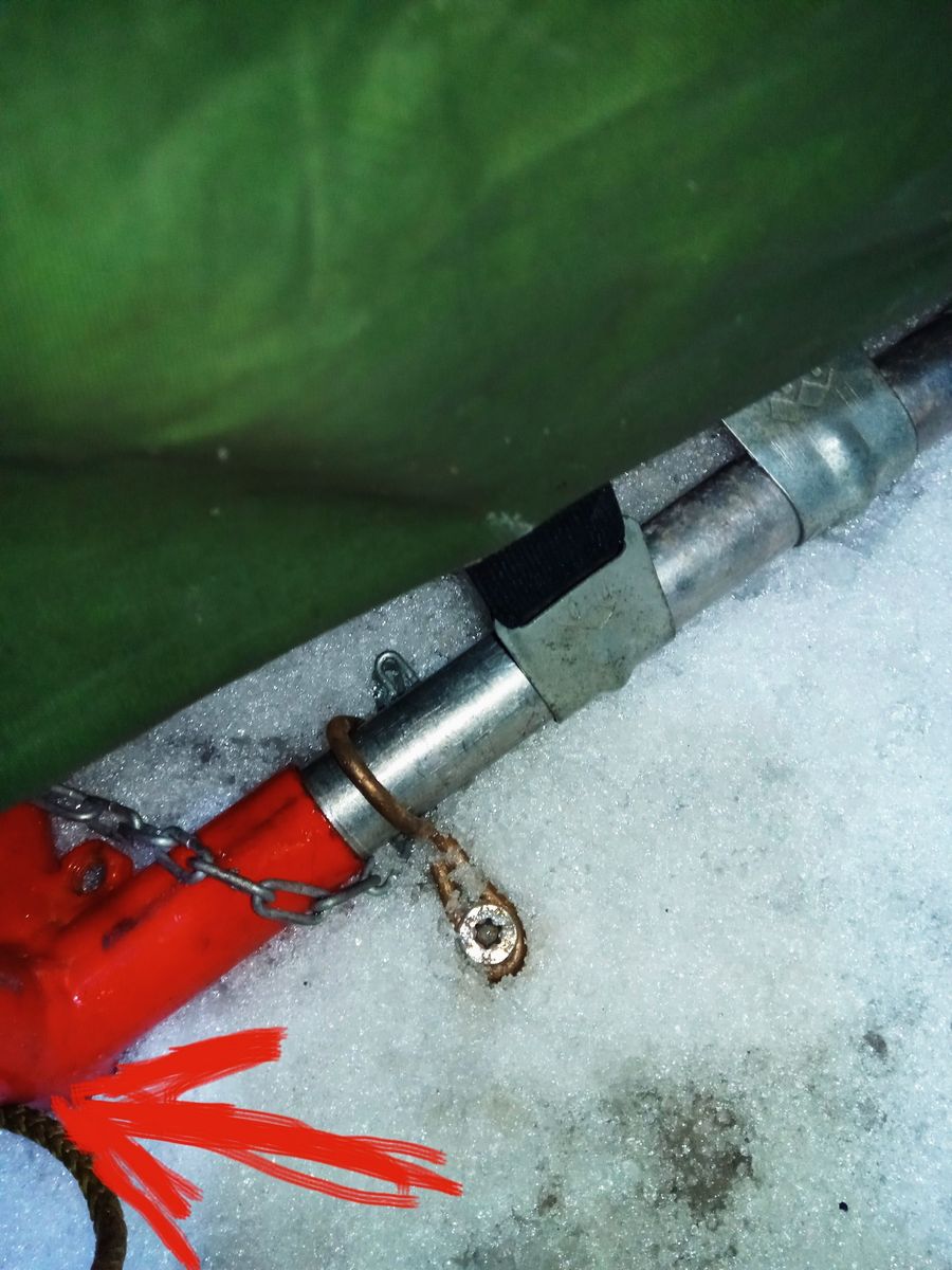

Алексей Александрович, моё почтение! Возник вот такой вопрос- предложение: Сильно ли нарушит технологию, если приваривать хотя бы по четырём сторонам нижней обвязки замкнутого каркаса ( по углам) какой гайки ( по аналогии с теми, что приварены с внутренней части, для тросов) чтоб так сказать якориться вбивая туда колышки? Я в эти выходные попробовал, колышек Бахыта вогнать, в свободную гайку внутренней стороны, вошёл и как показал очень сильный ветер, ( видео позже будет) это работает на все 100% Дачка как влитая стояла, да и при разборке не улетит ( т.к. чтоб разобрать нужно оттяжки то снять). Ладно я, на фото один из вариантов, а вот потенциальным новым покупателями, зачастую не имеющим опыта, или не все нюансы учитыващим , это было бы в помощь :?:

Александр Петрович писал(а):... Ладно я, на фото один из вариантов, а вот потенциальным новым покупателями, зачастую не имеющим опыта, или не все нюансы учитыващим , это было бы в помощь :?:
Новичкам сообразить, что в эти петли надо вбивать колья? Что-то я сомневаюсь. В Инструкции написать, так они ее не читают никто. ))
Сколько я не пытался объяснять и рисовать схемы, как каркас правильно вставлять в МБ-10 и подобных изделиях... Так даже дилеры большинство не читают, не знают как это правильно делается.
Люди не хотят учиться. Люди не ценят чужой опыт в виде букв. Люди хотя личных страданий, чтобы купить опыт за свои собственные ручьи пота.
