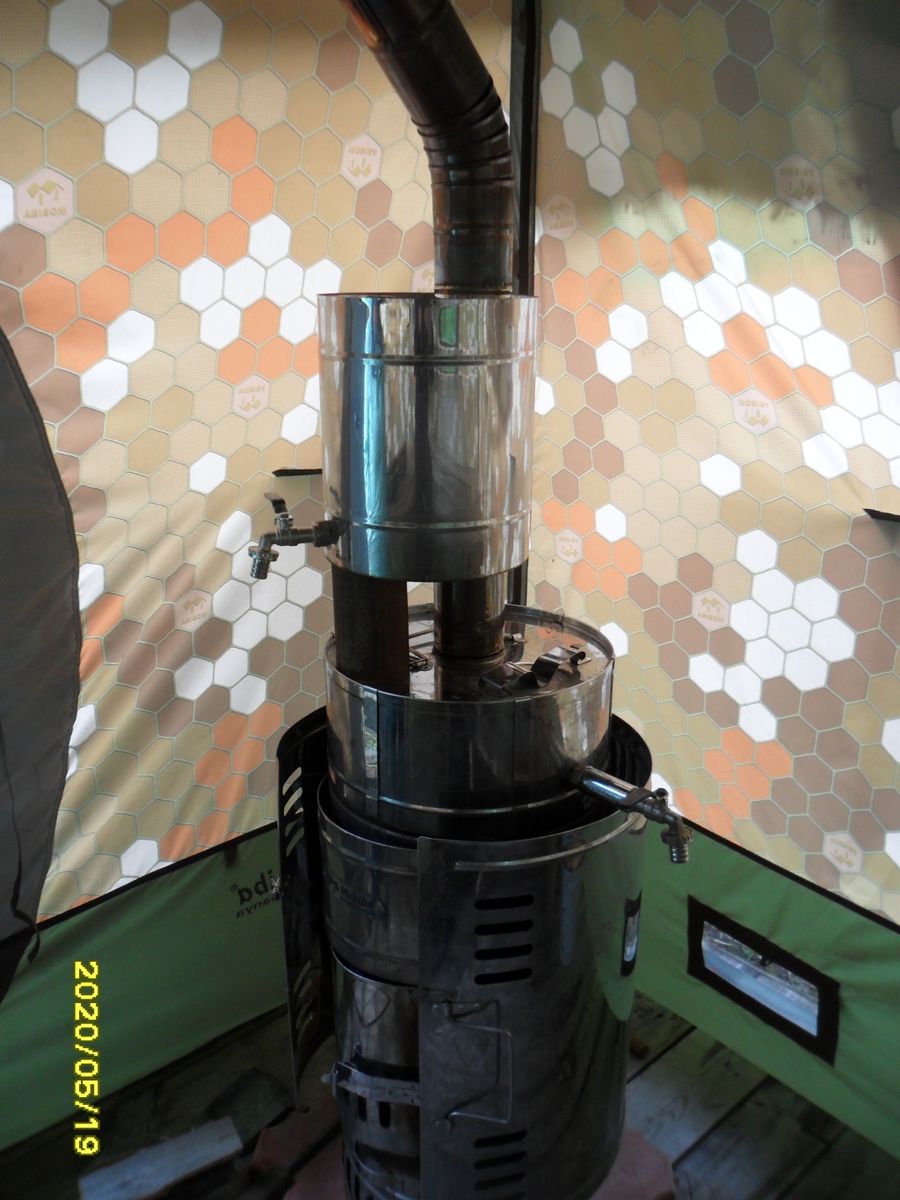

Опыт эксплуатации Паробомбы в прошлом сезоне показал, что горячей воды все же недостаточно, для условий стационарного использования. Воду приходилось расходовать экономно, чтобы ее хватило на помывку, хотя нас всего двое. Так как в баке Паробомбы остается 4.5 литра, использовать можно только 8 литров воды. Можно конечно добавить воды в бак и снова нагреть, как советуют некоторые форумчане, но после парения делать лишние движения не хочется. Поэтому, в этом сезоне, установил дополнительно бак БН-12. Для устойчивости бака и распределения дополнительной нагрузки, сделал подставку под бак, из валявшегося куска старой ржавой трубы. Несколько первых раз использования показали, что теперь воды достаточно и даже немного остается.

Зачетно! Юра, тяга не изменилась? Парофон помнится, подтормаживал, приходилось по частям разгонять. Как в этом плане с БН? Бак на обрезанном сегменте? И какой высоты? :D Ща планирую на лето МБ-15 в полустационар поставить, чтоб не мерЯть два раза :lol:
Просто придется проставочку на 42 мм больше сделать, чтобы в сумме измерений по высоте Паробомба-3+БН-12 равнялись КЦ-4+Парофон-3 :roll: :D

kovrovec писал(а):Для устойчивости бака и распределения дополнительной нагрузки, сделал подставку под бак, из валявшегося куска старой ржавой трубы.
Исходя из опыта работы очень не рекомендую вашу подставку , т.к. пункт 7.13.5 ТУ 1.1.3.20.1433-2018 гласит: «Трубы разных структурных классов (стали перлитного и аустенитного классов) должны транспортироваться и храниться в условиях, предотвращающих их контакт. Эти ТУ на трубы, но и для всех сталей также необходимо исключать такой контакт.
