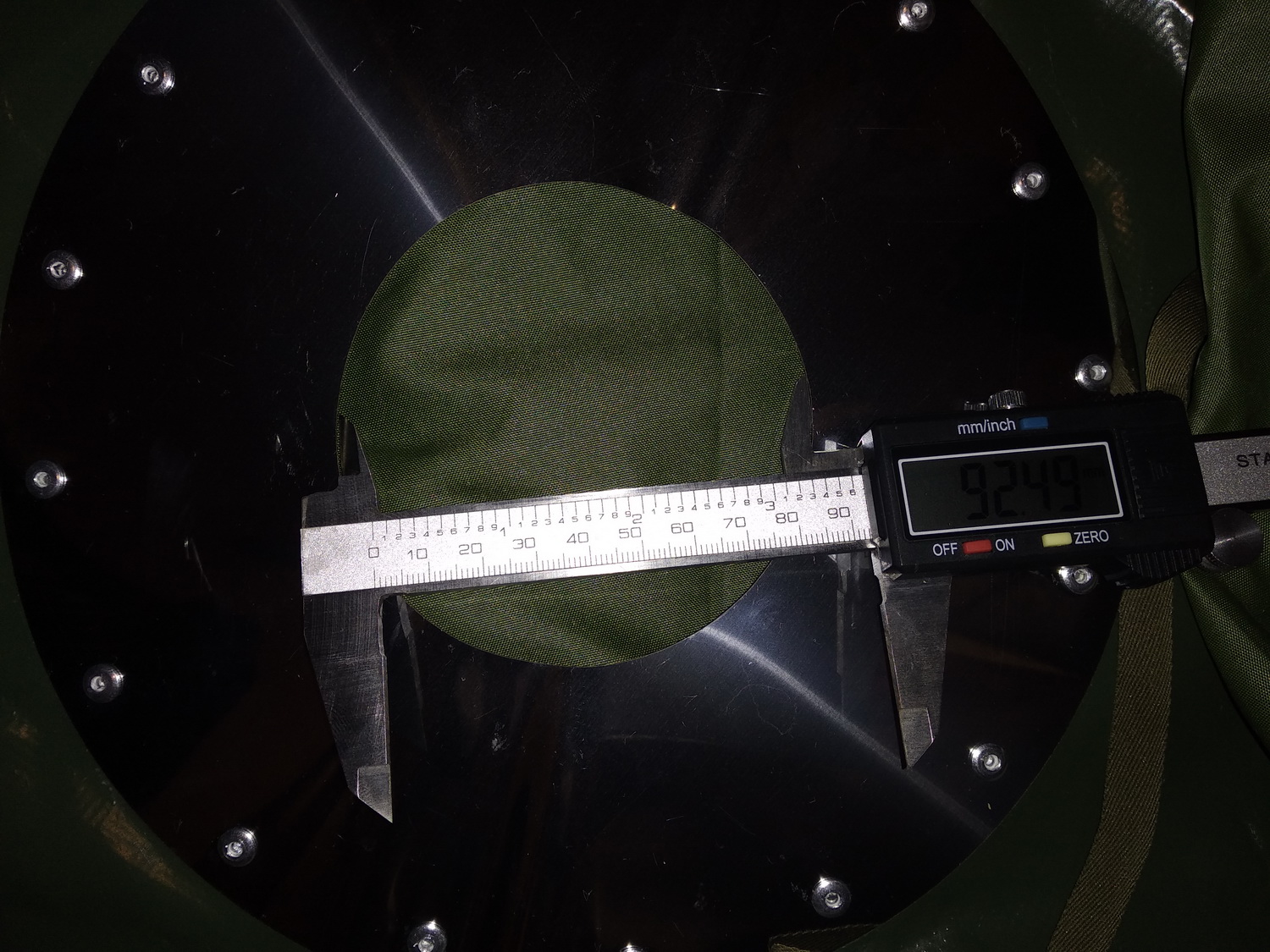

Алексей Александрович, прежде всего хочу поблагодарить Вас за развернутый ответ.По поводу техники безопасности это Вы очень не зря упоминаете. Я работаю на крупном машиностроительном предприятии и постоянно приходят приказы о несчастных случаях на производстве из-за элементарного не соблюдения ТБ. Болгаркой, конечно, в квартире панельного дома крайне неудобно пользоваться. Это мое личное мнение. Лучше к другу в гараж. Друг с гаражом - это собирательный образ всех мест, где можно данным инструментом поработать))). Теперь что касается моей печки. Я намерил:
1. Диаметр нижней части сегмента дымохода - около 90 мм.
2. Диаметр посадочной части патрубка печи - около 87 мм.
3. Диаметр разделки дымохода - около 92 мм.
По этим замерам можно судить о том, что мне повезло и у меня все же медиана?
Печь у меня от Мобибы в фирменном зеленом чехле с логотипом сайта мобиба на верхней части. Прочитал Ваш пост, пошел все внимательно рассмотрел. В моей печи парафону 3 опереться на стенки конвектора мешает торчащая задняя стенка печи. Как ,считаете ,лучше поступить, чтобы подружить парафон и мою печь? Или эта выступающая задняя стенка не будет мешать установке парафона?

Судя по размерам, это Медиана. Сделайте фото общего вида этой печи. Я посмотрю на нюансы оформления, постараюсь понять, какого года выпуска и модификация.
