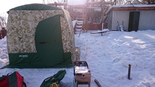

_dmi Дима, инсинуации, я не такой )))
АлексейАлександрович Я белый и пушистый (особенно в конце зимы и если эпиляцию вовремя газовой горелкой не делать) :lol:
А вот свайка одна или шпала пригодилась бы )) зацепить за машину да дорожку от проруби чистить)))
SergeyRT Серега, все нормально будет, колышки прослужат долго, это просто у меня иногда естественная кривизна рук повторяет изгибы того, откуда они растут :D
А если по теме, то вот:
Колышки из 10мм арматуры, длиной на пару см короче стандартного сегмента дымохода.
Кольцо наварено из 6мм проволоки. Электроды - какие были, не очень качественные, или опять же изгиб рук (говорил уже, кажется :D ). Ломает как раз по сварке, хоть и проваривал до упора.
Как ломает? вот так:
Начинаешь проворачивать в мерзлой земле, и ломает. Возможно, на более тонких площадь сцепления меньше, и ломать не будет. При случае изготовлю, затестирую. и колечко тоже из арматуры согну.
