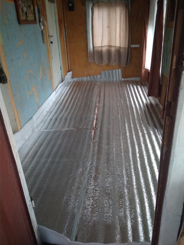

Летом утеплил полы на даче, бюджетным способом.И вот представляю небольшой отчет, как работает Согра с утеплением.
Было так
Стало так
