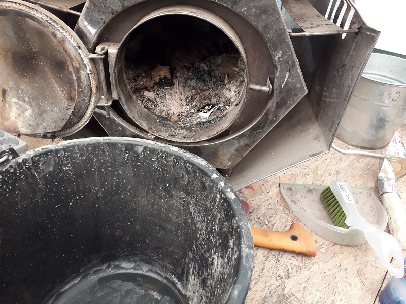

Теперь самое главное. Пепел и зола, остающиеся в топке. Их, при регулярных прочистках описанными выше способами, скапливается на удивление мало.
То количество золы, которое любознательные форумчане могут наблюдать на втором фото, скопилось за месяц (ЗА 30 СУТОК!!!) практически непрерывной работы печи. Причем, следует учесть, что в печи сжигались не только дрова, но и разного рода остающийся от кухонных работ мусор (картофельная кожура, шелуха от овощей, элементы упаковки продуктов и пр. Да, я знаю, что по инструкции этого делать нельзя, но утилизация мусора в тайге (если ты не свинья и делаешь все по закону) – достаточно долгий и дорогой процесс).
Как решить проблему очистки топки без разборки печи? Легко. Из спичек и желудей (зачеркнуто) из говна и палок (зачеркнуто) из подручных материалов изготавливается приблуда в виде совка. Вот такая:

После чего печь в течение 5-7 минут приводится в первозданный вид и продолжает радовать владельца теплом и функциональностью.
Вот такой вот опыт был мной получен и здесь освещен. Надеюсь, он кому-нибудь будет полезен. Насколько я помню публикации на форуме, в таком вот «стационарном» режиме печь «гоняют» только Вован (Vovan) на даче, Паша (MadPaul) в мансарде и Илья (glu_iv) в «домике в деревне».)))
