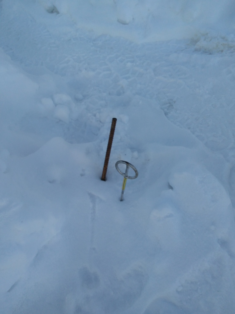

А если по теме, то вот:
Колышки из 10мм арматуры, длиной на пару см короче стандартного сегмента дымохода.
Кольцо наварено из 6мм проволоки. Электроды - какие были, не очень качественные, или опять же изгиб рук (говорил уже, кажется :D ). Ломает как раз по сварке, хоть и проваривал до упора.
Как ломает? вот так:
Начинаешь проворачивать в мерзлой земле, и ломает. Возможно, на более тонких площадь сцепления меньше, и ломать не будет. При случае изготовлю, затестирую. и колечко тоже из арматуры согну.
Ввертыши я не ломал, поломался чехол-рукоятка от него))) И тому есть причина, были новые, нераспакованные. А ввертывал ночью, при свете налобника. Сегодня внимательнее их рассмотрел.
Вот ввертыш нормального человека:
Вот ввертыш курильщика:
Непонятный наплыв в центре, естественно, что чехол в отверстие не залез, а как говорится, круглый цилиндр в квадратное отверстие вставит либо умный (подобрав круглое отверстие), либо сильный.
Я смог вставить :lol: Потому и обломал :D
Как то так... :oops:
