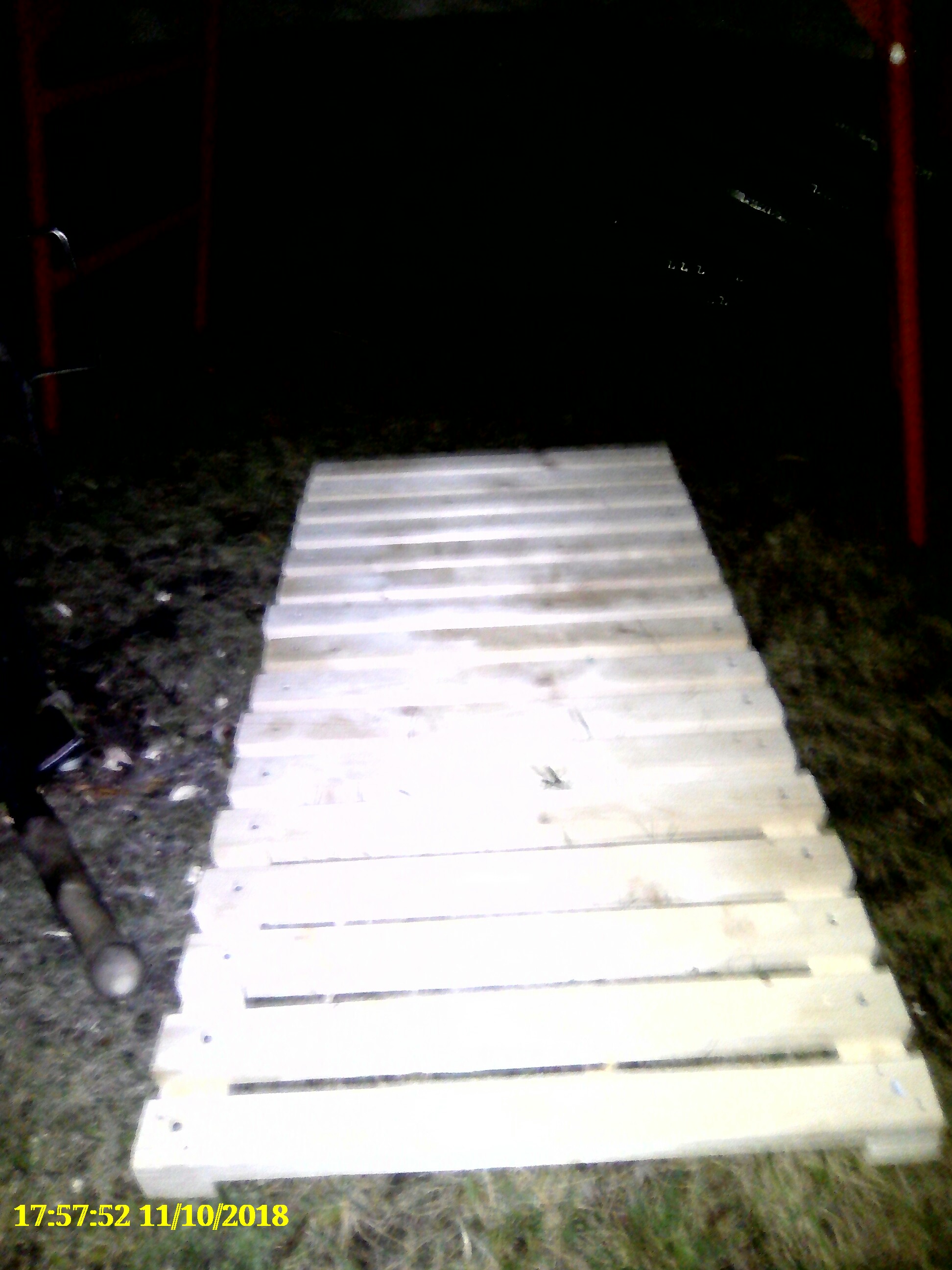

Сделал себе настил под ноги метр на пол метра из реек. По цене в два раза дешевле выходит. Можно сделать из любой рейки любой длины и ширины,любого размера как тебе угодно. Плюсы не скользит и когда моешся воды под ногами нет. По транспортировке, хочу приобрести сумку для кроватей у неё размер подходящий пару настилов и пол тёплый войдёт.

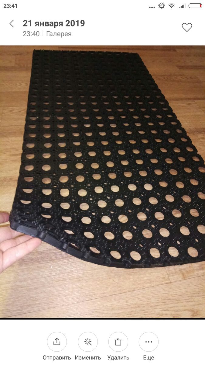

Взял вот такой резиновый коврик на пробу, класть поверх пенофола - высота 16 мм, дырочки для слива воды, стоять голыми ногами приятно, лёгкий массажный эффект.
