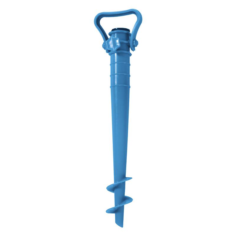

Всё чаще вижу на пляжах шнековые держатели для зонтов, глубоко заворачивающиеся в песок. Конструкций много разных. Если ставить баню на песке, можно и этой темой попробовать воспользоваться.

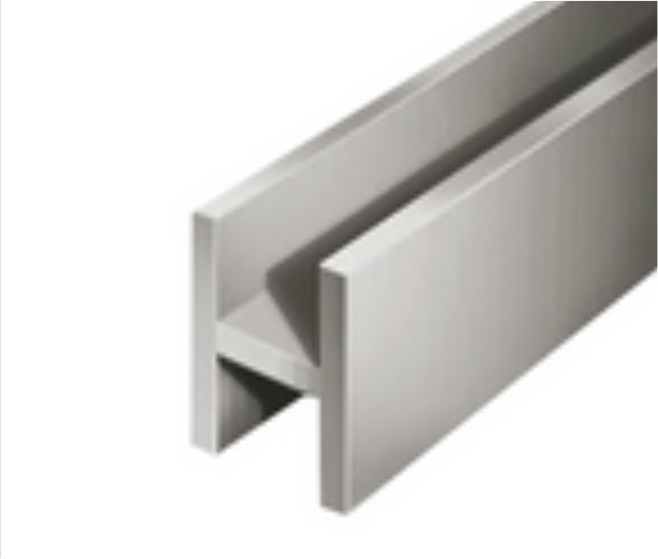

А по теме, я для шатра (CANADIAN CAMPER) сделал колья из профильного 2-ух таврового алюминиевого прутка (продаются в строительных магазинах по 1м.) распилил на 3 части каждый, заострил, и сделал срез , чтобы веревка не соскальзывала. Получилось типа такого:
Re: растяжки, колья
Хороший вариант кольев из профиля. У меня в треккинговой палатке именно такие как на картинке. К палаткам Мобиба можно сделать с длиной 300-400 мм и шириной 20-25. Но верхушка у них очень уж неприятная для спотыкания. В этом смысле колья Бахыта намного безопаснее, а мешки - ещё лучше.

Ivan писал(а):Хороший вариант кольев из профиля. У меня в треккинговой палатке именно такие как на картинке. К палаткам Мобиба можно сделать с длиной 300-400 мм и шириной 20-25. Но верхушка у них очень уж неприятная для спотыкания. В этом смысле колья Бахыта намного безопаснее, а мешки - ещё лучше.
Так они и получились по 30-33см и профиль где-то 15-20мм шириной. Верхушка, да, можно ноги босиком травмировать, надо какие нибудь колпачки придумать. Но такие сделать гораздо проще, из инструмента только болгарка. И по цене - копейки.
Вот такой профиль:

Сергей Н. писал(а):Всё чаще вижу на пляжах шнековые держатели для зонтов, глубоко заворачивающиеся в песок. Конструкций много разных. Если ставить баню на песке, можно и этой темой попробовать воспользоваться.
У нас было два таких ввертыша. Для зонтов пляжных неплохо. В песке будут хороши если к ним привязать,даже в землю неплохо вворачиваются. МБ-10 держали. Более большие изделия есть сомнения, один сломался на второй день когда при сильных порывах на стоянке вставили в них стойки от тента 5 на 6 метра,хотя привязывал с одной стороны тент к машине.
