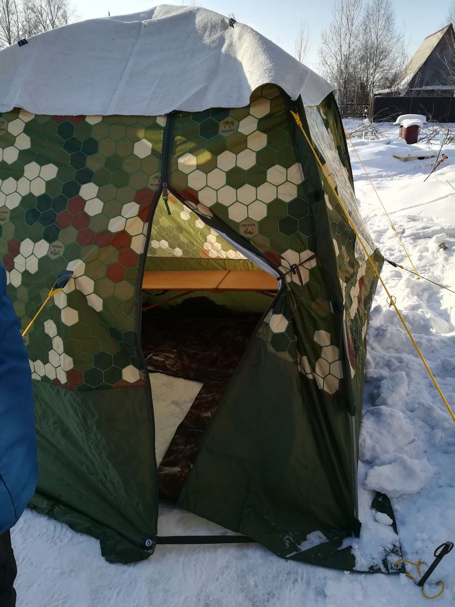

Симпатичный тент на Кайфандру получился.
http://www.mobiba.ru/catalog/optsii/ten ... rb_170_k2/
Re: Ранцевая баня РБ-170 Кайфандра. Рекомендациипоэксплуатац
И вентиляция в верхней точке!
