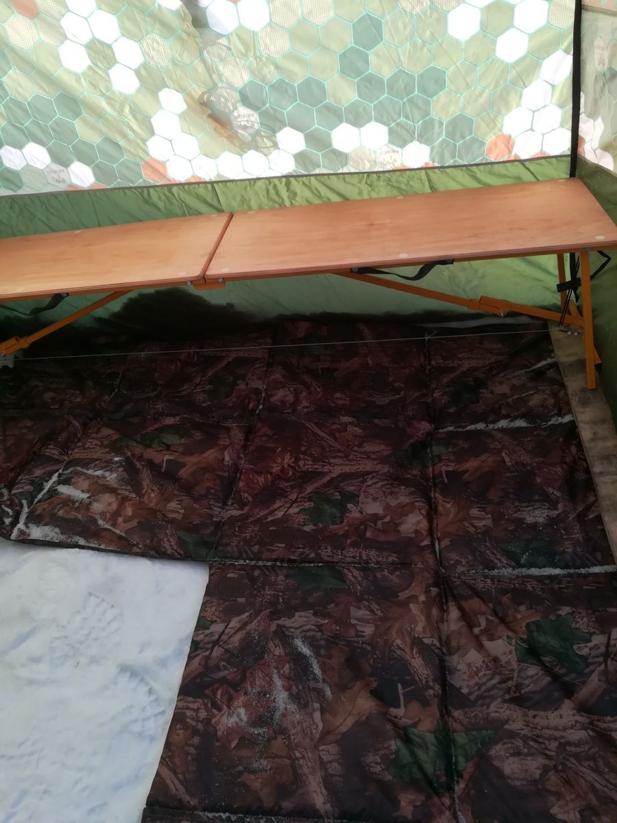

подскажите, теплый пол у кайфандры ,это квадрат со стороной 170 см ?
Сообщения: 2574
Благодарил (а): 6989 раз
Поблагодарили: 4875 раз
Re: Ранцевая баня РБ-170 Кайфандра. Рекомендациипоэксплуатац
Нинель писал(а):подскажите, теплый пол у кайфандры ,это квадрат со стороной 170 см ?
Нет, это квадрат без одной секции под печку, "Г" образный, со стороной 170 см, и 3 петлями для крепления к грунту.
