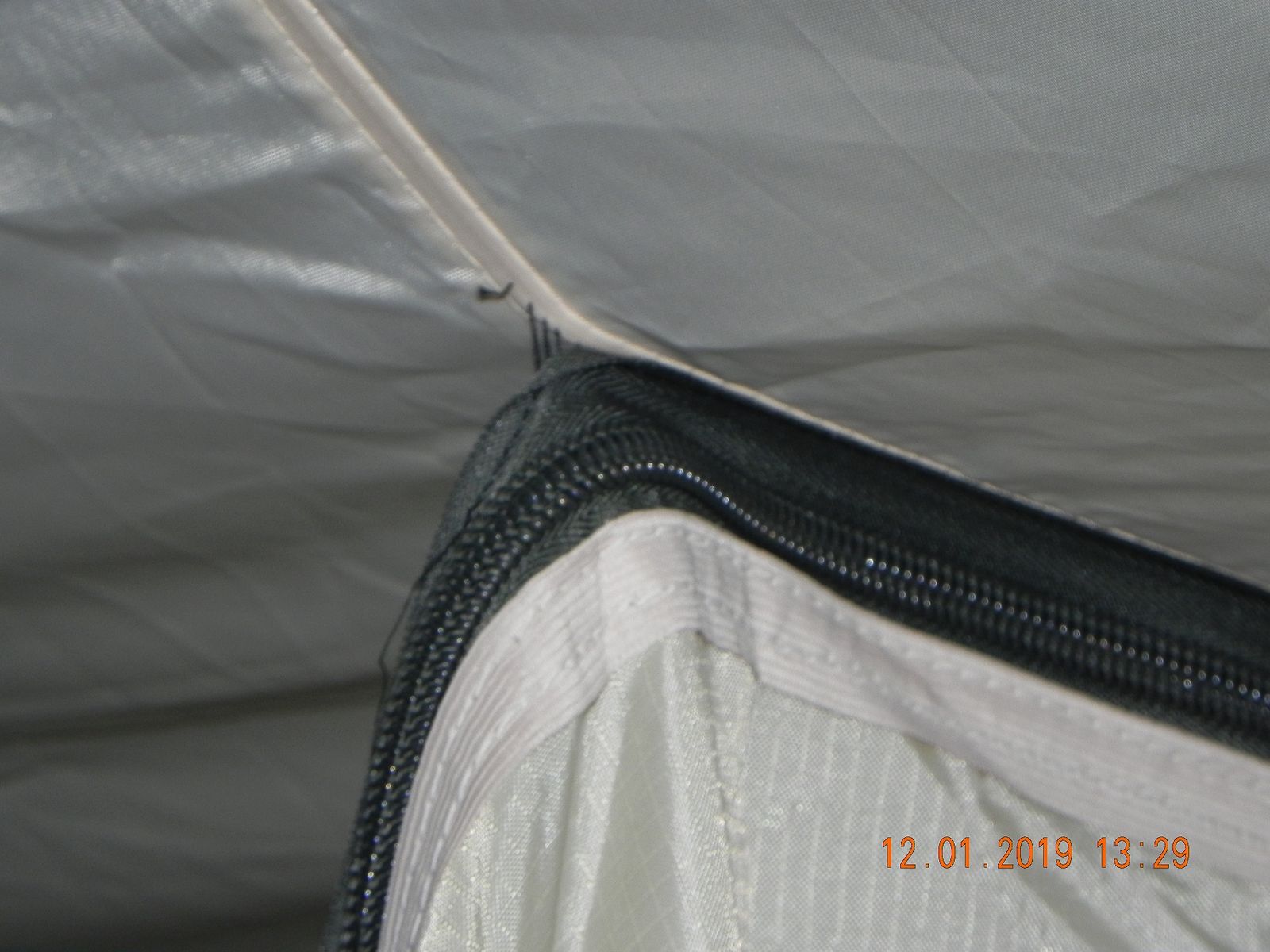

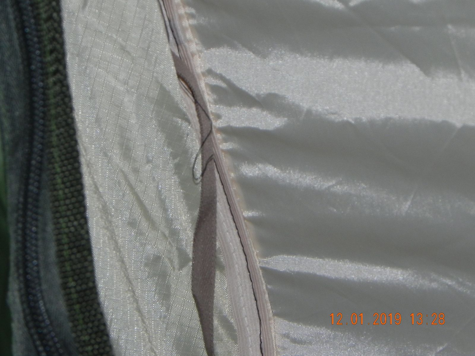

Мишутка писал(а):
Большой Палыч писал(а):Мишутка
Михаил, а можно про самовшитую стенку поподробнее?
Как я понял, Вы (ты?) занимались ей сами? Из предыдущих постов цель данного действа в принципе понятна, а технология - нет. В смысле - там буран вариантов, потому и спрашиваю, какой и как именно реализовали.
Палыч! Лучше на ты.
Предыдущий хозяин (Андрей) покупал заводскую вставку и к поверхности тента (в том месте где шов) частично пришил молнию, дальше сломалась швейная машинка, так и оставил.
Как сфоткаю - выложу.
В этот раз палатку собирал один, времени ушло 1 час. В одиночку удобней сначала наружный тент установить, а потом внутренний.
Для Палыча размещаю фотки как пришита перегородка

Мишутка писал(а): Для Палыча размещаю фотки как пришита перегородка
Перегородка самостоятельно вшивалась? На руках?
Перегородка вшита частично, предыдущим хозяином, в одну строчку. Шов машинный, шаг очень мелкий
