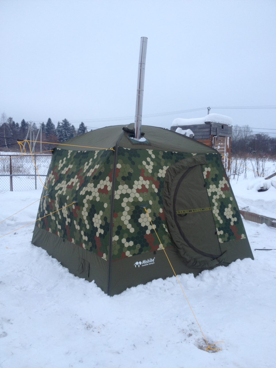

Всем доброго вечера! Два дня подряд я и вся моя семья тестировали сие замечательное изделие (МБ-15) с Паробомбой. Сразу извиняюсь за качество фото, потому как я постиг дзен и отвлекаться на зеркалку было лень (позже обязательно исправлюсь :D ).
Начнем с того, что покупка была согласована с женой и остальные члены семьи о ней не знали. И вот наступил день субботы, который я очень почитаю и всеми возможными и невозможным способами освобождаю его каждый раз от любого вида работы ради бани. Первым делом на свет была извлечена печь. По совету производителя я на открытом воздухе произвел обжиг в течении полутора часов. Рекомендую не пренебрегать данной процедурой, потому что во время этой топки действительно слышался запах горящего масла. Разумеется, услышав звук работающего пароперегревателя, я не смог удержаться от того, чтобы поставить под струю пара веточку, которая за 15 секунд успела задымить, обуглиться и начала тлеть. После прогулки с собакой вернулся отец, увидел как я топлю улицу и задал вопрос о происходящем. Я дал сопутствующие пояснения. После чего к нам присоединился брат и начался процесс монтажа. Палатку собрали очень быстро. Неспешно закрепили все ветровые растяжки, потому что решено было оставить баню для постоянного использования. Зная о прочности каркаса, проблему сохранения статуса недвижимого имущества в случае сильного ветра (как сейчас) решили путем закрепления 3 основных растяжек к дому, летнему душу и туалету. Все остальное закреплено на кольях. Юбка обсыпана снегом и,скорее всего, уже вмерзла в лед.
Для использования в темное время суток с внешней стороны окна была закреплена холодная светодиодная лампа.
На пол был постелен теплофол 5 мм, которого вместо 10 оплаченных метров мне завернули всего 5, на него уложены паллеты. Из садового стола был сделан большой полок 200х90х80, справа от него установлена лавка до самой двери, на которой у входа разместилась бочка для холодной воды на 60 литров, а во время парения на полке, на этой лавке комфортно размещается третий посетитель.
Пара ночных фото перед началом описания впечатлений.

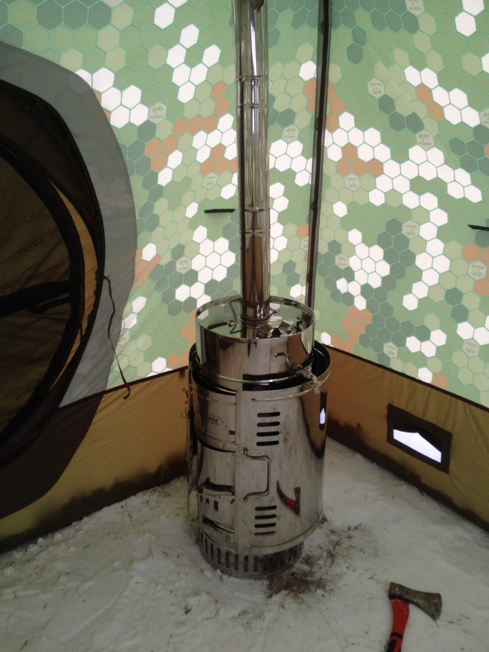

На фото смотрю камушков пока нет.
Насколько чувствительно малиновая паробомба бьёт жёстким ИК излучением стоящего рядом с ней парильщика? Камнями планируете её обложить раз режим стационар?

Alexxp писал(а): На фото смотрю камушков пока нет.
Шутите, Алексей? )) Мы не производим печи, которые жестко бьют излучением стоящего рядом парильщика. Разве что Жига? ... Так и у нее есть специальный экран для защиты в качестве опции.

Вставлю, пожалуй, свои пять копеек. ИКИ от Паробомбы через защитный экран отсутствует, от слова совсем. Но если ноги располагать в месте разрыва экрана(район топочной дверки), то до 1м где-то однозначно чувствуется высокая температура. Но, всё же, это не ИКИ как таковое. Я так понимаю это движение той части перегретого пара, который не ушел вниз и вверх, а пошел по касательной защитного экрана.

Alexxp писал(а):На фото смотрю камушков пока нет.
Камни есть - 20 кг талькохлорита между топкой и защитным экраном. Производитель не рекомендует укладывать больше 15 кг во избежание деформации топки. Камни прогреваются достаточно хорошо, плюс к этому, вся неиспарившаяся вода просто проливается на землю, тем самым, образования тяжелого пара не происходит. Никакого жесткого излучения не ощущаю. Считаю, что нет смысла обкладывать мобильные печи большим количеством камней, потому что тогда она не прогреет баню.
