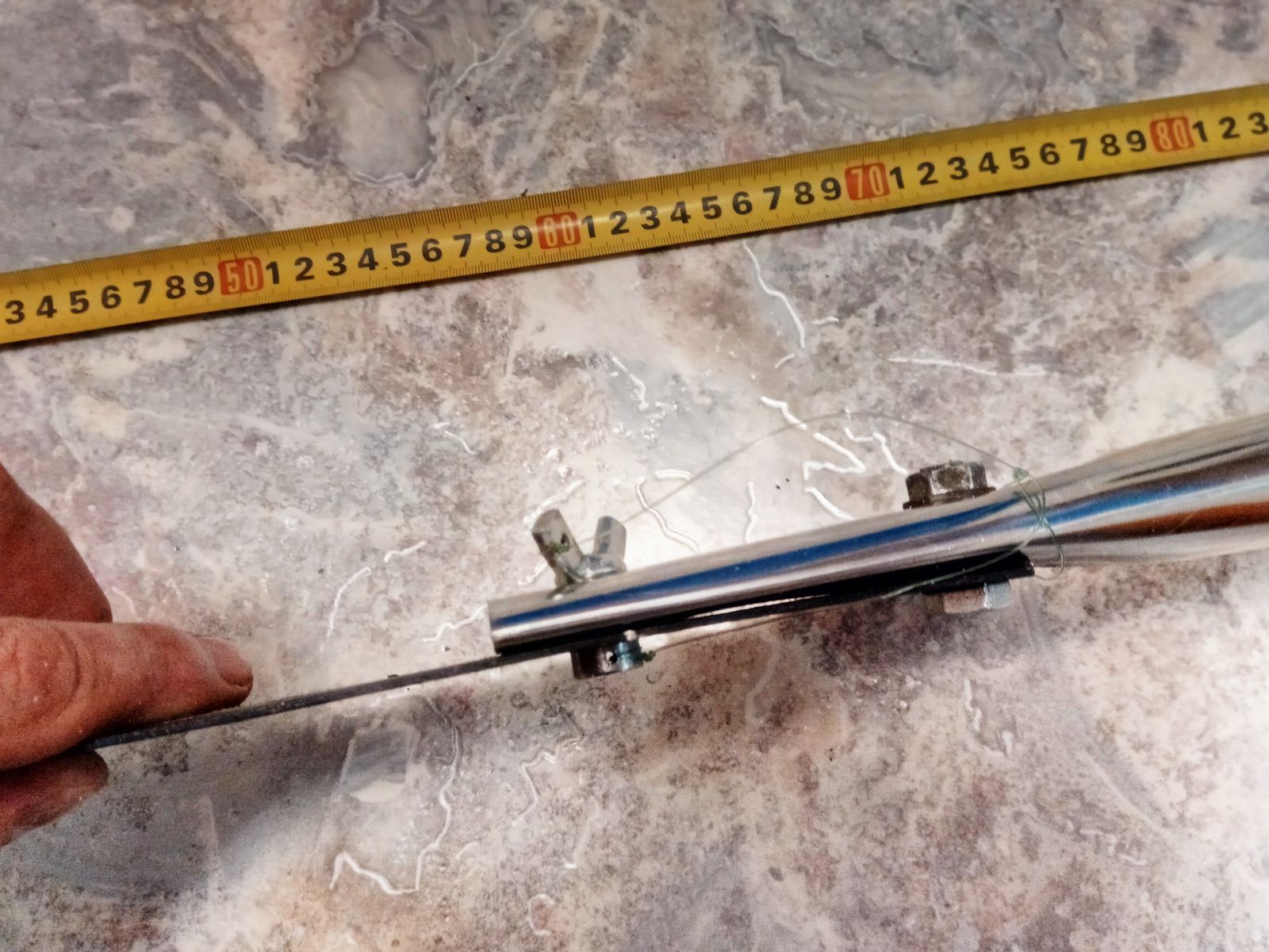

Всем здравия! Вот собственно и родилось в домашних условиях сиё изделие, 4 часа и вот что получилось, посмотрим как в работе ( но с такой ручкой уверен в разы лучше будет), на выходных потестим.В барашке и болте сделал отверстия и привязал их на леску, чтоб не потерялись. Бюджет её меньше тысячи.

Саша, молодец,классно придумал. Я вчера в магазине похожую пилу тоже повертел в руках, но до такого складного черенка не додумался.

Саня, на вид вполне достойно получилось. Меня, правда, смущает черенок металлический. Не будет в руках скользить? Если от лопаты деревянный попробовать? Быть может стоит упор какой нибудь по середине твоего металлического черенка зафигачить попробовать? Мне кажется удобнее будет.

:D Серёга ,да у нас то ,я быстрей топором вырублю ,что и делаю...)))
