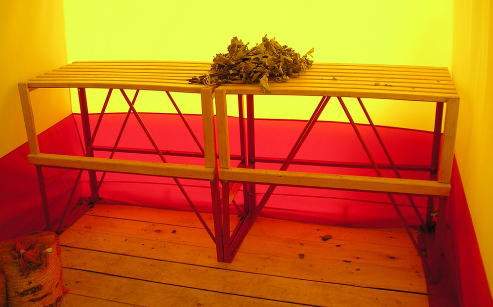

Нет, Кайфандра появилась только в прошлом году, а вопросом создания полков я занимался параллельно с созданием палаток с 2001-го года. До 2003-го года я придерживался примерно таких же взглядов, какие Вы сейчас высказываете и создавал длинные полноразмерные столешницы с запасом. Вот, например, один из моих проектов, датируемый 2003-м годом.
Но так, как мне все это приходилось таскать на себе, а до головы всегда быстрее доходит через руки, ноги и спину, то я быстро понял, что надо оптимизировать размеры.
Если Вам никак невозможно жить без массажного стола, так Вы просто ставьте себе в баню массажный стол.
Я в свое время натаскался этой мебели по пескам пляжей, мне хватило. )) Стал каждые 100 грамм экономии веса ценить.
Кроме того, у нас есть опция в виде удлинителя столешницы до необходимых размеров. Большинство же пользователей удовлетворено предлагаемыми размерами полоков.

В мобильных банях полками все же пользуются не так, как массажными столами. На них очень часто сидят столько, сколько может уместиться. Например, я часто видел, как на ПС-700 сидело по пять человек. А на массажном столе разве сидит по пять человек?
При создании нынешней конструкции полка, мне пришлось купить массажный стол для его изучения. Нет, он не обладает такой же прочностью и жесткостью, как наши банные полки.
Одно дело клиент лежит, а другое дело пять человек плечами толкаются.
А на ПС-350 (400) вообще люди по несколько человек с ногами забираются. Чем делаем длиннее, тем труднее обеспечить жесткость на сдвиг.
Дело в оптимальном весе, жесткости и оптимальных размерах. Полок это не кровать. Если ступни свешиваются на на 100-150 мм, это не критично. Тем более, что во время парения человек сгибает ноги в коленях. А многим длины наших полков хватает чтобы полностью вытянуться в рост.
