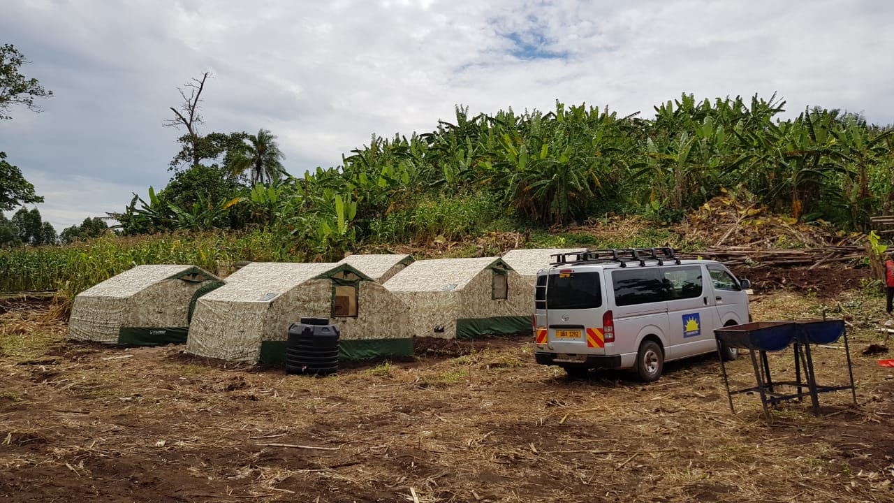

В основном это изделие покупают организации для создания полевых лагерей. Либо те, кто передвигается группами. Так, чтобы один человек тащил это изделие на себе в лес, один монтировал и один в нем жил, - кроме Вас не встречал.
Вот на фото типичный пример эксплуатации Р-34. Правда эти фотографии от организации, которая эксплуатирует их в Африке.
