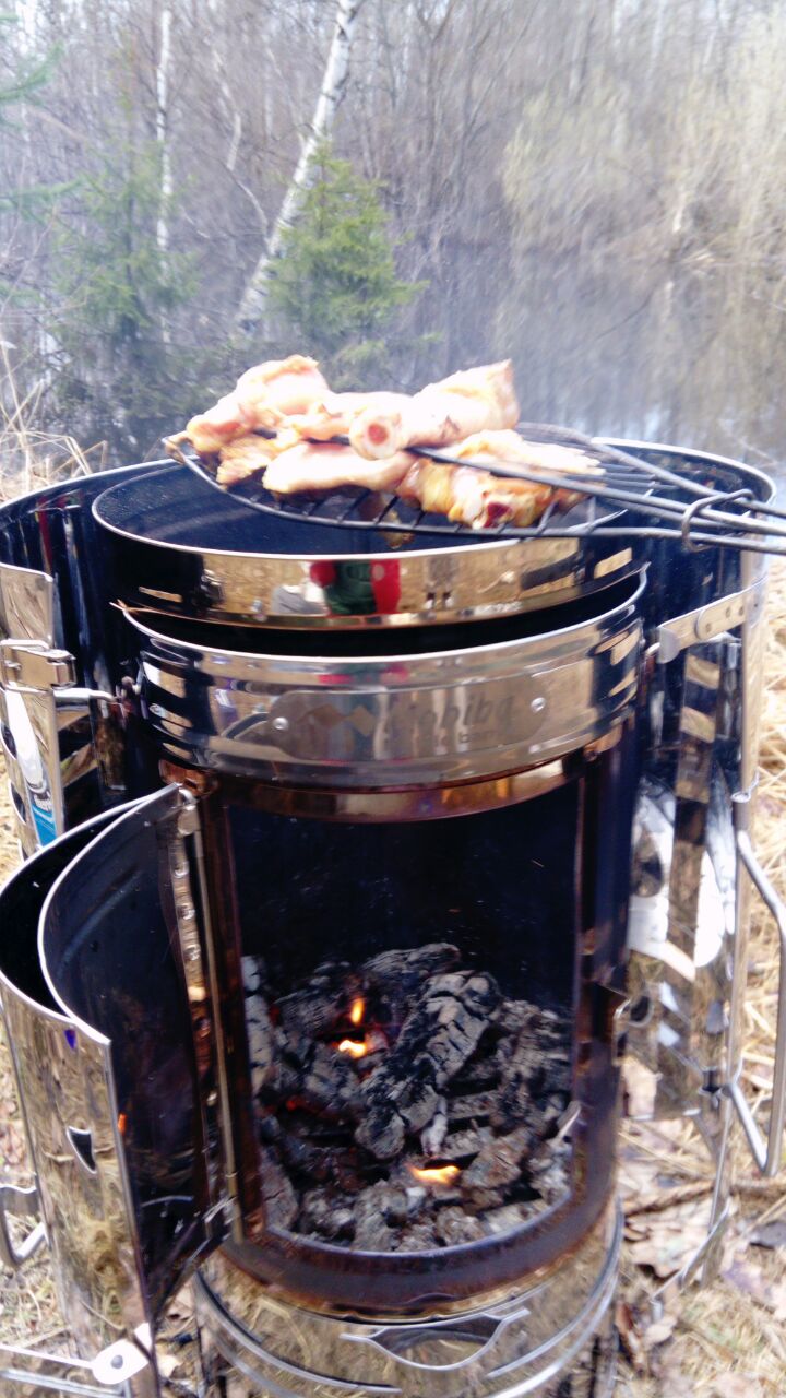

- Вложения
- IMG-20180505-WA0003.jpg (50.25 КБ) 2820 просмотров
- Михаил-174
- Старший сержант Мобиба Гвардии
Блин, оказывается есть ограничения по исправлениям.
Хотел еще добавить уточнение по отверстию для приготовления как в русской печи. на варочной панели.
состоящая из колец. Все убраны входит, казан или большая сковорода, ящик для копчения,и т.д. Добавил кольцо, посуда с меньшим диаметром, и т.д.
Жду ответов на мысли в слух. Что скажите господа товарищи.
Такую универсальную печь я бы сразу купил.
"КЦ-3 + буржуйка" Два в одном
P/S Что в голову пришло, вроде трезвый
Да, ссылка не получилась,
не беда. В поисковике наберите "печь для казана с трубой".

- Михаил-174
Спасибо за рекомендации по камням, да печку жалко, поищу по форуму про сетку.
По мусору отчасти соглашусь с вами, но куда девать его, если вы на природе, как в деревнях делают, сжигают все что горит в печи, стекло в яму, консервные банки тоже , если нет приема металалома.
У меня в наличии пака только печь "Согра-3" и "Парофон-3" Есть план на ближайшее будущее приобрести "КЦ-3", но для получения сухого пара я должен приобрести еще дополнительную херовину. Встает вопрос а зачем у меня ведь есть "парофон-3".
Нет, я не еврей, тому надо очень дешево и лучше бесплатно.
Но вопрос поднимается об универсальности и удобства нас потребителей.
Ведь "КЦ-3 + буржуйка" и есть выход, это универсальность, имею во внимании варочную поверхность.
переходник на 90 мм дает еще возможность установить "парофон-3" и уложить камни на варочную поверхность не заминая бок печи камнями. Это уже "КЦ-3" получилась печь не 2 в 1, а 3_в 1.
Во блин как меня поперло на "КЦ-4", а я еще трезвый.

- АлексейАлександрович
- Создатель Мобибы
Здравствуйте, Михаил! Мысли Ваши интересные. Но не все так однозначно. Корпус печи и тонкой стали. Чугунный казан объект довольно тяжелый. При приготовлении плова туда еще добавится вес воды, риса, других продуктов. И все это будут шевелить шумовкой. Центр тяжести высокий. Между топкой и подставкой нет жесткой сцепки. То есть не все так просто, чтобы в лоб это сделать.Михаил-174 писал(а):...
Жду ответов на мысли в слух. Что скажите господа товарищи.![]()
"КЦ-3 + буржуйка" Два в одном![]()
Если очаг для казана с дымоходом. То придется создавать какую-то проставку, чтобы дым отвести в трубу дымохода.
Скажем так. Я помечу себе Ваши пожелания. Посмотрим, что из опций можно будет добавить к печи, чтобы не нарушить принципы безопасности и удобства эксплуатации.
- Создатель Мобибы
Михаил. Насчет КЦ-3 и Паробомбы были предложения добавить в опции модуль верхней каменки, помимо крышки. Парофон на КЦ-3 работать будет. То есть потенциально есть возможность дать этой печи классическую верхнюю каменку. Это не исключает одновременное использование Парофона.Михаил-174 писал(а):Знаю, что модельный ряд, но там 4 и там 4 красиво, есть что то от совершенства.
Так по прикидкам должна быть не хуже «Медиана-5», а то и лучше, в плюсе места меньше займет в бане, ну по меньше камней будет, но выиграет универсальностью применения, как конструктор "лего".
Сама печь остается без изменений, только добавляется крышка варочной поверхности на топку, с переходником на 90 мм.
Единственное повторюсь, что при попытке внедрения таких опций сразу встает ряд вопросов по эксплуатационной безопасности, надежности. Нельзя сырые решения выводить на серийное производство. А проверка, проработка любой мелочи требует времени.
- Большой Палыч
Ага, оно и есть.Юрий68 писал(а):Первое, что на память пришло, держи - http://www.mobibaforum.ru/parobomba-f64 ... 3-105.htmlStAlk писал(а):PS не могу найти на форуме сообщение с сеткой для камней - киньте ссылкой кто помнит?
