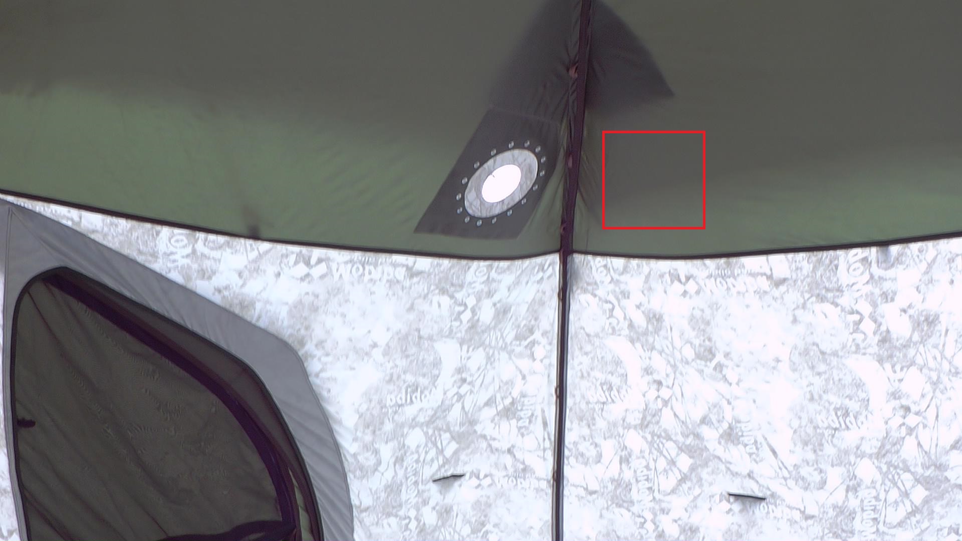

Хочу встраивать вторую разделку. Есть варианты:
1. пришить разделку на соседний скат, в тот же угол где и штатная.
2. вывести дымоход, при помощи 2х колен 45*, через штатное окно, использовав заглушку как донора для пришивания проходки.
3. дождаться внутреннего тента.
Есть конечно еще вариант, продать свои печи и купить парабомбу 3, но это очень не быстрый способ... :) Да и мобильность печи пропадает.
Что посоветуете?
Виталя, привет! Так как владеем Паробомбой-3 то её советуем) уж очень она хороша, да и у тебя объём практически стал схож с нашим банным, при двухслойном варианте там всё очень даже вкусно, вчера делали баню, на берёзе которая только из леса, очень жарко было, я в прорубь и « бомочкой» и «щучкой» нырял :shock: атмосфера хорошая с ней. Ну а мобильность, ну будет немного в объеме больше, так у неё в топку много чего запихать можно ;)
Или, если нравятся кондиции КЦ - Парму, можно и второй слой не ждать :D
А из предложенных понравился вариант 1 (разделки рядом). Так нормально полки встанут.
Сообщения: 1467
Поблагодарили: 2356 раз
Подешевле варианты желательны... :lol:
Разделка уже есть, осталось пришить...
Замену печи буду планировать если 2 моих, не справятся. Возможно на брикетах будет намного лучше, на дровах что то дымоход у меня не светился. Еще подозреваю, что крышка слабо сидит на баке и гонит пар мимо пароперегревателя. Надо бак от КЦ-2 попробовать, там точно все плотно сидит.
Кмк, второй вариант ну вообще не вариант, бо конструкция дымохода потребует дополнительной фиксации, а это опять какой-то "колхозный огород". Можно, конечно же, тремя тонкими тросами заякорить, но ... А из оставшихся исходя из целей и задач. Ставить во главу угла основное предназначение и типа эксплуатации(выездное/стационарное в процентном отношении). Немного не понял про "мобильность печи пропадает". А с двумя печами мобильность в норме? Что-то у меня пазл не складывается. Или имеется в виду, что на данном этапе(без серийного внутреннего) и в особо холодное время - есть необходимость во второй печи, но в более теплое время и так вполне? Это имеется в виду? На мой взгляд первый вариант(с разделкой на соседний скат) наиболее оптимален по целостности использования внутреннего пространства. А в перспективу заложить вариант с покупкой Паробомбы. Как раз к тому времени выйдет в серию внутренний тент.
Бигстеп, конечно хочется подешевле и побольше и получше и одновременно :D
Но стОит ли резать палатку из-за вкорячивания второй печки - вопрос. Потом ведь и следить за двумя печами придётся. Так и на наслаждение баней времени может не хватить, только подкидывать будешь :?
Лучше, чтоб всё было соразмерно. Большой палатке - соответствующую печь!
Второй слой+Паробомба или просто сразу Парма - примерно одинаково по деньгам должно быть (или даже первый вариант дороже, кто его знает этот второй слой...). Но Парма прожорливее без второго слоя будет. Вот и думай-соображай как лучше.
