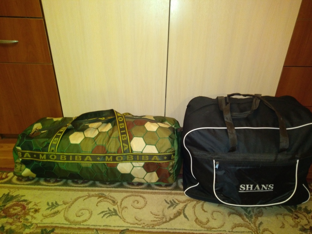

Привёз "ИНИПИ" в квартиру и жена, чертыхаясь и проклиная тот день когда она (села за баранку этого автомобиля- зачёркнуто) связала свою жизнь со мной, за несколько вечеров сшила чехол на баню.
Со входом решили не заморачиваться и просто сшили его пологом.
Ниже, на фотках будет видно лучше. Сразу скажу что потраченное количество материала я не знаю и ещё попал на новую швейную машинку. :cry: Чехол оказался не таким компактным как баня и еле влез в сумку которую я купил на местном рынке даже не зная тогда куда её применю.
