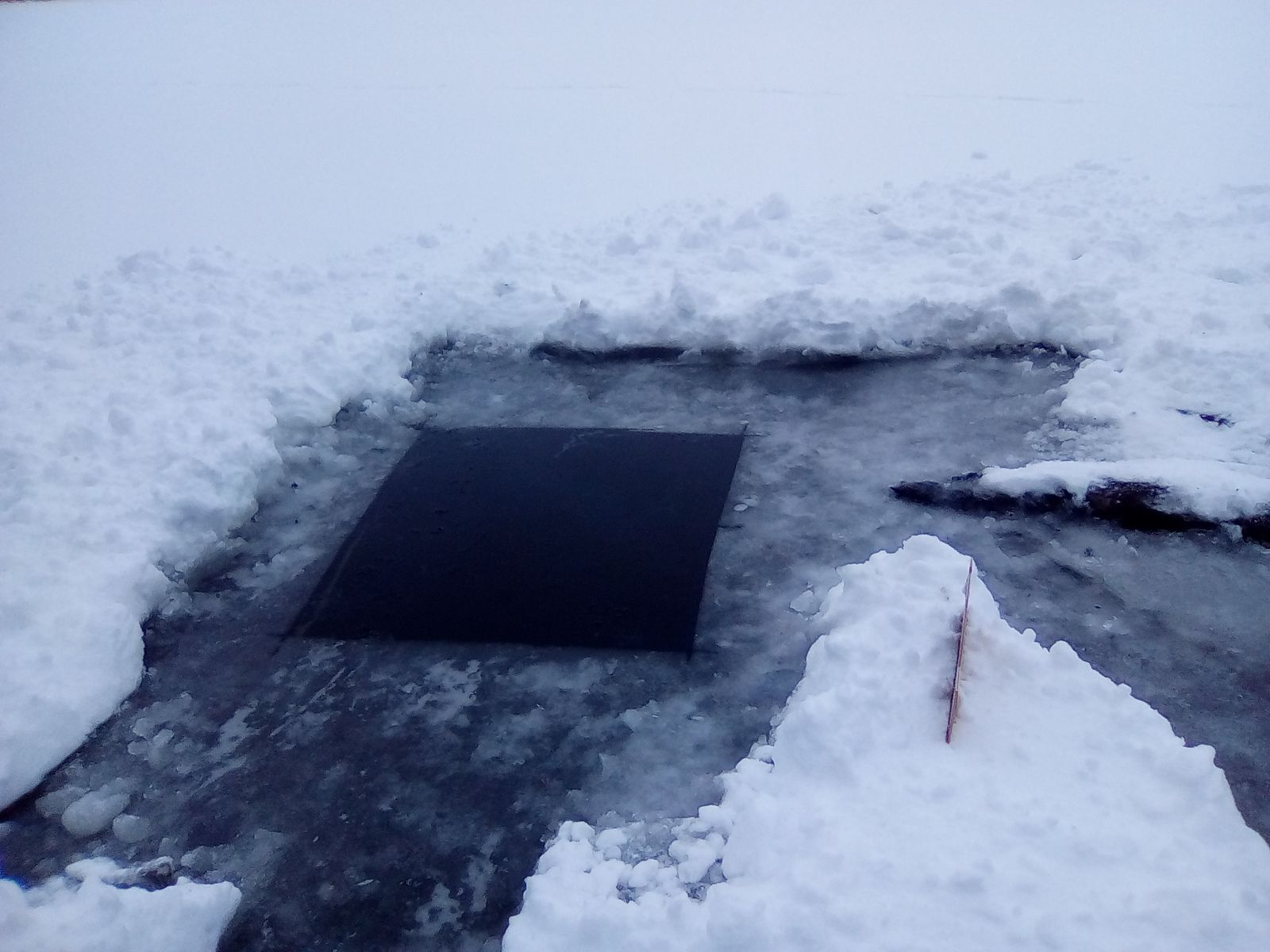

Что может быть лучше, чем проводить старый год в Мобибе, купаясь в проруби. ?!
Re: МБ-1 ИНИПИ + КЦ-3
Николай писал(а):Что может быть лучше, чем проводить старый год в Мобибе, купаясь в проруби. ?!
Только встретить также новый.
