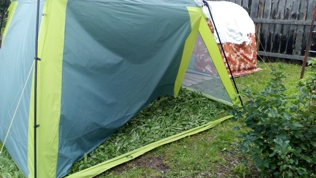

Вот если на МБ-15, сделать стенки из москитной сетки, то неплохой шатер получится.
Такой вариант развития изделия предполагался? ВП через чур большая, а вот такой вариант для комплекта я бы с удовольствием приобрел.
Re: МБ-15. Новая реальность
Михаил_НСК писал(а):Вот если на МБ-15, сделать стенки из москитной сетки, то неплохой шатер получится.
Т.е. имеется желание в пожизненно внедренных москитных стенках с добавлением основных стен на липе или молнии? Так что ли? И где тогда тут баня? Или как обязательным комплектом просто придется иметь внутренний слой, хочется того или не хочется. И ценник будет как у чугунного моста. Не проще ли купить специализированный туршатер с москитками по кругу, если уж ВП не зашла по размеру?
