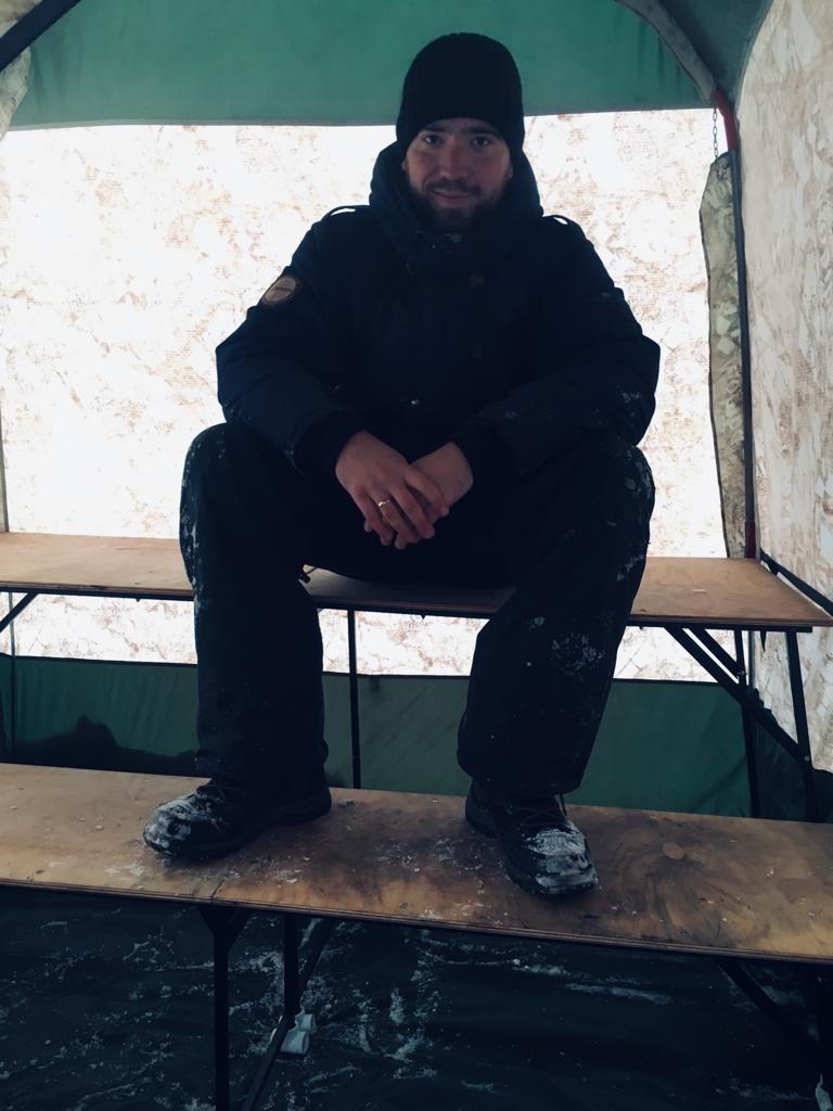

Re: Полок своими руками
Ну вот и cделал первую копию полока ПС-750. Чуть упрощенно, но все работает. На данный момент все, что можно, заглушено пластиковыми заглушками. Когда фотографировал, их не хватало, а до магазина лениво было ехать. И прикручены ручки из капроновой ленты. Использовал проф.трубу 20*20*1.5 и фанеру 8 или 9 мм, был кусок. Вес не маленький, почти 20 кг. Есть над чем подумать.
Вакушин Олег1
Сообщения: 220
Благодарил (а): 1055 раз
Поблагодарили: 496 раз
Сообщение Вакушин Олег1 »
tsiplev писал(а):Ну вот и cделал первую копию полока ПС-750. Использовал проф.трубу 20*20*1.5 и фанеру 8
Год назад сделать копию ПС-750,только ширина 80 см. Тяжёлый зараза. Живёт в багажнике постоянно. Подержал в руках фирменный полог у Игоря Ерхова и понял что нужно брать родной. С учетом того что на материал потратил 2т.р. Хотя удовольствие при изготовлении и пользовании самодельной вещью - безценно!
tsiplev писал(а):Есть над чем подумать.
Алюминий.
Алюминий.
Сварка алюминия мне пока не доступна. А заказывать на стороне - какой смысл?))
Вчера посчитал, при использовании пров.трубы 20х20х1 мм экономия в весе составит 3 кг.
