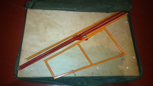

В сумку от кровати можно сложить некоторые детали
