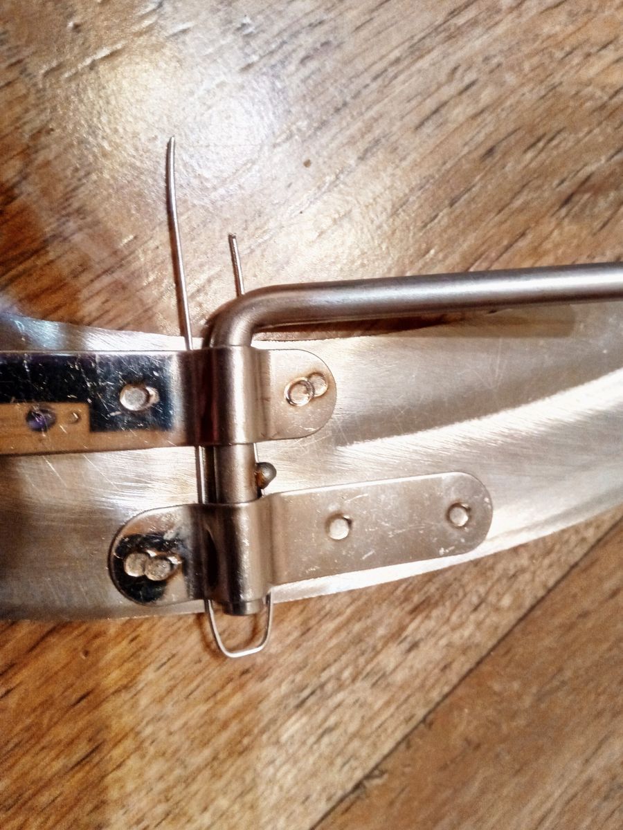

Итак на первых двух фото сделал более тугими ход ножек полок донца, думаю при монтаже их теперь будет проще попасть в отверстия под них :oops:

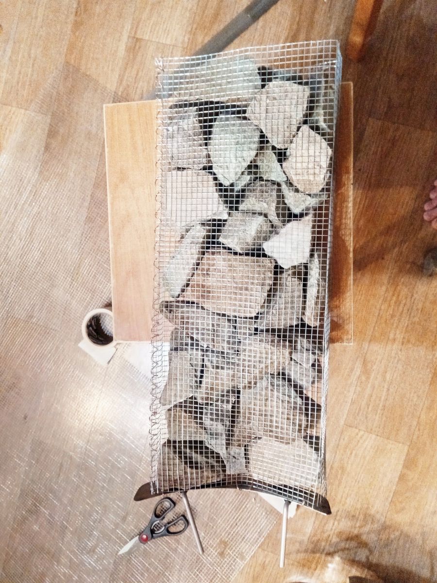

Далее сделал такой вот картридж с камнями, чтоб меньше времени тратить на их укладку и обратно, в планах ещё один, но позже ( как камни докуплю) :mrgreen:
