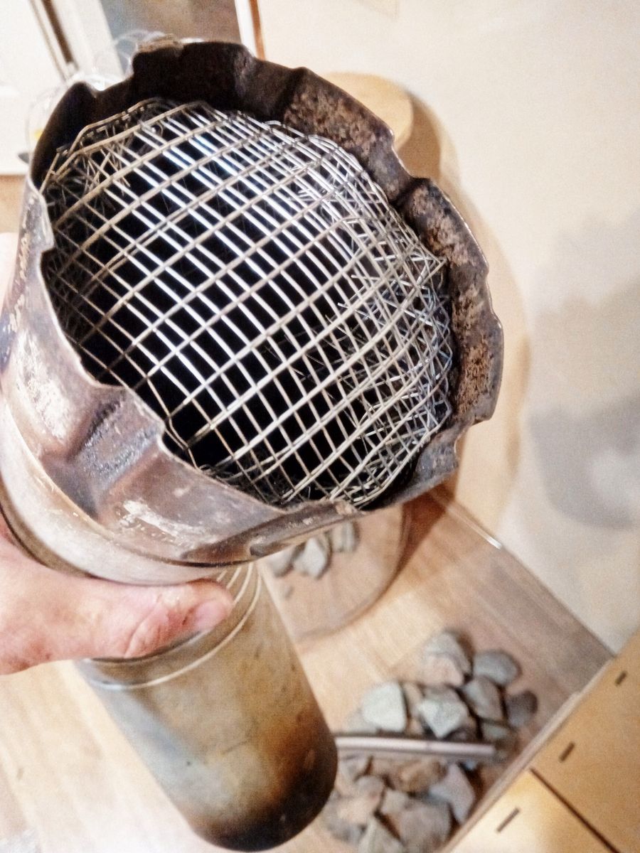

Всем здравия! Вот пока новая) немного фото, может кому пригодится!
Её вес, вместе с дымоходом, ковшиком, краном, и трубой 45°, плюс две прихватки силиконовые.
Высота в собранном, не транспортном положении.
Внутри бака.
Внутри бака.
Re: Паробомба-3. Вопросы и отзывы.
Судя по размерам выходит около 14 литров.
Поблагодарили: 3494 раза
Продолжаем воплощать задуманное :twisted:
Итак на первых двух фото сделал более тугими ход ножек полок донца, думаю при монтаже их теперь будет проще попасть в отверстия под них :oops:
Далее сделал такой вот картридж с камнями, чтоб меньше времени тратить на их укладку и обратно, в планах ещё один, но позже ( как камни докуплю) :mrgreen:
После установки камней, на фото видно как открывается дверь ( дрова не совсем удобно будет подкидывать) по крайне мере одной рукой не держа дверь. :oops: Решил вот такой вот распоркой, от остатка порожка, на другом фото видно насколько шире дверь открыта и руку уж точно меньше риск обжечь. Спасибо за внимание!
Ну и последние штрихи :mrgreen: Дальше если что и буду делать, то уже после того как в работе побывает :twisted: Эх, как назло фиг знает когда :( Печи банной небыло, время было, печь появилась наоборот :oops: В общем ещё 4 моих « домогания» до нашей бомбы)
Отличное пончо) для мелкой и сзади заметно ( дно то из пвх красного)
Стянул немного, чтоб разгрузить в местах сварки, когда с камнями будет!
Для полноты феншуя, пробку и сюда)))
