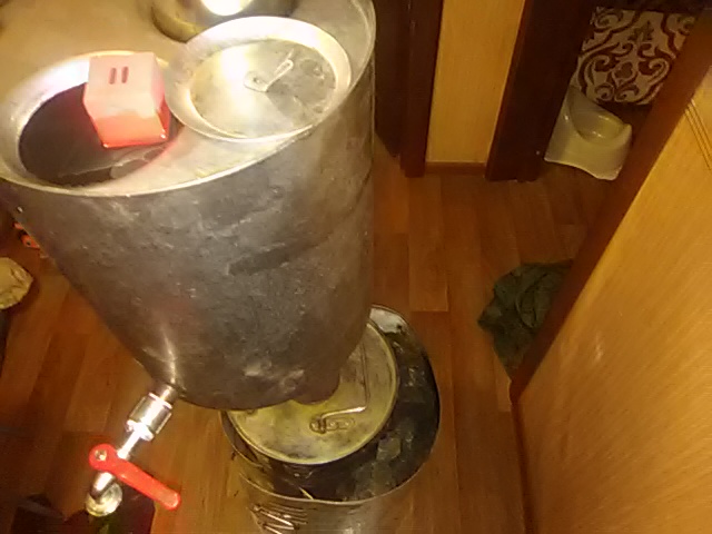

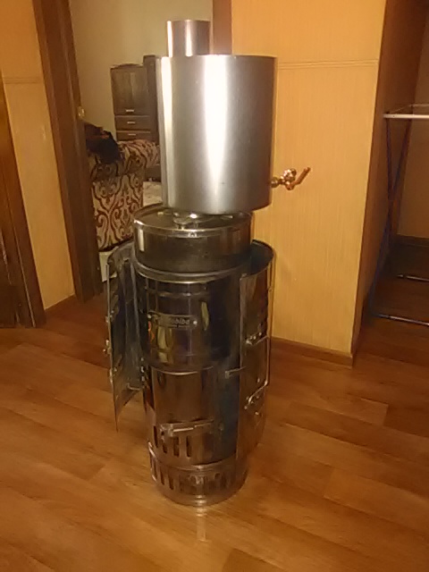

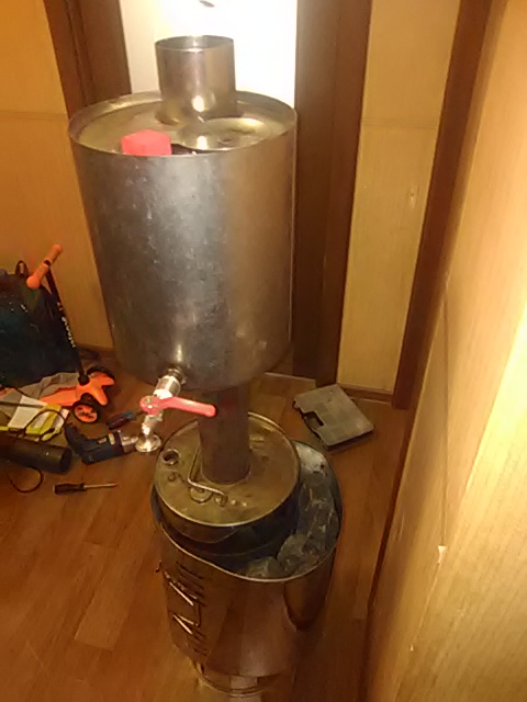

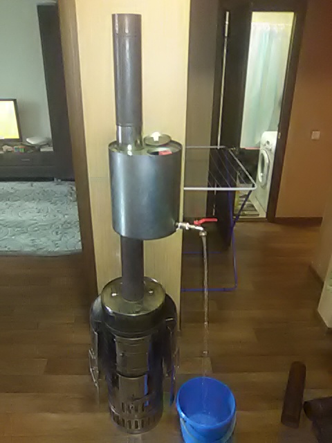

по случаю приобретения бака решил посмотреть на устойчивость печи с полным баком и каменной закладкой. (Не знаю получится ли загрузить фото. Пробую)
Вакушин Олег1
Сообщения: 220
Благодарил (а): 1055 раз
Поблагодарили: 496 раз
Re: Вопросы по КЦ-1 "Гравицапа"
Сообщение Вакушин Олег1 »
Первые фото прошли, ура. Не знаю будет ли полезно для кого либо. Кто пользуется КЦ1. Пользуются ей довно и все проверено на практике. Но мне было интересно.

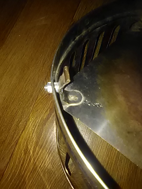

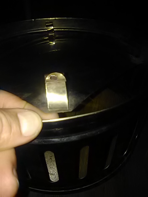

Бак полный 12 литров. После закладки камней оторвалась одно место крепления на подиуме (короне).
Вакушин Олег1
Сообщения: 220
Да дома ровный пол. на природе, кроме льда, нет. Но здесь печь стоит без верхней точки опоры.
Результат теста в домашних условиях.

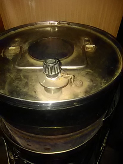

Выличил. Чем было под рукой.
Не выдержала нагрузки.
Полная нагрузка
Полная нагрузка
Сообщения: 4448
Благодарил (а): 8698 раз
Поблагодарили: 3477 раз
Судя по фото камни с избытком положили, при нагреве топки её у вас от них может повести. В купе всё это и привело к поломке, теперь только на заклепки, либо так, или самодел делать ( на форуме фото есть).

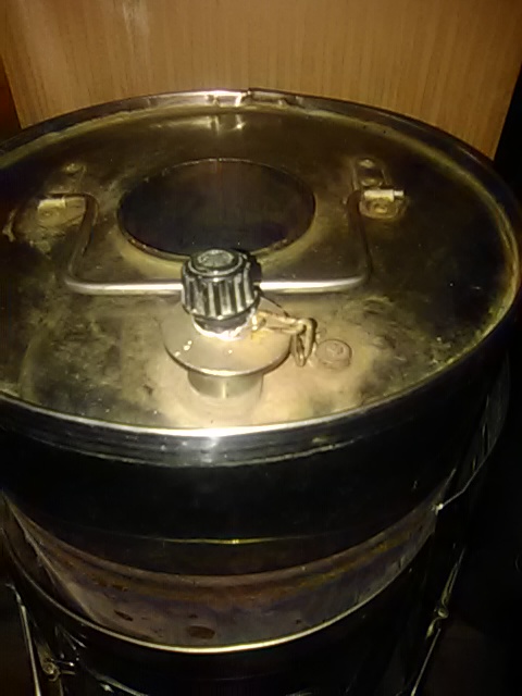

Ещё одна мелочь!!! Руки чесались сделать.
