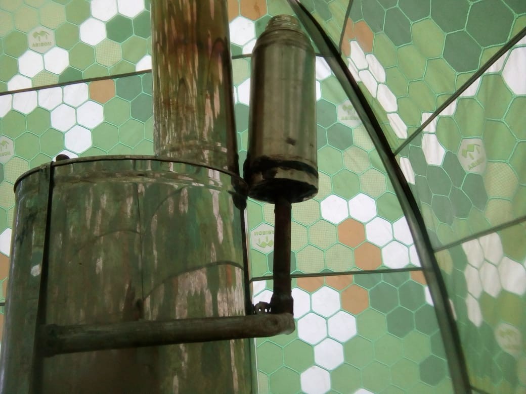

Покопавшись, нашел негодный термос и сварганил " Сталеварный полуавтомат ". В загнутой трубке снизу насверлены отверстия в 1 мм. Можно бы и поменьше диаметром, но не нашел сверла меньше миллиметра. Наливаем в термос пол ковшика и паримся, наблюдая равномерное распределение воды по всем камням. Если еще пол ковшика добавить то заворачивает уши. Печь КЦ-3

А как конструкция держится?

К термосу на саморезы прикручена планка с небольшим выступом вниз. Этим выступом он цепляется за кромку бака.
Все замазал печным герметиком, но плоховато он держит. Трескается. Может попробовать прокладочным, красным.

Николай писал(а): Трескается. Может попробовать прокладочным, красным.
Паксипол или паксилина, если дорого, то любая холодная сварка в любом авто магазине.

Если сделать вертикальную трубку подлиннее,то просто установить среди камней (как пушку Магола). Тогда и крепить ничего не надо. А у меня ведь тоже есть такой же нерабочий термос,спасибо за идею.

Потому и трескается что металл туда сюда гуляет при нагреве, а замазка за ним не успевает, та же песня и с холодной сваркой, замазывал ей микро трещины в своё время на трубках в газовой колонке, на холодную держит, как нагреются так потеют вода.

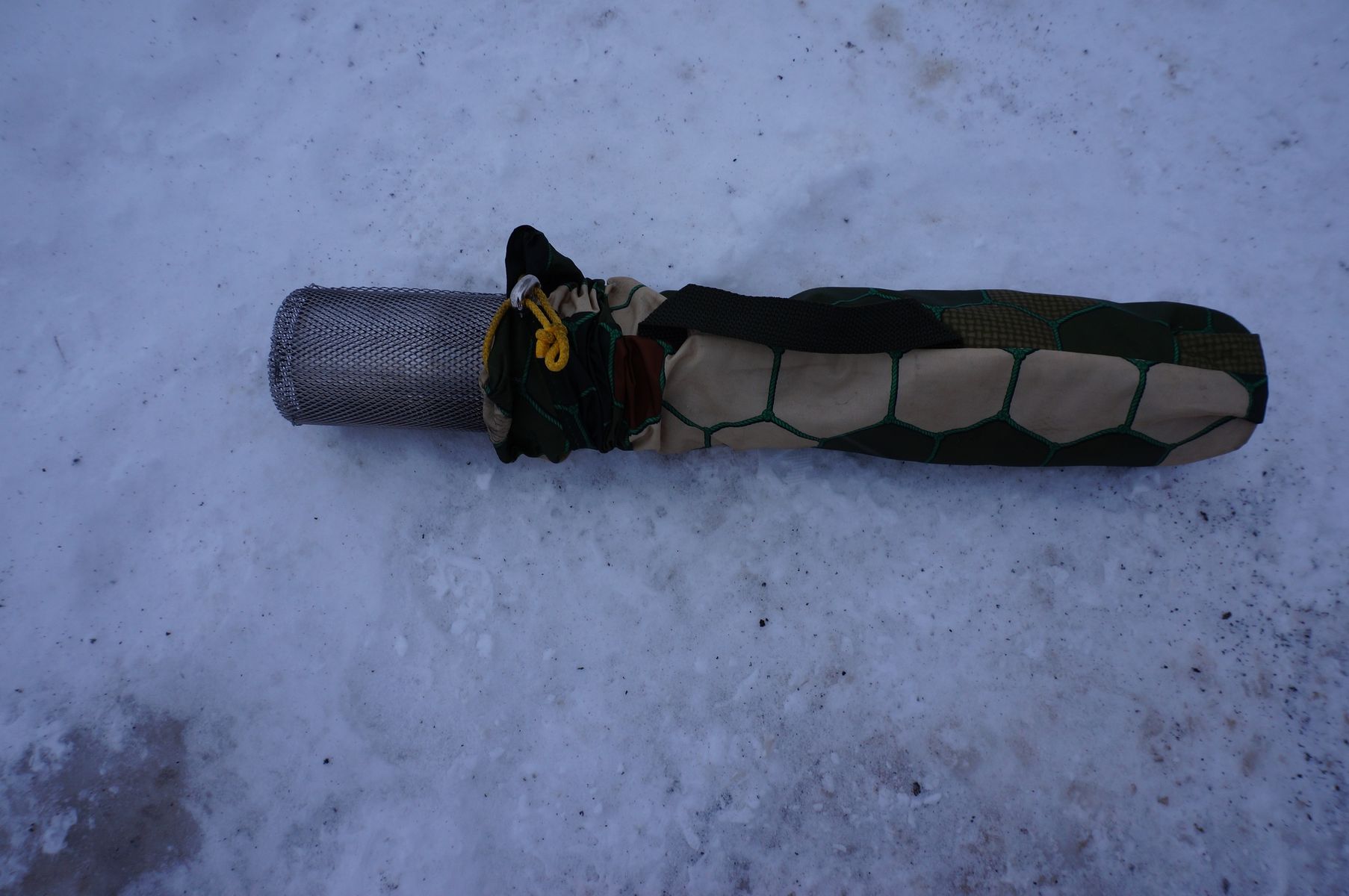

Сделал тоже искроуловитель из сетки. Спасибо за идею Сергею potapov sergey4.Работает.
Убирается в чехол с доп.патрубком на 500
Что бы не съезжала сетка хомут.

А можно пару вопросов по сетке.
- Какой размер ячейки лучше брать? Есть нержа около миллиметра. Но сдается мне, что мелковата.
- Зачем такой длинны делать трубку из сетки? Сантиметров 10-15-20 разве не хватит?
Сообщения: 10738
Благодарил (а): 14536 раз
Поблагодарили: 20128 раз
Re: Покопавшись в гараже...
_dmi писал(а):А можно пару вопросов по сетке.
Любая сетка "запирает" движение дыма. За счет микровихрей реальное сечение каждой клетки не равно физическому ее размеру. То есть сетка повышает давление и чтобы его преодолеть, надо иметь достаточную суммарную площадь. Но даже при такой длине сетка будет покрываться сажей и ее работоспособность будет снижаться довольно быстро.
Сообщения: 1218
Благодарил (а): 3334 раза
Абсолютно верно! Тем не менее использую сетку 5х5мм. Длина равна длине стандартного сегмента дымохода именно по причине увеличения площади сетки с целью компенсации потери тяги, да и использую в качестве основы для сетки именно стандартный дымоход). За все время эксплуатации один раз нарвался на ПОЛНОЕ закоксовывание сетки. Причем минут за десять). На паробомбе. У кореша на огороде баню ставили. В качестве дров использовали старый забор, сделанный из старых поддонов). Я был очень удивлен. Т.к. вроде береза, осина... Оказалось, когда он делал забор (давно это было, еще до всяких тиккурил и прочих химикатов), то пропитывал доски олифой. Причем он ее мешал не то с мукой, не то еще с какой-то гадостью. Как подбросишь, так Ленинский паровоз из Финляндии отдыхает! Во всех остальных случаях, даже при достаточно длинных банных процедурах засаживание было не значительное и на тягу влияния не оказывало. Дрова разные были. И елка и сосна. На Согре все не удается попробовать. Сутки бы ее погонять)

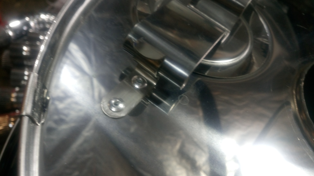

Сразу видно, что теперь защелка и кронштейн крышки заливной горловины теперь проклепан
А саму крышечку я сразу поставил на заклепку.
