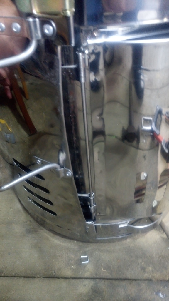

Покрутил я печку, пощупал и взялся за болгарку.
Такое я уже проделывал на КЦ-2. Цель? Люблю я камушков положить, а они оттягиваю конвектор и он мешает открываться дверце. С данной доработкой при прижатом конвекторе дверь открывается на всю.

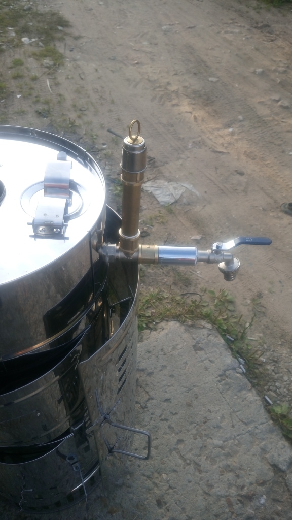

Ну раз пошло такое дело, а почему бы не пристроить свисток? А с другой стороны зачем? Бак большой, есть кран. Если из крана вода не идет, надо долить))). Но я же скотина ленивая, и тут могу не уследить. Решено. Быть свистку! Но сверлить бак - рука не поднимается... Но ведь есть кран! А его, для удобства, лучше чуть выдвинуть...
Собрав в кучу все остатки сантехники я сотворил вот такую каракатицу.
Венчает сие творение свисток от чайника, который я лепил на старую бомбу) Идея такова. Отверстие под кран расположено примерно в двух сантиметрах от дна бака. При выкипании воды до этого уровня пар пойдет по пути наименьшего сопротивления через свистульку. Воды еще достаточно, чтобы пополнить ее запас без угрозы бабахнуть в пустой раскаленный бак)
Печь надо обжечь и посмотреть, как будет работать свисток! Налил воды в бак, чуть выше крана. Положил в печь 4 брикета, колотых пополам, салфетку, смоченную нефрасом. Чиркнул спичкой... По моему третья бомба реактивней первой) Вода закипела в момент. Пока вода кипит, я обработал плок маслом и вот началось! Не кидайте в меня тапками, просто ложитесь на бочек и смотрите)
Итог. Печь просто ураган! Свистулька - не паровозный гудок, но тож неплохо! Вся каракатица отворачивается целиком вместе с краном. Резьба между каракатицей и баком уплотнена медной прокладкой. Печь обладает такой вместительной топкой, что в нее весело вошло восемь сегментов дымохода, два сорокпятых колена, полочки для камней и каракатица.
