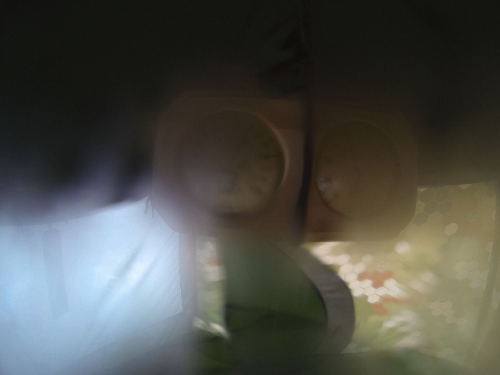

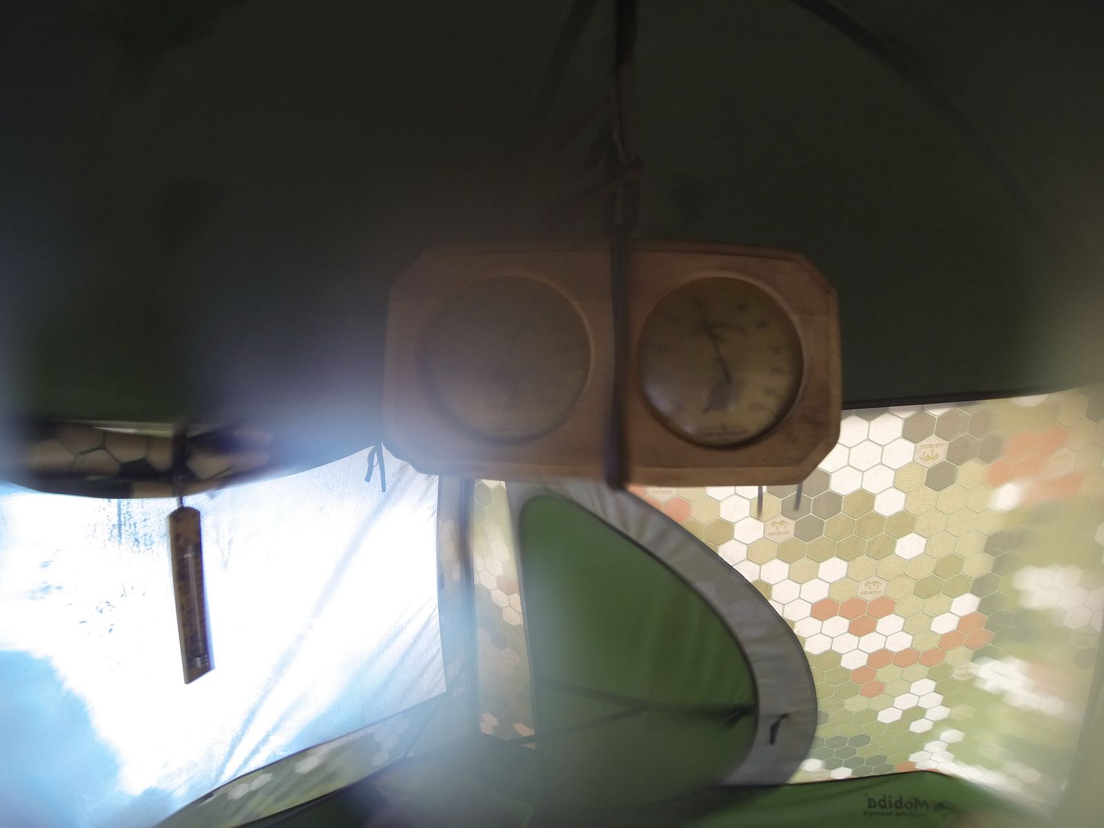

Всем привет, вчера парился с КЦ-3+ППГ90 в 10-ке без тента и без теплого пола! Температура за бортом была -8-10, слабый ветерок, позже ветер немного усилился. Во-общем что могу сказать, печь справилась с задачей более чем, температура в среднем держалась в районе 85-90гр., пару раз поднималась до 100. Топил дубом, брусочки сечением 80х80мм колол в среднем на четыре-шесть частей. Из утепления только ИЗН-10. Прошу прощения за фото, нормальных сделать не получилось, камера запотевала моментально.Вот только почему-то гигрометр показывал влажность около 40, хотя по ощущениям все было как всегда.

Мифодий81 получается у вас разницы по температуре с ппг разницы нету?
Сообщения: 3097
Благодарил (а): 3743 раза
Поблагодарили: 2445 раз
У меня все одинаково, что с ППГ , что без него. Даже КЦ-2 зимой отлично работала, печи отличные, главное что бы топливо соответствующее было.
