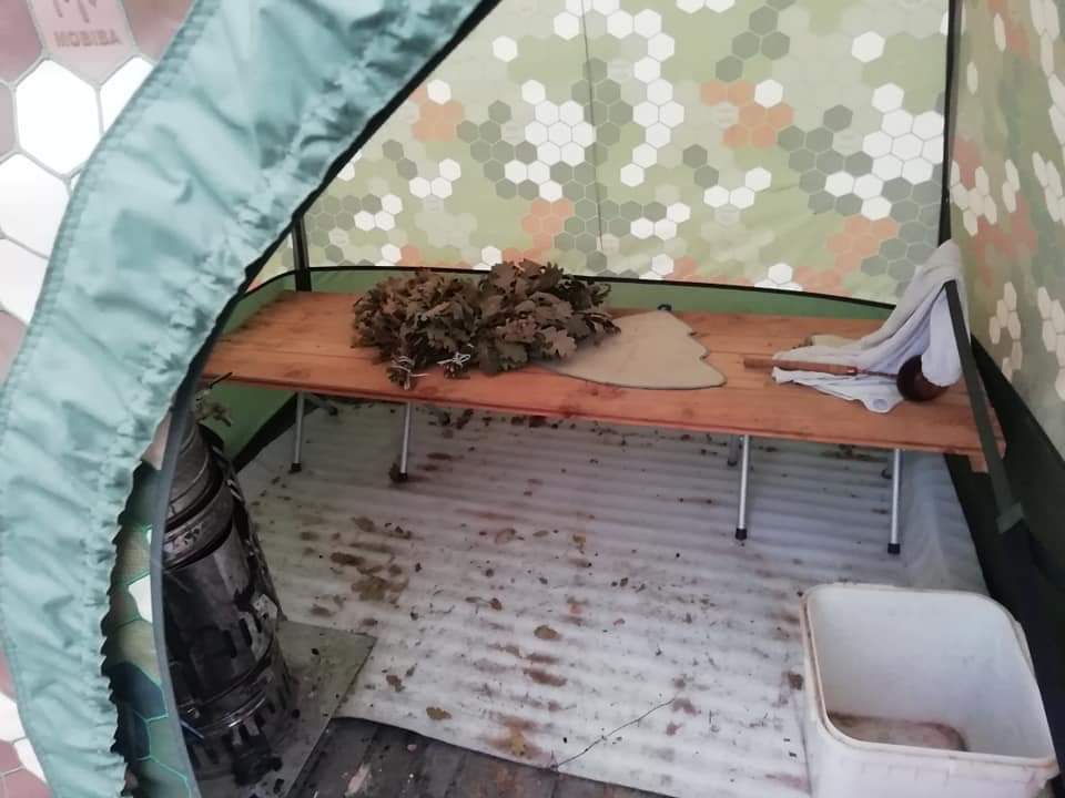

Конечно открыта, щель между печью и краем зольника была порядка 3-х см

Ну вот, все мне говорят про утепление пола, я его сделал так
Судя по последнему фото юбка частично только на настиле, нет ли из-за этих щелей излишнего притока холодного воздуха, плюс приточка открыта.

О, диагноз ясен! Степан (ничего, если на "ты"? Что? Да, разумеется, ко мне тоже можно так обращаться!), понятно, почему в бане холодно. Дело в дощатом настиле и гуляющем под палаткой ветре. И по-барабану что там, на кромках досок, вагонка или фальцовка, ветер будет, и дуть тоже будет. Да, я понимаю, что в теории не должно, но дует. Причем - в любом случае. В свое время дома, да и в тайге, при строительстве мест под базы, старался делать настилы/подиумы под палатки (в начале "Таёжки" эта мысль освещалась), потом перестал. Что с этим настилом не делай, как ты его снегом не обсыпай, холод все равно будет идти из щелей или сквозь доски. Я понимаю, что в теории не должно, но на практике - дует! :lol: :lol: :lol: Да, также я понимаю, что на фото - утепленная стена от бАлка, и тем не менее...
В общем, мои рекомендации по вопросу (на абсолютность не претендую, только собственный опыт) следующие:
- переставить баню с подиума на землю. Если "эстетическое чувство бунтует", то на специально отсыпанную песочком и распланированную площадку. Дощатый настил тоже можно использовать, но таким образом, чтобы законцовки досок находились внутри палатки, а не снаружи.
- пенофол/изодом/фольгоизол - "фтопку", берем нормальный ПУ-10/22. Да, дорого. Но эффективно. Результат ни в какое сравнение с самодельным паллиативом не идет. Пол, кстати, можно не покупать, а самому сделать; на форуме тема освещена чуть более, чем полностью, получится сильно дешевле (если критично именно это). Тут главное применяемый "Мобибой" принцип соблюсти, а толщина утеплителя может быть и больше.
- закрываем ВСЮ плоскость пола. Под печь, чтобы она не проплавила ПУ, можно что-то подложить. Что угодно, от куска стеклоткани, пары-тройки кирпичей, обрезка стекломагния и пр., до... на что фантазии хватит.
Все, проблема уйдет.

Подтверждаю вышесказанное, у меня деревянный подиум, в плюсовую температуру утеплённым полом не пользуюсь, как только переходит ниже нуля, застелаю тёплый пол во всю парилку, разница очевидна и ощутима! Даже при небольшом плюсе в парилке ноги на полу не подержишь, дует, дискомфорт, это без тёплого пола! Да и как правильно заметили юбка висит, там тоже прилично задувать должно!

со вторым слоем кондиции намного крепче даже зимой, только про тёплый пол не забудь
В феврале при минус 25, мб-10+накидной тент стояла на льду озера,под конец парения,когда там остался только я, печь выдала 115 градусов. Есть свидетель,сидел в предбанике,страховал меня у проруби.
Да и у себя на стационаре, я пол не утепляю.Дощатый пол со щелями. Главное тут это топливо,чем оно лучше и суше,тем больше жара.
Вставлю в этот пост и старое видео, там термометр лежит на дощатом полу,за бортом минус 24

sage_kaaaa писал(а):Да топка была полная, дрова в принципе сухие, конечно не настолько, чтоб уж совсем, но 2 месяца сушились в ркбленном состоянии. Бак тоже полный был, на улице было около нуля. Камней правда не ного - один кирпич из талько хлорид и кило жадеита.
Короче, заходим в парилку, пар есть тепло, нас двое. Ещё поддал немного на камни. Начинаю только опускать температуру двумя дубовымии вениками и через минуту все, нет жара, поддавание на камни не особо спасает, хотя бак кипит.
При более положительных температурах на улице такого не было.
Так гравицапой доволен, но вот потерю тепла пока понять не могу
2 месяца это очень мало! Для дров.Минимум полгода,после года вообще порох!Но брикеты должны вывозить. При парении с кц-3 заметил такой эффект, когда печь выходит на форсаж,и становится алая, пар заполняет парилку и хочется пригнуться и не двигаться,ты берешь в руки пару веников и ..происходит чудо! Пара взмахов, и весь кусачий пар с влагой оседает на стенках. Это замечал не только я.

Однозначно второй слой нужен. КЦ-3 в минус не вытягивает однослойку, даже при 5 градусов тепла на улице КЦ-3 не спарвляется. Поэтому перешел на медиану с парофоном.
