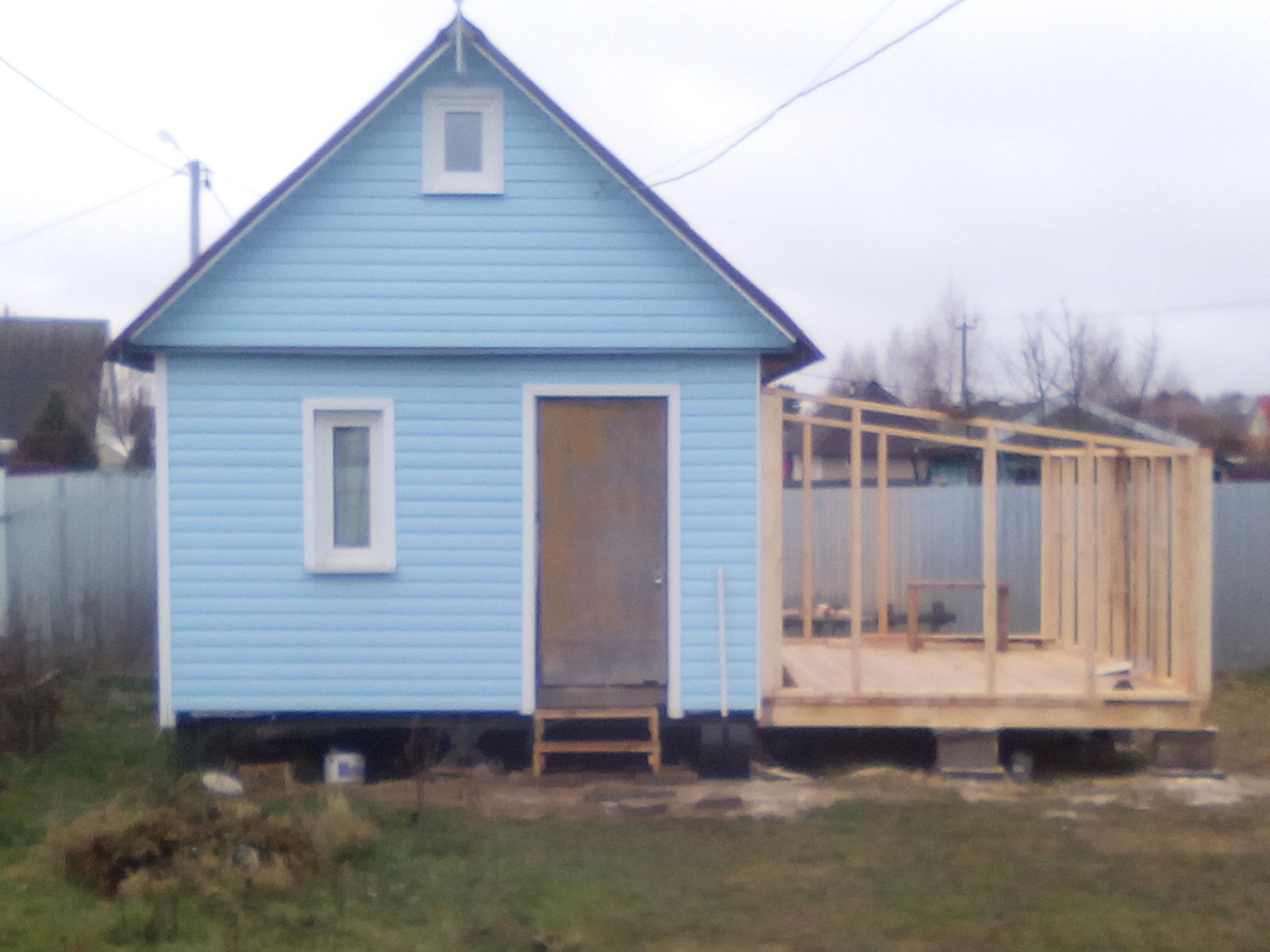

Хотяяя. Сейчас к сараю пристройку делаю. Вот туда можно и согру воткнуть.
4*3 хорошее помещение для приезда на выходные. А помыться можно в мобибе.
