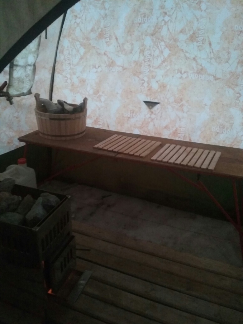

Отчеты по использованию МБ-103
Сообщение sergejj2005 »
Доброго здоровья всем любителям мобильной бани!
Представляю свой краткий отчет по выбору и первому использованию мобильной бани Мобиба МБ-103, хоть и запоздалый, но возможно поможет тем, кто впервые стоит перед выбором между несколькими моделями.
Итак, рассматривал несколько вариантов МБ-12, МБ-10, МБ-103 и МБ-104 исходя из своих потребностей и предполагаемой частоты использования изделия.
МБ-12 – снята с производства, но доступна на вторичном рынке. Оптимально, на мой взгляд по цене/качество/удобство.
МБ-10 – удобство при установке/разборке в одно лицо. Оптимально, на мой взгляд, если рядом есть еще одна отапливаемая палатка (в зимнее время) или, если мобильная баня установлена во дворе частного домовладения.
МБ-103 – менее удобна в установке и разборке в одно лицо, дольше по времени. На мой взгляд – это единственный минус. Зато получаем небольшой предбанник, в котором у меня помещался складной столик и пару складных стульчиков, в котором также можно переодеться, между заходами в парилку отдохнуть и вдвоем попить за столиком чайку; дрова также хранятся в предбаннике. Считаю МБ-103 оптимальным вариантом по габаритам и функциональным качествам для нечастых вылазок на природу и в качестве полустационарного/стационарного варианта для частного дома.
МБ-104 – по сути та же МБ-103, но с просторным предбанником. Палатка универсальна, на мой взгляд, пригодиться большим и заядлым компаниям при продолжительных вылазках на природу и в качестве бани, и в качестве жилья.
Взвесив все За и Против (уж очень нужен был предбанник) выбор пал на МБ-103.
Впервые удалось ее запустить в предгорье Карачаево-Черкесской республики, п.Домбай.
Честно говоря, в кондициях бани, по сравнению со стационарной, ничуть не сомневался, т.к. был теоретически подкован о Мобибе, да и ролики Игоря Верхова были убедительными и честными.
Добрались на место дислокации уже к вечеру, но темнота и усталость не помешала в десятиградусный морозец в четыре руки без инструкции собрать платку за 40 минут (с учетом расчистки снега и установки распорок), на столько все интуитивно понятно и самое главное все замочки-молнии такие крепкие, что уверенно их застегиваешь и не боишься сломать. Медиану установили без каких либо вопросов, 15 кг жадеита и кварцита были аккуратно уложены. По рекомендациям, обязательно должна оставаться щель между камнями и стенками печи для конвекции воздуха. В качестве дров использовали привезенные с собой топливные брикеты Пиникей, собственно все три дня только ими и топили, расход совсем не большой. Печь быстро входит на режим и также быстро, если проморгать кладку, из него выходит, - но благодаря каменке, тепло в парилке еще долго сохраняется и в принципе особо за печью можно и не следить. Честно говоря, при покупке мобильной бани боялся, что при нагреве ткань будет издавать посторонний неприятный синтетический запах, однако эти сомнения быстро развеялись, респект производителям Мобибы!
В общем, парились втроем около трех часов с небольшими перерывами на чай, по кондициям было всё оптимально, так, как любим в стационарной бане – 60/60 +/-.
Однако, эксперимента ради, более 70 градусов достичь так и не удалось, то ли штиль, то ли легкий горный воздух не дал поднять температуру, но больше грешу, конечно, на брикеты…
Парение в мобильной бане всем очень понравилось, не отличить от стационара. Про фотосессию совсем забыли, да и телефоны уже разрядились у всех к вечеру, ниже привожу лишь некоторые общие фото, сделанные, в том числе и на следующий день.
Хочется поблагодарить изобретателей/разработчиков данного типа изделий за уникальную возможность пользоваться мобильной баней в повседневной жизни!
