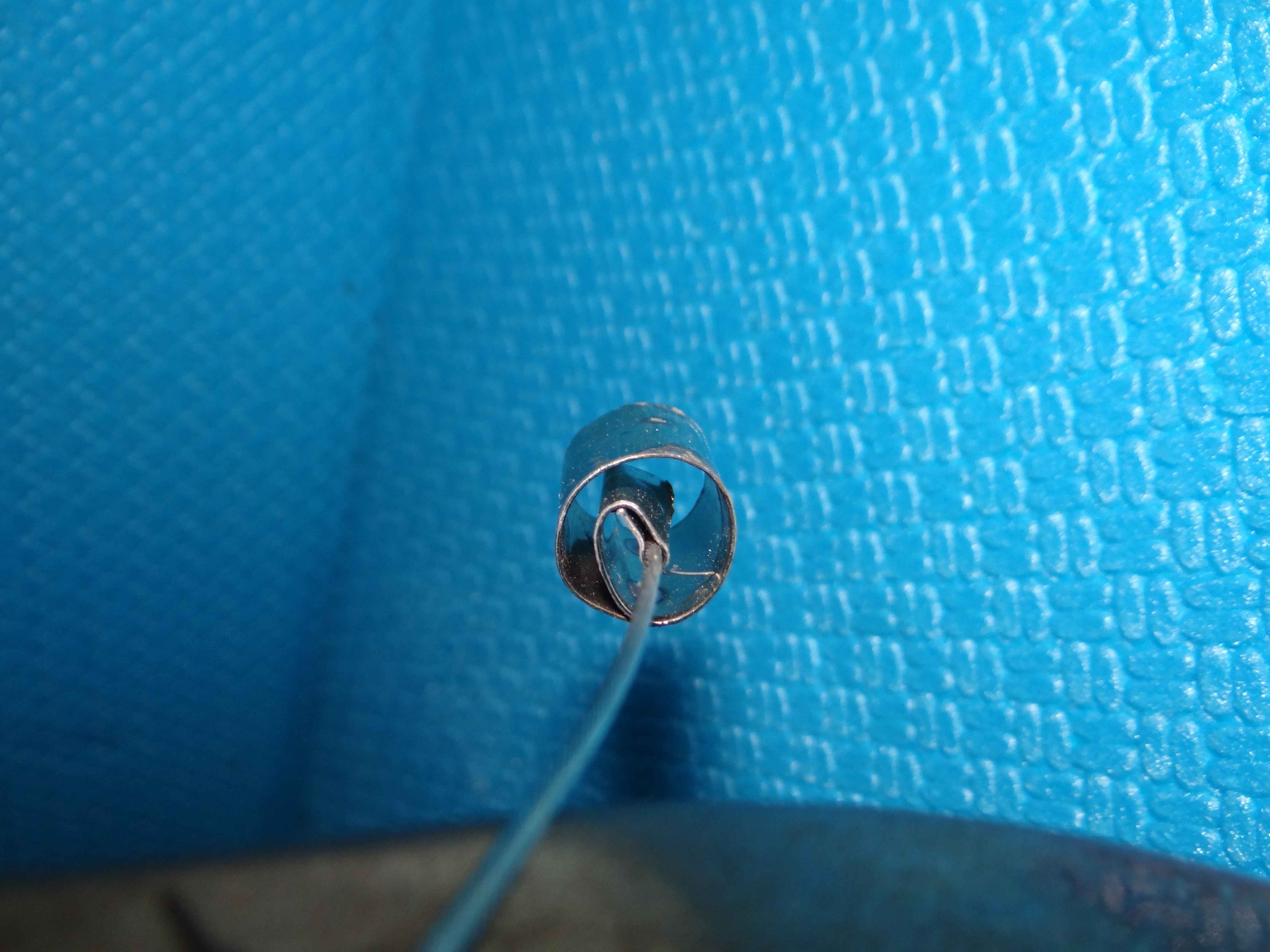

Итак, о переделке печи Дуплет в картинках:
Патрубок расширил с 60 до 90 мм для увеличения тяги. Была идея подкидывать сверху - сделал шарниры и "хвост" из велосипедного тормозного тросика из нержавейки за который дёргать. Чтоб не обжечься, на конце хвоста вот такая загогулина:
