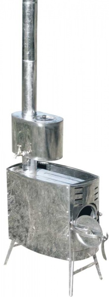

Делал в прошлом году товарищу кухонную печь под котлы 8-10 литров из 14-литрового.
Вот такая "щепочница" получилась. В условиях зимнего похода здорово экономит время и дрова на обеде, позволяет готовить там где разведение костров запрещено.

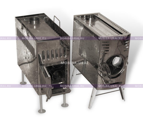

"Роза ветров" такие котелки много лет производит. Я с ними знаком с 2008-го. Пытался с ними сотрудничать, когда не было своего производства печей. По моим эскизам и под моим авторским надзором они создали вот такую печь:
У нее топка имеет те же габариты и конструкцию, что и печь "Пичуга", которая производилась на Термофоре (сейчас ТМФ)
http://pechiudachi.ru/pechi-termofor-pichuga
И более поздняя реинкарнация этого проекта печь "Оптима"
Вот эти две печи, слева "Оптима", а справа ее предшественница "Пичуга"
Я недавно подумал, что вряд ли в России есть человек, который больше меня поставил на серийное производство печей для палаток. )) И практически все мои проекты продолжают производиться. А все, что было создано за последние годы другими производителями, только лишь в той или иной мере являются аналогами этих проектов. По крайне мере в области мобильных бань, уж точно.
Даже в печи "Алтай" есть мое соавторство, хоть и в небольшой части конструкции.
Может быть печи "Пошехонка" кому-то кажутся оригинальными? Нет, я к ним не имею вообще никакого отношения. Но мне попадались в старинных документах на английском эти печи с характерным колпаком на горловине топки. Это очень старинный проект, который использовался при освоении Клондайка.
А вот те проекты, которые я настрогал за все эти годы, - это все оригинальное из головы. )) Причем некоторые проекты печей, типа "Пирамида", "Дуплет", "Вермахт", "Мальта" были выпущены в единичных экземплярах и остались неизвестны. Предвижу вопрос, что это за жесть "Вермахт". Это рабочее название, потому, что печь напоминала чем-то бронетехнику фашистов. Но название было отвергнуто самим же автором, как неэтичное. И печь эта канула в небытие.
Когда я говорю "печь Дуплет", это не тот "Дуплет" который производил Термофор (сейчас ТМФ).
Та печь была другая по форме, но название к ней придумал я и оно запомнилось. Потом, когда ту первую печь перестали производить, название перешло к новой печи, в которой не было моего участия. Та, которую производят на основе корпуса глушителя от КАМАЗа. Вы ее все видели эту печь. Эта печь мне для палаток не подходила. Но я шил по заказу Термофора чехлы для нее на своем швейном производстве.
Надо отметить, что у меня были соавторы в первых печах. Сначала ведущим конструктором был Бессонов К.Е. А я только ему помогал. Так мы с ним печь "Призма" создали, которая даже серийно производилась. И топку для печи Алтай мы вместе создавали. Я тогда только выступал как консультант. От меня требовалось выбрать габариты, емкость топки, количество дымоходов. Нюансы и проработку всю сделал Бессонов К.Е.
Потом мы с конструктором Термофора Богомоловым М.В. вместе делали печь "Пичуга". Это был мой инициативный проект. В это печи мое участие 50%.
Оптиму уже целиком я придумывал и готовые эскизы отправлял подрядчику. Печь, которую "Роза ветров" производит тоже создали фактически под мою диктовку, по точным мои размером до мелких нюансов. Но они в то время по качеству не смогли дотянуть до стандартов, которые я требовал.

Котелки много кто производит, мне просто принесли набор из трёх и попросили из самого большого сделать печь. Большой оригинальностью проект не обладает - щепочниц за последнее время развелось мильён, и подобных тоже. Но может тут кто не в теме :) Давно думаю как к такой конструкции трубу приделать, но изящного решения пока нет. Может подскажет кто?
Есть на эту тему ещё так называемые печи-ракеты с характерной особенностью в виде J-образной трубы. *(но там есть путаница связанная с прямоточными печами для готовки, где используется просто факел на трубе и с отопительно-варочными где сверху на J-дымоход надевают бочку - теплообменник).
С нынешним Дуплетом знаком, полностью его переделывал по просьбе того же друга. Трубы от него хорошо к самовару подошли 63 мм :shock: Я увеличил в печи отверстие до 90 мм, расширил поддувало, сделал шарниры и не греющуюся ручку для верхней крышки (с возможностью подкидывания сверху). Сделал площадки внизу ножек, которые от рождения с острыми краями и вываливаются :evil: Пробовал сделать нормализатор тяги (аналогично в чём-то искроуловителю Согры). Мне понравилось, но заказчик отказался в пользу классической пластины-дымооборота. Нафига было покупать печь, чтоб потом полностью её переделывать я не понял - до этого делали сами аналогичной формы (но поменьше).
Если интересно, могу поискать рабочие фото переделки того Дуплета и нашей овальной самоделки.
По мере возможностей выложу самодельный походный самовар и свою авторскую печь.

Большой Палыч писал(а):АлексейАлександрович
Шеф, доброго! Интересна судьба и происхождение одной из термофоровских печей "Шеврон" (если ничего не путаю). При первом знакомстве мне заложенные в нее идеи показались удачными. Какова ее дальнейшая судьба, ты не знаешь?
Приветствую, Палыч!
Да, печь "Шеврон". Это чисто идея Бессонова. Я в этом проекте как соавтор не участвовал.
Сначала идея вызывала у автора восторг. И нам тоже нравилась. Но когда сварщик только попробовал собрать эту печь, стало понятно, как это сложно. Из-за сложнейшей пространственной формы и того эффекта, что тонкий металл при нагревании ведет, оказалось, что эту печь собрать в лоб практически невозможно. Ее сильно перекашивало.
Дали ее изготовить лучшему из лучших сварщику. Он поломал голову и придумал технологию сборки. Но это так и осталось трудоемким процессом. Много продольных швов! И хитрая последовательность сборки. Рядовому сварщику эта печь не под силу.
Ну, да, поверхностей теплообмена у этой печи много и она быстро прогревает воздух. Но топка мелкая. Быстро нагрелась, - быстро остыла. Туристы попробовали, как-то без особого восторга отозвались. Вообще взрывного спроса на эту печь не получилось.
Но это, несомненно интересный образец печной техники.
То есть сложная в производстве, но не имеет каких-то особых преимуществ перед тем, что можно сделать проще.
Вот, посмотри видео, как человек собирал копию "Шеврона". В этом видео поймешь, как заморочно такую печь изготовить. Так он ее варил грубо из толстой стали. А повторить такое же из 0,8 - это только сварщик-волшебник может. ))
Кстати, когда я сказал, что совсем-совсем не принимал участие в создании этой печи, то я забыл, что название-то "Шеврон" я для нее придумал. ))
