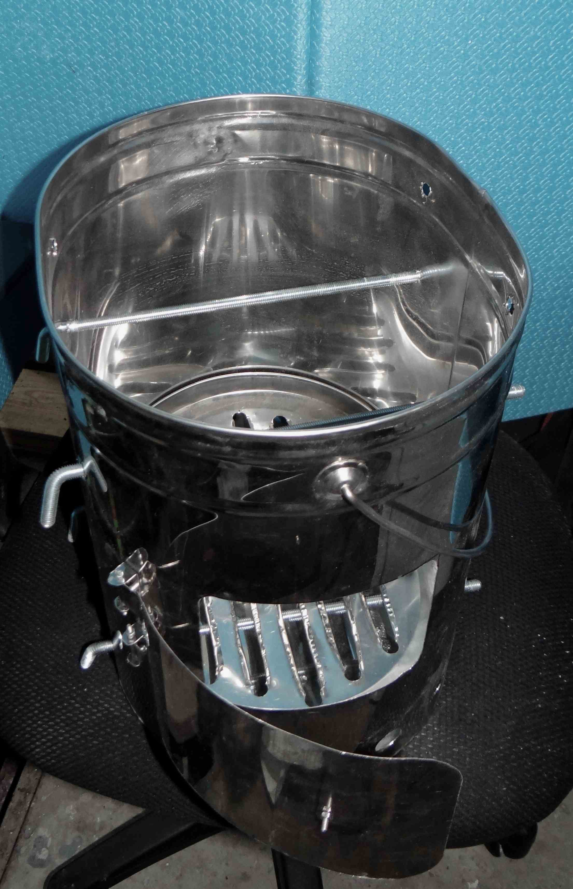

Делал в прошлом году товарищу кухонную печь под котлы 8-10 литров из 14-литрового.
Вот такая "щепочница" получилась. В условиях зимнего похода здорово экономит время и дрова на обеде, позволяет готовить там где разведение костров запрещено.

"Пошехонка" - реализация много раз встречавшейся в литературе по снаряжению для палаток печи. "Экономка" ещё одно её название. Авторство я не прослеживал, может корнями и к Англосаксам идёт)))
Котелки много кто производит, мне просто принесли набор из трёх и попросили из самого большого сделать печь. Большой оригинальностью проект не обладает - щепочниц за последнее время развелось мильён, и подобных тоже. Но может тут кто не в теме :) Давно думаю как к такой конструкции трубу приделать, но изящного решения пока нет. Может подскажет кто?

С нынешним Дуплетом знаком, полностью его переделывал по просьбе того же друга. Трубы от него хорошо к самовару подошли 63 мм :shock: Я увеличил в печи отверстие до 90 мм, расширил поддувало, сделал шарниры и не греющуюся ручку для верхней крышки (с возможностью подкидывания сверху). Сделал площадки внизу ножек, которые от рождения с острыми краями и вываливаются :evil: Пробовал сделать нормализатор тяги (аналогично в чём-то искроуловителю Согры). Мне понравилось, но заказчик отказался в пользу классической пластины-дымооборота. Нафига было покупать печь, чтоб потом полностью её переделывать я не понял - до этого делали сами аналогичной формы (но поменьше).
Если интересно, могу поискать рабочие фото переделки того Дуплета и нашей овальной самоделки.
По мере возможностей выложу самодельный походный самовар и свою авторскую печь.
