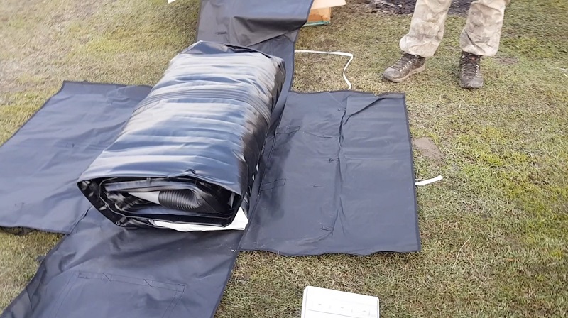

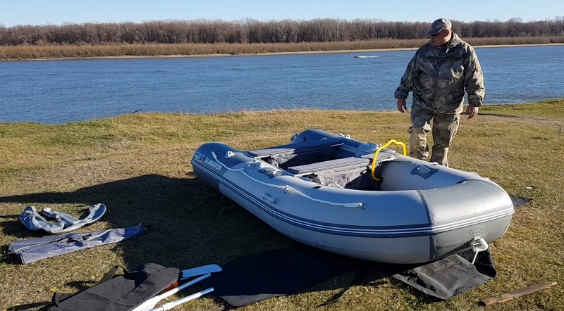

Фото 1. Распаковка
Все знают, что «театр начинается с вешалки». Лодка в нашем случае тоже началась «с вешалки», точнее – с чехлов. В первую очередь глаз ложится на качество материала, прочного и стойкого к истиранию. Такой материал не потеряет товарного вида и не протрется в багажнике или в кузове еще до того, как ты до места сборки и первого спуска на воду добрался. В общем, качество материала радует: твердая пятерка! Во вторую – на качество пошива и покрой.

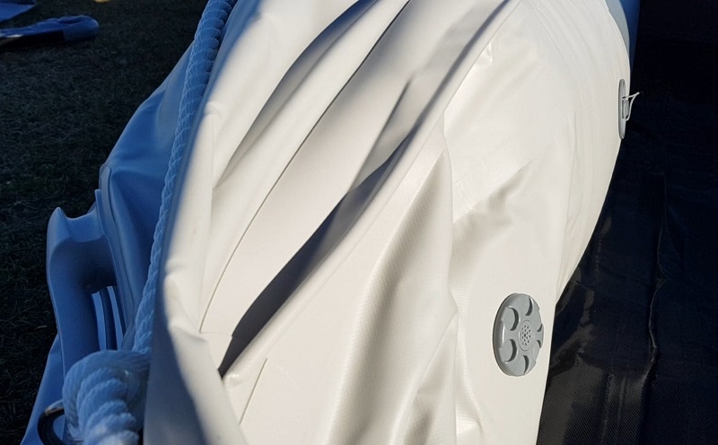

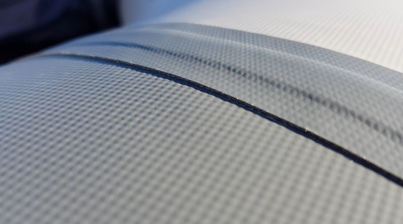

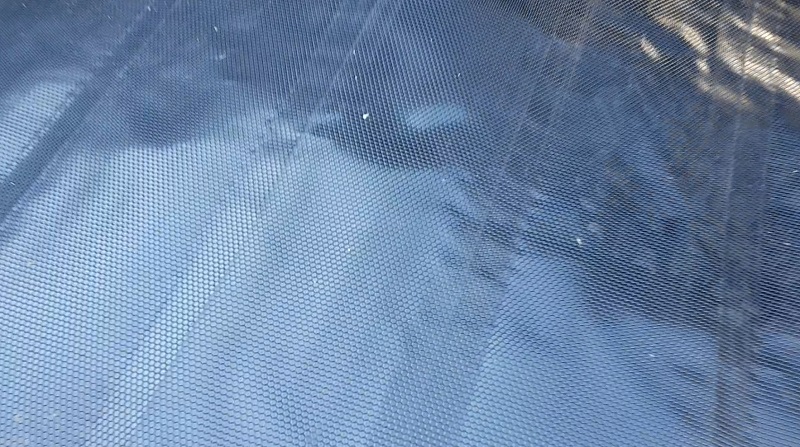

Фото 2. Ткань и швы крупным планом.

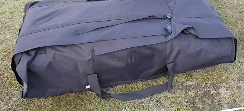

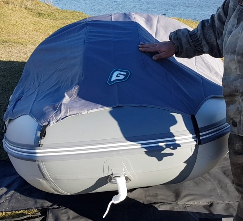

У «Гладиатора», в отличие от подавляющего большинства других производителей, транспортная сумка для лодки сделана не в виде мешка на молнии, а по конструктиву т.н. «укладки». Это такой крестообразной формы чехол, на центральную часть которого кладется собственно лодка в свернутом состоянии, после чего она последовательно попарно захлестывается клапанами (лучами креста) и стягивается ремнями в обоих направлениях, вдоль и поперек.

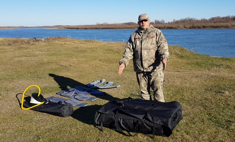

Фото 3. чехол – укладка.

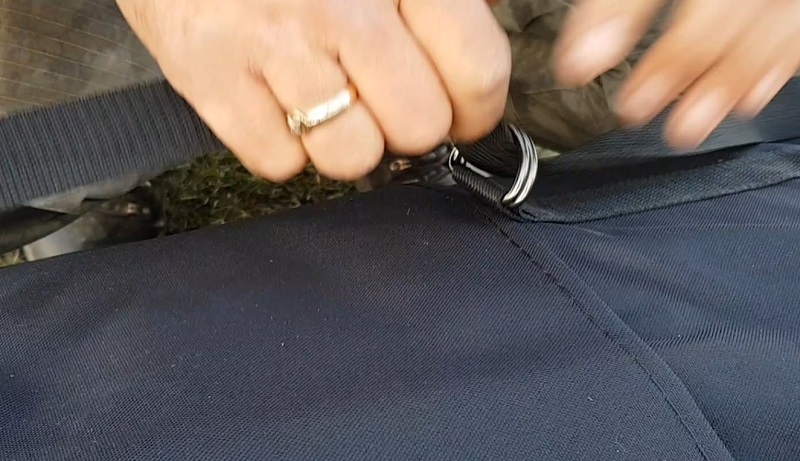

Затяжка и фиксация ремней осуществляется застежками в виде пары полуколец. Никаких молний и пластиковых фастексов, которые могут сломаться в самый неподходящий момент! Да и оперировать полукольцами проще, чем теми же фастексами или молниями. Это только кажется, что проще застегивания молнии мало что бывает. А ты попробуй ее застегни, если лодка собрана недостаточно плотно (в спешке, при недостатке освещения, низких температурах и пр.), а сумка для нее тесновата! Да еще и «в одинокого», в темноте, замерзшими пальцами… В общем, «плавали, знаем!». Такой подход производителя радует: простые решения – самые надежные. Швы на чехлах тоже радуют: добротно, аккуратно, крепко.
Фото 4. Затяжка и фиксация ремней чехла

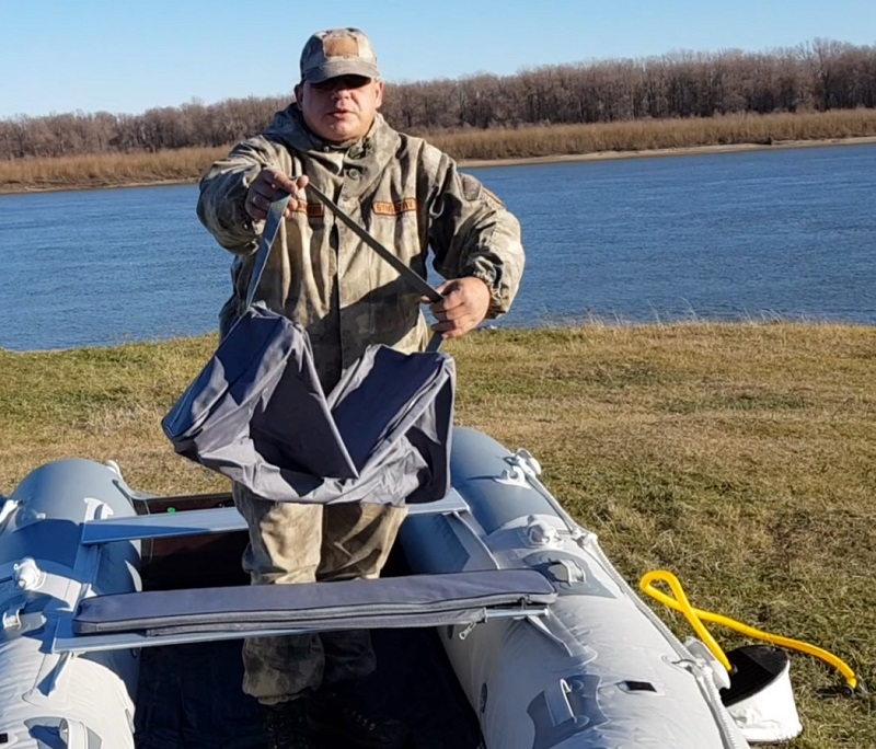

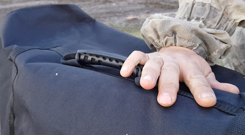

Лодочный чехол снабжен удобными и длинными боковыми ручками из широкой авизентовой тесьмы, а по торцам – небольшими погрузочными ручками, также из тесьмы, но усиленной трубчатой полужесткой накладкой, что существенно повышает удобство погрузочно-разгрузочных манипуляций. В общем, чехлом я был приятно удивлен и остался очень доволен.
Фото 5. Ручки для переноски, длинные и короткие.

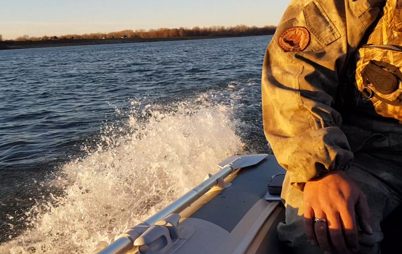

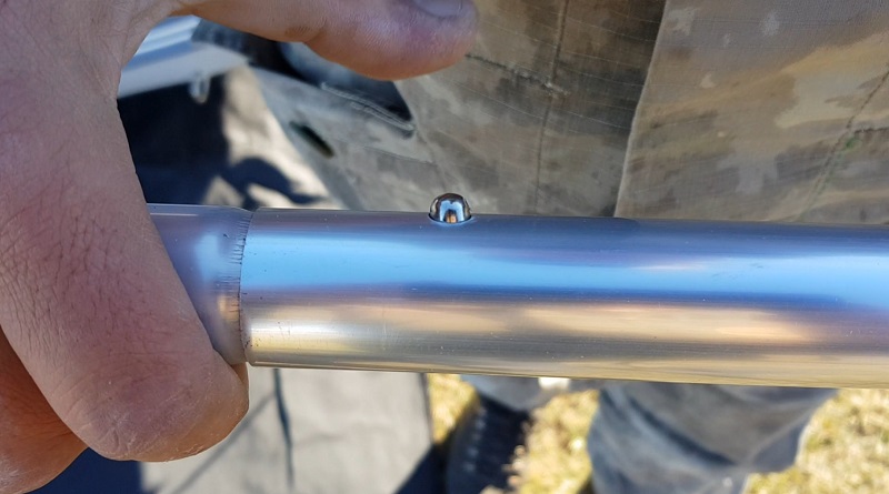

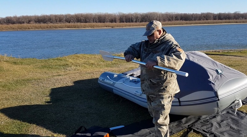

Весла. Обычные «стоковые» весла с пластиковыми лопастями и раскладным черенком, фиксируемым подпружиненной защелкой. Добротные хорошие весла для судов данного класса, никаких изысков, никакой лишней фанаберии, очень практичный минимализм. Весла, кстати, прекрасно справляются со своими функциями: проверено в ходе теста на открытой воде. Весла на бортах закреплены в уключинах из нержавейки и фиксируются бобышкой на шнурке; схема, сменившая архаичные уключины-кольца с фиксацией черенка весла двумя резиновыми тороидами, и давно ставшая привычной. В походном положении весла фиксируются вдоль борта специальными зажимами, что также давно стало привычным. В общем, тот же самый практичный минимализм.
Фото 7. Весло.

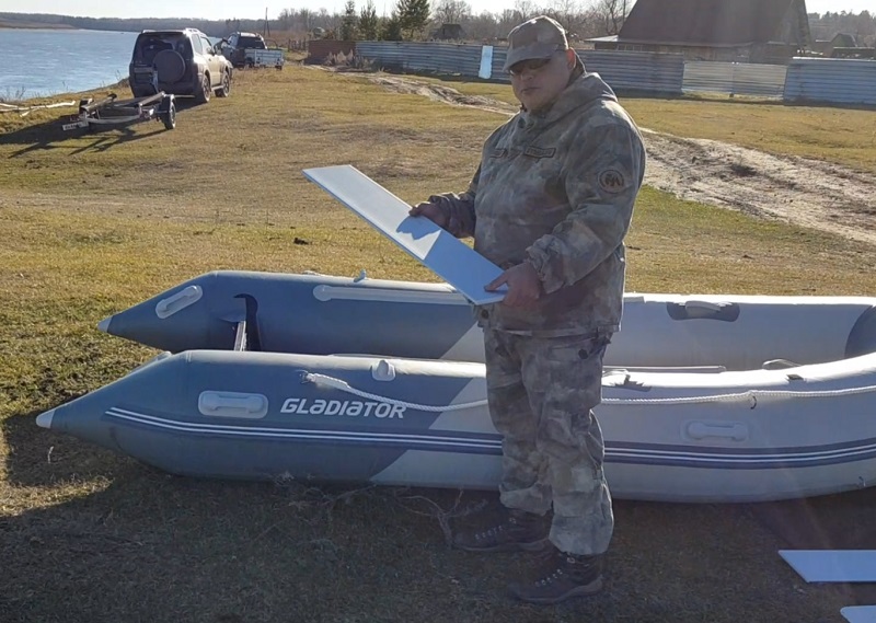

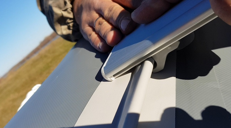

Банки. Они сделаны не из массово применяемой морской фанеры, а из гораздо более легкого и долговечного алюминиево-магниевого сплава, который, кстати, не подвержен, коррозии (в т.ч. в морской воде). Но, что более важно, гораздо более легкого при той же прочности.
Фото 8. Банка, общий вид.
Банки имеют по краям лик-пазы и крепятся к бортам по лик-тросу.

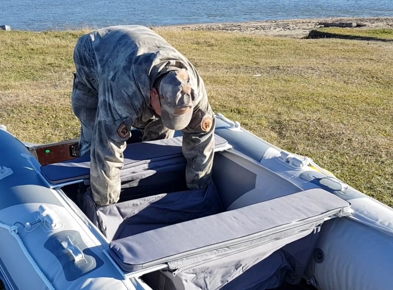

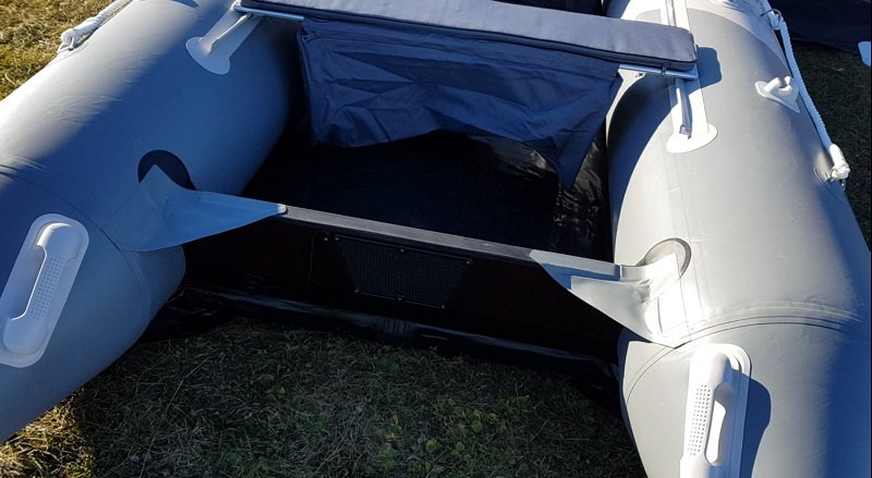

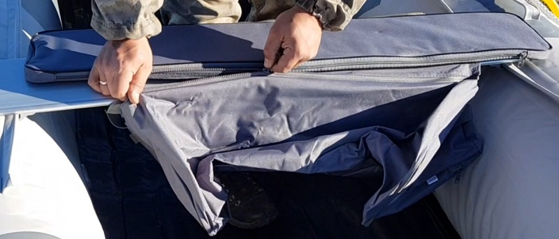

… Мягкие накладки на сиденья с сумками, известные также как «подбаночные рундуки», «подбаночники», «рундуки», «под##пники», возможны другие имена и клички. Состоят они из мягкого сиденья и собственно сумки; одно соединяется с другим посредством двух разъемных молний «тракторного» типа.
Фото 11. Соединение накладки и рундука.
Мягкая накладка закрепляется на банке посредством трех хомутов из авизентовой ленты с нашитой застежкой «велкро» (в просторечии – с «липучкой»).
Фото 12. Установка сиденья.
Таким способом накладки фиксируются на банках очень прочно и надежно, ничего нигде не елозит, не болтается и не съезжает, даже при резких маневрах; в ходе тестирования данному нюансу я уделил особенное внимание. Сами сумки состоят из двух отделений, большого объемного и малого плоского, доступ в которые перекрывается застежками-молниями.

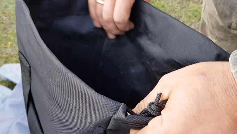

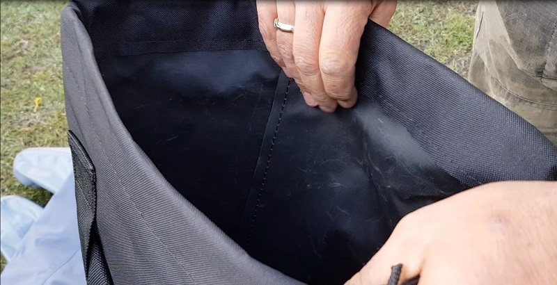

Фото 13. Сумка крупным планом.
Помимо двух ответок от «тракторных» молний (соединение с баночной накладкой), сумки снабжены плечевым ремнем, что позволяет их использовать как, собственно, сумки.
Фото 14. Ремень для переноски рундука.
И таких «подбаночных рундуков» в заводской комплектации лодки – два. Подчеркиваю, в заводской комплектации, «в стоке», «из коробки»! Это не дополнительная опция за отдельные (как правило - ощутимые) деньги, это комплектация от производителя! Этот момент меня сразил, если честно. И этот, и следующий – тоже.

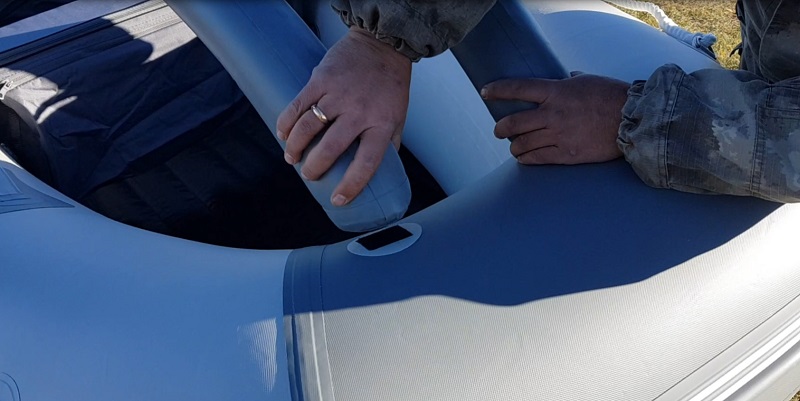

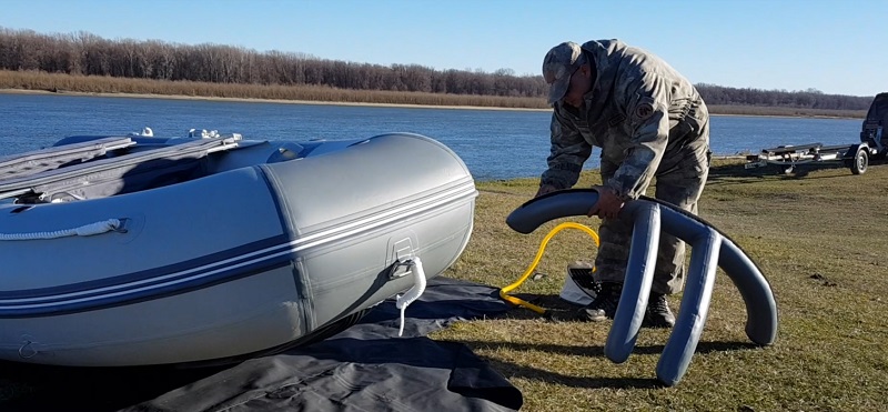

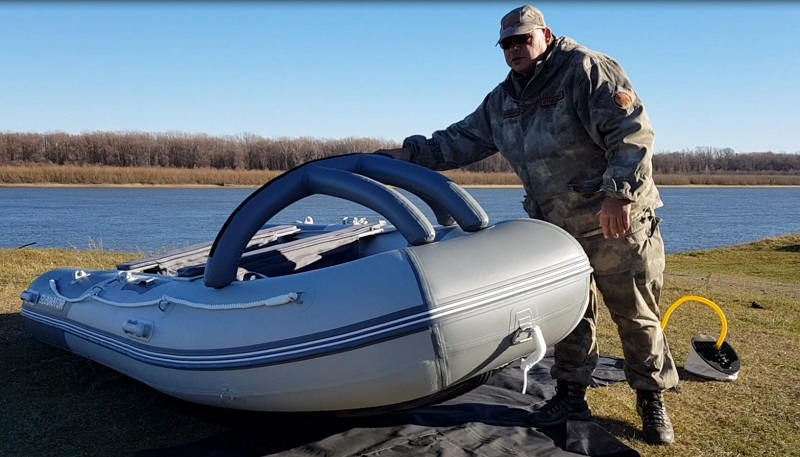

Ходовой тент с надувным каркасом. Все те, кто имеет возможность сравнить ощущения от движения под мотором на надувной лодке и лодке с жестким корпусом, снабженной ветровым стеклом, согласятся со мной в том, что ощущения эти неодинаковы. Не будем спорить, какие из них лучше (на вкус и цвет все фломастеры разные), но в лодке с ветровым стеклом (или ходовым тентом) передвигаться гораздо комфортнее: ветер не пробирает до костей, а сохранить тепло гораздо проще. Разумеется, с ростом популярности и востребованности ПВХ-судов, производители и тюнинговые фирмы начали решать проблему ходовых и брызгоотбойных тентов, да и вообще повышения комфортности данного класса маломерного флота. Но все эти решения были либо несъемными (как на «Зодиаках» первых моделей), либо, что чаще, производились и продавались в виде дополнительных опций, а также требовали установки на лодку дополнительного оборудования. У данной модели «Гладиатора» ходовой брызгоотбойный тент, или, как указано в комплектовочной ведомости, «носовой тент на надувной дуге», входит в заводскую комплектацию, как и рундуки с накладками на банки. Конструктив у него весьма интересен. Надувной каркас состоит из установленной вертикально полукруглой поперечной дуги, опирающейся на верхнюю часть бортов, и сдвоенной наклонной опоры, идущей к носовой оконечности лодки.
Фото 15. Надутый каркас ходового тента.
В общем, получается этакий двуногий слон с двумя вытянутыми вперед хоботами. Все четыре точки крепления крепятся к бортам на мощную «липучку», ответка от которой закреплена на бортах и носу.

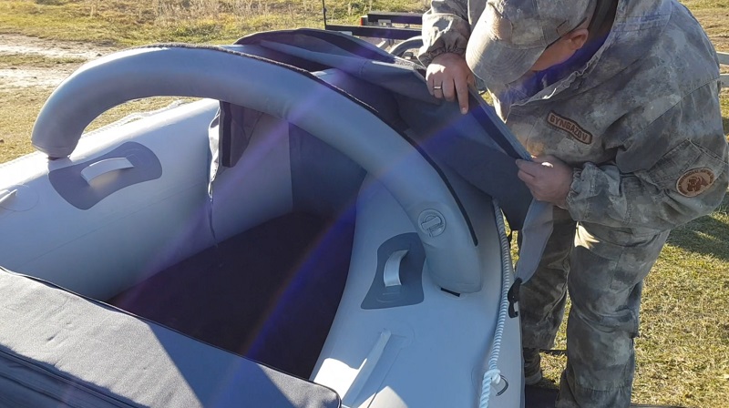

Фото 16. Установка каркаса.
Фото 17. Установленный каркас.

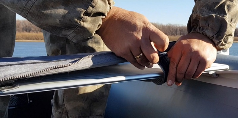

По верхней части вертикальной дуги также идет полоса липучки, к которой крепится уже собственно тент
Фото 18. Крепление тента к каркасу.

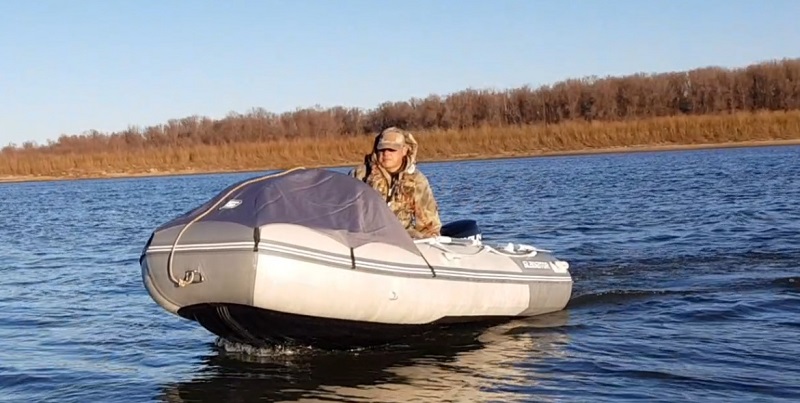

Кстати, комфортность передвижения на лодке при установке тента повышается на порядок: тент прекрасно защищает от ветра (а значит – и холода, особенно при длительном передвижении), при этом совершенно не ухудшает обзора судоводителю. Во время проведения тестов на воде температура воздуха была около ноля, воды - +3, и все это счастье – при порывистом ветре. Так вот, передвигаясь по реке в летней «горке» и спасжилете, я не мерз.
Фото 21. На дворе поздняя осень, но тент прекрасно защищает от ветра и холода.
В общем, в итоге, мы получаем не только защиту судоводителя от ветра и большей части брызг, но, пусть и небольшой, зато хорошо защищенный от воды отсек в носовой части лодки. А разместить там можно много чего, например, оператора, проводившего съемки теста; не целиком, конечно же, но с относительным (для судов данного класса) комфортом.

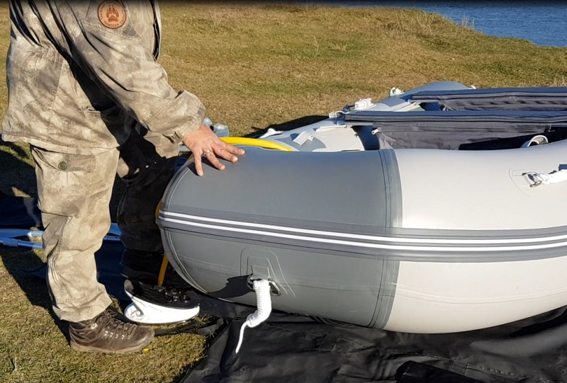

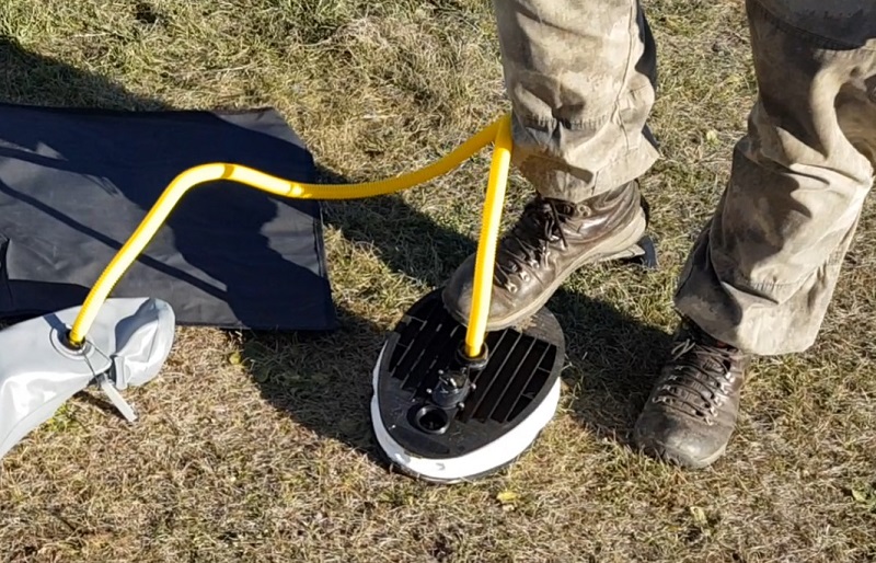

Ножной насос «Брвао-9». Хороший рабочий насос от известного производителя; я бы даже не постеснялся сказать «прекрасный». Когда впервые собирал лодку, то специально не стал брать электрический компрессор, решил попробовать то, что предлагает нам «Гладиатор». Остался доволен: лодка (если исключить перерывы на съемки и комментарии к процессу сборки) полностью накачалась примерно за 15 (+/-2) минут работы в темпе средней энергичности, без рекордов и «рывков к победе», не торопясь. Но я хотел бы обратить внимание еще на одну мелочь: на марку насоса.
Фото 22. Насос «Браво-9» в работе.

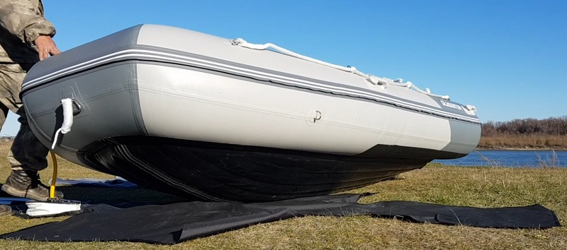

Фото 24. Лодка на воде.

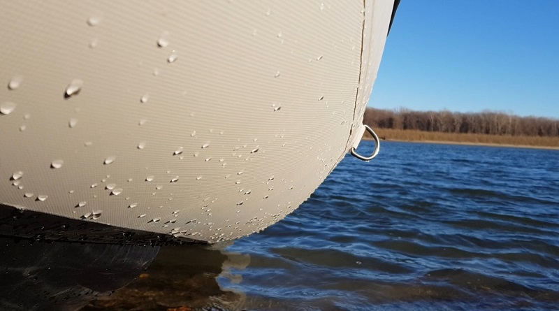

Швы. Добротные, качественные, без нареканий. Ничего нигде не морщит и не топорщится. Даже и сказать-то больше нечего. А, забыл! Гарантия на швы – три года.
Фото 26. Оформление швов.

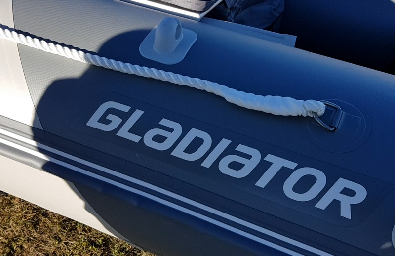

Из приятных мелочей – швартовочный конец «в стоке»; да, я бы предпочел для такого судна конец помощнее, но то, что он есть – радует.
Фото 29. Леерный канат с заделкой соединений термоусадкой.
Лодка оборудована леерными веревками, хотя, пожалуй, веревками я бы их уже не назвал; это, скорее, леерные канаты с аккуратно заделанными и закрытыми термоусадкой концами.

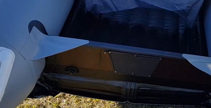

Толщина фанеры – 27 мм, что позволяет использовать на данном судне достаточно мощные (до 30 л.с.) моторы. Не знаю, есть ли необходимость в использовании настолько мощных (прямо скажем – избыточно мощных) моторов на таких судах, но факт остается фактом. Подробнее об этом – ниже. Все торцы фанеры на транце закрыты от попадания воды, снизу – законцовками днища (антикавитационная плита) и броней, сверху – резиновой накладкой, по бортам – баллонами. Заделка швов на твердую пятерку: красиво, аккуратно, функционально. Одним словом, впечатляет, придраться не к чему. Транец, кстати, усилен стандартной подмоторной накладкой (а не дополнительным куском фанеры, как в ряде случаев). И еще одно «кстати»: производитель дает трехлетнюю гарантию на транец. На мой взгляд – это серьезно.

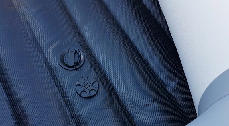

Надувное дно низкого давления (НДНД). Вот этот элемент конструкции меня весьма впечатлил! Во-первых, объемом: на накачку дна времени уходит столько же, сколько и на накачку остальных трех баллонов вместе взятых.
Фото 33. Клапана НДНД, предохранительный снизу.
Во-вторых – формой: дно имеет высокую килеватость, что прекрасно сказывается на ходовых характеристиках лодки.
Фото 34. Килеватость лодки.
В-третьих (о чем уже писалось выше), толщиной и плотностью материала: при таком ПВХ дополнительная броня по дну не нужна (хотя она есть, и по бортам - тоже), по крайней мере, на равнинных реках – точно. Ну и «приятные мелочи», типа мелкого рифления дна со стороны кокпита.

Ходовые характеристики. Впечатляют, честно; я даже не ожидал. За счет высокой килеватости лодка слабо чувствительна к волне, а за счет обводов очень легко выходит в глиссирующий режим. Для понимания: ходовые испытания проводились с двухтактным мотором мощностью 9,9 л.с. Так вот, передвижение в водоизмещающем режиме на пустой (судоводитель + полный бак) лодке осуществляется только на минимальных оборотах, а при добавлении 10% мощности (одно деление сектора газа) лодка переходит в полуглиссирующий режим. Двоих на таком моторчике лодка уверенно выдергивает на глиссер на четверти газа. Разительный контраст с использованной за пару недель до этого пайольной лодкой-одноклассницей от другого производителя, которая на таком же моторе вытаскивала двоих на глиссер долго и мучительно и едва удерживала режим при максимально открытой дроссельной заслонке (т.е. на полном газу). А уж на полном газу, даже на таком «игрушечном» моторчике, «Гладиатор Е380» превращается в то, что на Средней Оби принято называть «бешеная табуретка или капсула смерти». Собственно, поэтому я и не рекомендовал бы ставить на нее заложенную производителем «тридцатку», о чем упомянул выше: лодка прекрасно ходит и под «мелкомоторами», что пустая, что с экипажем; уверен, что и в максимальной загрузке (а это 650 кг) пойдет не хуже. За счет высокой килеватости лодка остойчива и прекрасно держит курс.
Фото 36. Гладиатор Е380 на ходу.
За счет грамотно подобранного соотношения длины и ширины и диаметра баллонов – устойчива. В общем, «характер стойкий, нордический». А ведь «всхожесть на глиссер» и режим работы мотора, удерживающий лодку на нем - показатель, напрямую завязанный на расход бензина на единицу расстояния и времени, следовательно, такие обводы делают ее более экономичной; важный показатель для «дальнобоя» и важная особенность для тех, кто привык экономить топливо.

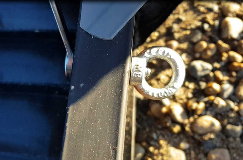

Во-первых, на транце в заводской комплектации отсутствует страховочное кольцо для крепления мотора. На мой взгляд – это явная недоработка, тем более, что у многих гораздо более бюджетных лодок такой элемент уже присутствует.
Фото 37. Страховочная рым-гайка на транце.

В-третьих, это кингстон, который врезан в транец по левому борту. Дело здесь вот в чем: заглушка кингстона расположена с внешней стороны транца, а значит для того, чтобы кингстон открыть, нужно лезть руками в воду, да еще и тянуться через мотор.
Фото 38. Кингстон, вид со стороны транца.
Вроде бы ничего страшного, но смысл в этом какой? Зачем лазить руками в воду (осенью или весной, в грязную и мутную) и тянуться «обтекая» мотор, когда этого можно и не делать? Не проще ли просто перенести заглушку внутрь кокпита не меняя положение самого клапана? Мне кажется, что проще. По крайней мере, комфортность процедуры освобождения кокпита от лишней воды такой перенос сильно повысит.

В-пятых, изменение системы затяжки весельного чехла, о чем я писал выше. Можно, конечно, сказать, что это придирка, но она может стать той самой «ложкой дегтя», которая «смажет» впечатление о прекрасной лодке.
Фото 39. Затяжка горловины весельного чехла.
Общие выводы. Лодка очень понравилась. И во всех своих элементах, и в комплексе: прекрасный и универсальный рабочий инструмент для рыбаков, охотников, туристов-водномоторников, да и просто для покатушек в рамках «активного образа жизни» или семейных выездов. Пока не готов сказать (да и не ставил такой задачи), как именно она проявит себя на горных реках (там требуется другой конструктив и обводы) и на водомете, а для равнинных водоемов и на винте такая лодка подходит просто прекрасно, рискну даже сказать – идеально. Лодка (редкий для России случай!) практически не нуждается в дополнительном тюнинге: «что для жизни надо – все есть», и в то же время – ничего лишнего. Одним словом, «суровый практичный минимализм». Настоящая «рабочая лошадь» водно-моторного образа жизни, причем, не просто «лошадь», а «тяжеловоз», крепкий, выносливый и неприхотливый, по крайней мере, среди одноклассников - точно.
Отдельно следует отметить внимательное отношение производителя к конечному потребителю, о чем в настоящем обзоре уже написал не раз.
Окончательный вывод. Возьму себе такую для работы, а скорее всего – и не одну.
Кирилл П. Гынгазов, руководитель Siberian Professional Hunting Group, а.к.а. «Большой Палыч»

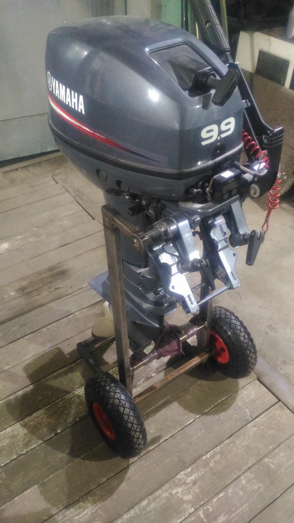

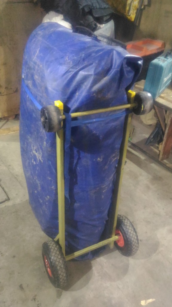

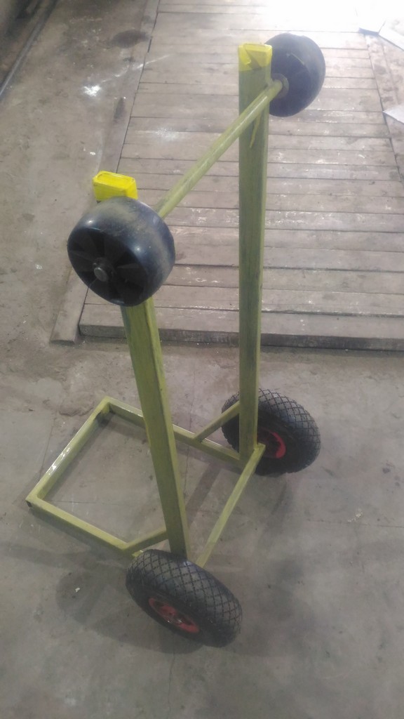

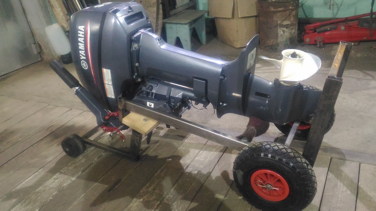

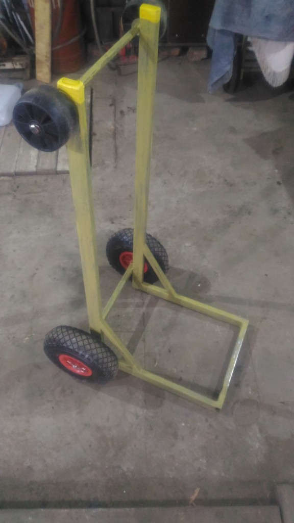

Палычь, у меня такого же размера кораблик - к нему рекомендую сделать тележечку, спины не вечные у нас. Итак нагрузок хватает....
Вот так выглядит с лодкой, на ней же прям и загружается в салон автомобиля.. Большие колеса расшплинтовываются и лодка так и стоит в раме... Очень архиудобно!
Собственно так же закатывается мотор в салон авто.
придумал такое Питерский человек-водномоторник вроде бы.
не помню фамилию...
Re: Байдарки, лодки, плоты и прочий водный транспорт
Баха, спасибо за идею! Даже не спасибо, а СПАСИБИЩЕ! Ты ее очень вовремя подкинул, я как раз сейчас эллинги в КУНГ "шишки" пытаюсь проектировать. А с такой идеей эллинги не нужны, ставишь моторы и лодки в КУНГ прямо в тележках. Тем более, что "плавающий" пандус на задний борт КУНГа у меня уже стоит.

Палыч, вот это обзор так обзор! Все моменты до самых мелочей. Если бы все такие обзоры были, то и народ бы при выборе не мучился. На Центральном форуме рыбfков, по-моему? самая большая тема - выбор лодки и мотора. Сначала подумал, так это ж Тундра 380, как у моего товарища, но внимательно прочитав, понял отличие. Воистину, всё кроется в мелочах. А что скажешь про мотор этой же фирмы?
Сообщения: 2705
Благодарил (а): 3953 раза
Поблагодарили: 3191 раз
И мне очень понравилось. Сидишь и зачитываешся. А ещё я просвещаюсь при этом и узнаю много интересных слов. Гугл мне в помощь.
Сань, спасибо за высокую оценку!))) А я их для того такие и пишу, чтобы народ при выборе не мучился. Вынужденно пишу, потому, что никто так больше, к сожалению, не делает, а значит, конкретную вещь из сонмища подобных, выбрать не то, что сложно, а практически невозможно. Знал бы ты, как я кат себе выбирал и сколько месяцев это длилось! Может быть мой опыт по выбору кому-то будет полезен. Но это еще цветочки! По данной лодке еще и видеообзор есть, просто не опубликован пока.

шикарный отчёт, молодец.
1. про клапана предохранительные поищи информацию, бывают такие штуки очень часто одноразовыми, сработала - меняй.
2. по креплению на липучки носового тента, берут сомнения, со временем , особенно при частой эксплуатации - сборке- разборке это дело засоряется и начинает хуже держать. может приклеить полукольца и на растяжки это дело ставить.
3. надо добавить крючков на резинке тента к привальному брусу, как минимум в 2 раза побольше.
4. было время юзал ниссамаран 380 - пайол с Ямахой 30 и бывало мощи не хватало.., так что надо тест на грузоподъёмность делать. канистр у тебя много , будем мерить. сдаётся всё не так радужно как тебе кажется по грузоподъёмности под 10-й.
5. это что же такое можно делать штатным ремкомплектом в лодке, когда счёт идёт на секунды ?? пробовал под давлением лататься??
6. по поводу надёжности марлинов. у меня у одного знакомого на ровном месте вал от движка к редуктору срезало прям по шлицам, и как такое могло приключиться до сих пор непонимаю

Большой Палыч писал(а):Scorch
На здоровье дружище! )))
Где то у меня фотки есть как в мою скромную по габаритам машину все это добро влазит и напарник в 140 кг со мной катает иногда. А так то реально удобная штука... прям так и закатывается вместе с лодкой и мотором..
Пошукал по интернету - вот у этого мужика я взял идею.
и у этого же мужика телега для лодочки
сделал почти так же из профиля 20*40*1,2мм. легко и прочно. А главное спину не рвешь, и в машине все это не летает по салону. Все ровненько и не шелОхнетцо :lol:
Правда я ее доработал, сделал упор под кавитационной плитой чтобы не поворачивалась и не билась нога мотора.... Ну а колеса маленькие какие были - такие и поставил )))
