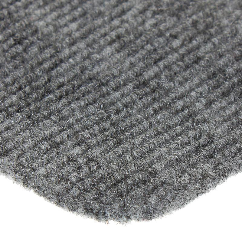

Re: Полок своими руками
Я тоже давненько использую подобный чехольчик. Как то раз в леруа был и на глаза попались нарезанные типа коврики Коврик придверный «ФлорТ Офис» полипропилен 49х80. Купил их 4 штуки, кладу вместе с полком в сумку или с баней, когда как.
Гигиенично, не нагреваются, не воняют, защищают от полка, стирать легко, не треплются, сидеть мягко, сохнут быстро, стоят копейки по моему 120 рублей стоило ;)
