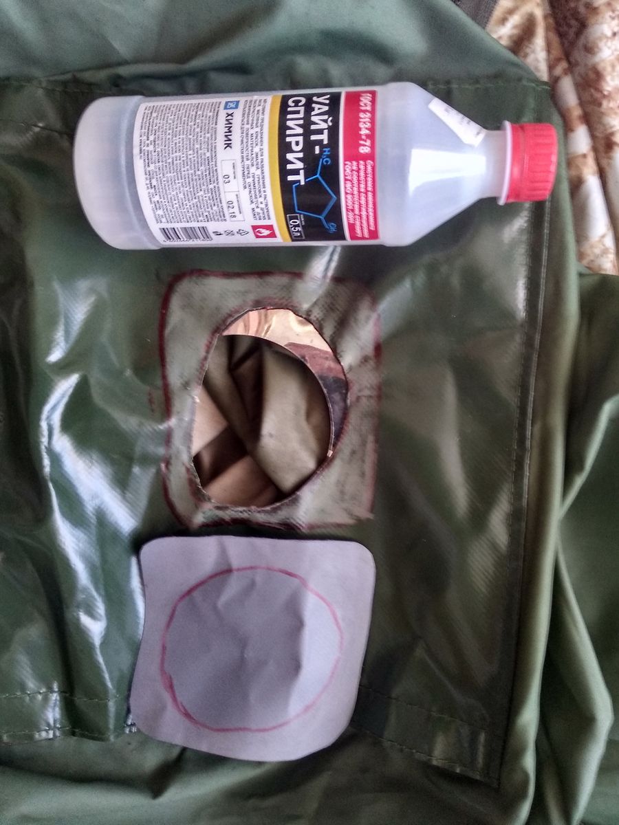

По совету Большого Палыча заклеил внутреннюю палатку и внешний тент клеем Момент Кристалл.
Вот такой
Технология простая - пару раз прочитать инструкцию, зашкурить (в моем случае шестисотка) и обезжирить ткань до нанесения клея.
Я экспериментировал над небольшим кусочком ткани, которым был перевязан каркас в стандартной комплектацией Мобибы. Пробовал обезжиривать бензином - осталось пятно, в итоге выбор пал на ацетон.
А, у ткани внешнего тента с одной стороны пропитка - клеил другой стороной.
В ТХ клея заявлено стойкость шва 70°C, видимо производитель перестраховался, тк приклеилось намертво, а температура оба раза была 100+ (по ощущениям) и влажность 50% точно (все стены мокрые, в тч внизу).
Насколько все надежно приклеилось пока судить рано - с момента ремонта прошло 2 протопки.

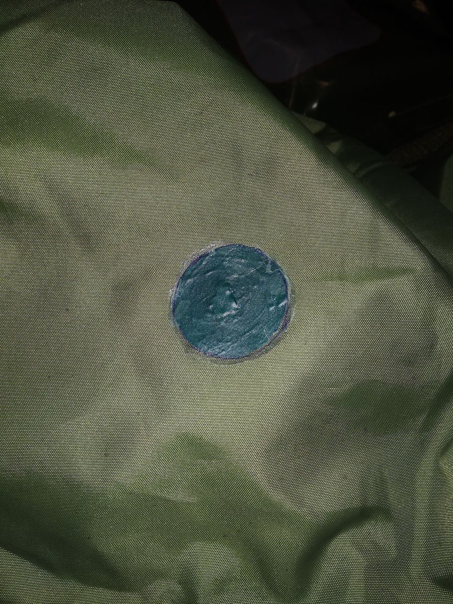

К вопросу о термостойкости "Кристалла" и плотности прилегания краев заплатки. На днях дефектовал и чинил свою МБ-22 после очередного выезда. Все ранее посаженные на "Кристалл" заплатки держатся, как влитые, нигде ничего не отстало, не замахрилось и пр. Но посадив пару новых заплат и дождавшись высыхания клея я подумал "А почему бы и не...?!" В общем, все края заплат (а они у меня все круглые, "от греха") обработал поверх герметиком также, как лечу обычные прожоги. Не знаю, поможет, или нет, но то, что не повредит - это точно!
К сожалению, не догадался своевременно сделать фото, потому если будут вопросы, задавайте - отвечу. А фото сделаю на следующем выезде.

Всем привет! Вот немного инфы по ремонту, держит эта мастика отлично, также сразу сделал с нахлёстом
т.е. она заходит на края заплатки , по соотношению цена- объём она выигрывает в разы у любого клея,) если какие объёмы герметизировать большие самое то, мне осталось швы ей пройтись, хоть и не протекает тент, но так для самоуспокоения) , в моём случае она больше подходит, да и чтоб всю банку не таскать перелил немного в меньший объём, чтоб если что, в полевых условиях произвести необходимый ремонт. ;)

Небольшой отчет о том, как я ремонтировал свой тент. Начал я с клапана разделки. Извлек свой лодочный ремнабор, вырезал латку подходящую, поверхности зачистил, обезжирил и наклеил. Весь процесс на фотках. Клей использовал для ПВХ лодок. Он у меня уже много лет хранится и не засыхает. ХЗ, что за он. Все не по русски написано на тубусе. Далее прожеги в крыше. Использовал момент 88. Латки вырезал того, что было в старом палаточном ремнаборе. Клеил латки с двух сторон. Помазывал снаружи клеем, а с внутренней стороны клеил молярную ленту. Прижимал латку и после этого малярку снимал. 88 специфичный такой клей. При легком нажатии на тубус его вытекает изрядное количество, поэтому приходилось быть с ним нежным.) А застывает он очень быстро. Происходило все примерно так: накапал клея и быстренько размазал ватной палочкой. В этом непростом деле латкоклеяния мне отлично помогала синяя подруга. Поскольку важно не время прижатия, а усилие, моя синебокая справлялась на ура.Положил латку, подругой прокатал с усилием. Все. Красота. И приклеивается надежно и ровнехонько все.

Так и хотел, но спустя время эта зараза её увы теряет, видимо надо на другой основе брать, или может то что температура понизилась, в тепле нормально вроде была, а вот в последнее выезды при небольшом плюсе стала неэластичной! Короче расстроила и подвела она меня, да и здесь рекомендовал, а не стоило :cry:
