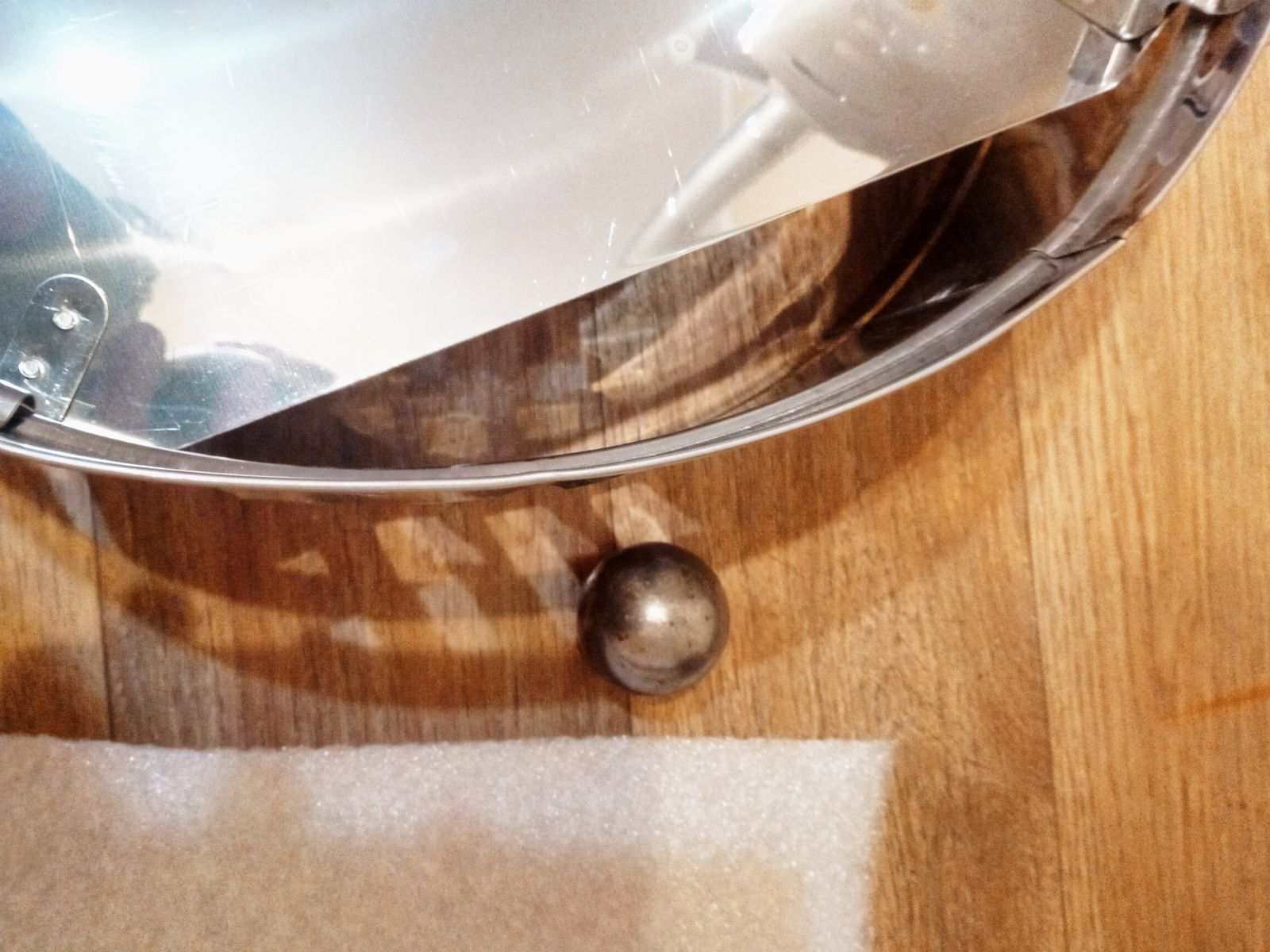

Паробомба-3. Доводка под себя.
Всем привет! Сразу воплотил то что давно держал в голове, ну как давно с того момента как у нас в гостях была Паробомба первой ротации. Тогда даже подумать не могли что её место на постоянной основе займёт в Дачке и уже и в наших душах, её 3-я реинкарнация, или если хотите младшая самая из 3-х сестёр, либо как назвала моя супруга « Ваш ( речь про Алексея Александровича) ребёнок теперь с нами!
Сразу чтоб не обжечь пальцы сделал вот такую ручку, а для транспортировки такой вот крючок, дальше тоже будут улучшения, но позже. Также немного была замята корона, чему я очень рад ( в смысле что не фатально) прокатав это место подшипником большим, практически и не видно стало. В общем как-то так:
И с такого ракурса
И с такого ракурса
Вот такая вот вмятинка
Ручка и крючок, для фиксации нижней части экрана
