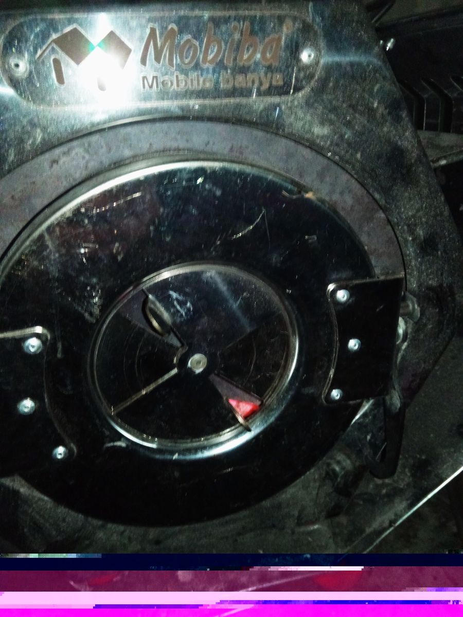

Это кажется, что диск полностью перекрыл. Между дисками есть шайба, которая создает зазор.
Поблагодарили: 3494 раза
Для себя сделал вывод: за исключением минусовых периодов печь отличная, но скоро и в минус проверим ;)
Но есть один существенный нюанс о котором шеф писал что вечером тяга снижается, так вот прикрыв на ночь поддувало примерно как на фото, спустя примерно час в палатке был ДЫМ :shock: :o :!: При открытии на большее поддувала, «выплевывания» так сказать ДЫМА в палатку были, но реже! В общем ребята перед сном обязательно ориентируйте дымоход по ветру, если используете колено в 45° иначе даже небольшой ветерок может преодолеть тягу и через дымоход задувать дым в палатку. Надеюсь кому пригодится! ;) Вот 21.30 по Мск, тяга опять спала, дым еле вылазит из трубы), но то что дымоход по ветру почти) в палатке всё хорошо!

Александр Петрович писал(а):Для себя сделал вывод: за исключением минусовых периодов печь отличная, но скоро и в минус проверим ;)
У меня происходило тоже самое, при закрытии заслонки где то на 0,5 см. происходили выплёски дыма в палатку.При увеличении зазора хотя бы до 1см. все проходило, но становилось жарко! Буду заказывать доп сигменты дымохода для увеличения тяги.
