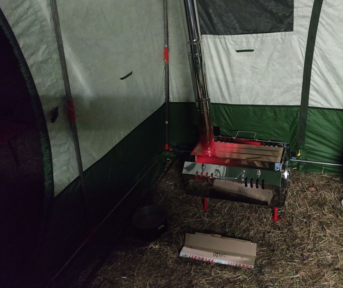

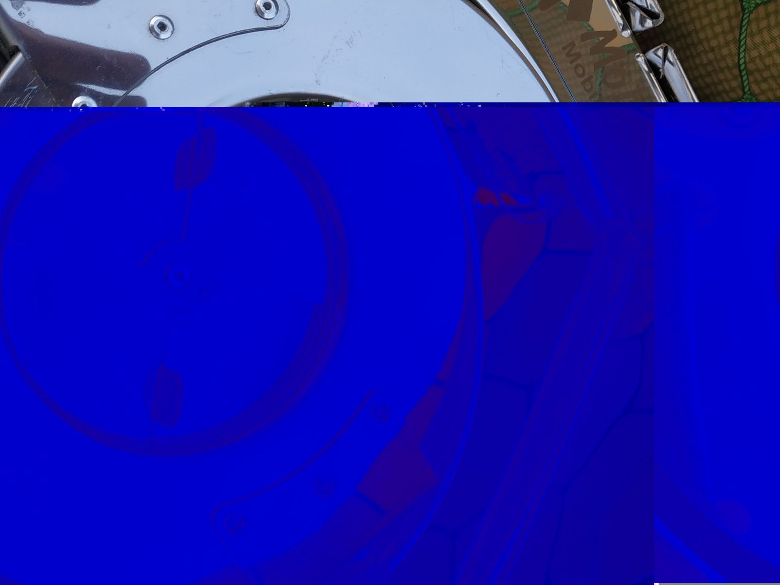

О работе Согры!
Слышал что полностью не перекрывает, мне кажется что у меня полностью перекрывает.
Работа Согры в полном режиме!
