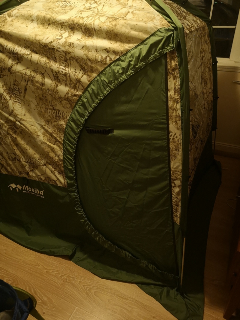

Всё-таки я не удержался и К-2 собрал, хотя бы и просто в доме.
Итак, моя К-2 дополняет мою коллекцию изделий в фирменном камуфляже и приближает меня к реализации моего проекта мобибовского «комплекта мечты».
Напомню, что Кайфандра первого поколения, в цвете Таити, у меня уже была, но я её продал товарищам. Хотя она и не ушла далеко, и сахалинская банда её частенько использовала сообща, тем не менее мне её стало не хватать для быстрых выездов налегке с минимумом перевозимого груза и для быстрых банных процедур возле дома тоже. МБ-22, которая у меня осталась в качестве основного банного изделия, прекрасна во всём, но в комплекте с КЦ-2 она уже 1) занимает место, 2) весит, 3) требует более длительного времени на сборку – разборку. В каких-то ситуациях эти особенности ничтожны, на них не обращаешь внимание и наслаждаешься МБ-22 со всеми её бесконечными плюсами, о которых писал в соответствующей теме. В каких-то ситуациях эти особенности становятся критичными и начинаешь кусать себе локти, зачем продал Кайфандру. Думаю, мысль моя понятна. Результатом таких размышлений стала покупка Кайфандры второй генерации.
Итак, палатка - прекрасна. Моя первая Кайфандра была ещё без металлической разделки, пришлось её докупать и доустанавливать самому. Позднее это решение стало заводским базовым и перекочевало на К-2, что не может не радовать.
Анодированный каркас. Решение приятное, эстетически верное, но не жизненно необходимое, с моей точки зрения. Контакт рук с дугами каркаса – минимальный, зимой как правило вообще отсутствует. Есть – хорошо, нет - я бы не расстроился. Если есть – радуемся и нахваливаем!
Дверь. Основное и главное отличие от первого поколения. Ребята, это очень круто. Перед входом и выходом из бани теперь не надо отбивать земной поклон. Нет молнии, из которой зимой видно, как уходит драгоценный пар. Нет риска сломать эту молнию. Нет риска, что она обмёрзнет и не откроется. Не тратится время на её расстегивание – застёгивание. Думаю, безопасность также возросла – быстро выскочить при необходимости из палатки теперь гораздо легче. Кроме того, перпендикуляр молния/пол на первой Кайфандре был как раз тем местом, откуда постоянно дует холодом, что бы вы не делали. Теперь эта проблема ушла в прошлое. В общем, одни плюсы. Каркас двери реализован на молнии по периметру, замок молнии – один, застегивается снизу вверх. Дверь оснащена классической мобибовской резинкой для самозакрывания. Про порог и перешагивание через него я тут уже писал диссертацию, повторять не буду.
Распашная дверь повлекла, видимо, за собой необходимость наличия клапана приточной вентиляции. Реализован в классическом мобибовском стиле.
Из новинок – вместо центральных внешних завязок для подвязывания купола к каркасу теперь клевант с петлёй. Мне понравилось, очень удобно.
Еще мне показалось что петли для клевантов стали шире. Застёгивать клеванты стало удобнее.
Для полноты отзыва отметим кардинальные улучшения в рюкзаке и наличие в комплекте колышков (14 штук) – об этих особенностях см. несколькими постами выше, с фото.
Печку пока не собирал – изменилось ли что-либо в ней – пока не знаю, если что-то обнаружу – будет отдельный пост.
Во всём остальном Кайфандра осталась старой доброй Кайфандрой, похорошевшей и повзрослевшей.
Жить стало лучше, товарищи, жить стало веселей!

К-2 появилась в общем доступе на сайте с возможностью предзаказа, с чем всех её будущих потребителей и поздравляю!
http://www.mobiba.ru/catalog/bani_i_pal ... _s_pechyu/
Информационное сообщение говорит нам о том, что в наличии изделий пока нет, ориентировочное поступление партии будет 5-9 ноября. Можно сделать предзаказ или купить Кайфандру-1.
Также находим информацию относительно веса - Кайфандра второго поколения "поправилась" на 1300 грамм, полный комплект весит 12,8 кг против 11,5 кг у первого поколения. Ничтожная цена за прелести распашной двери! Тем более не забываем про 14 металлических кольев, которые теперь идут в комплекте и весят также немало.
Да, ещё из того, что забыл отметить в свом отчёте - изменилась форма окна, это очевидно на фото с основного сайта. С чем это связано - загадка для меня, не помню, чтобы к окну были какие-либо вопросы или пожелания. С распашной дверью вроде как тоже связано быть не может. Чисто стилистическое решение? Теряюсь в догадках. Может быть Алексей Александрович откроет секрет? (Не будет ли достопочтимый джинн столь любезен :-)))))))))
Это окно на К-2
Это окно на К-2
Это окно на К-1
Это окно на К-1
Re: К-2. Новая свобода - 2. Кайфуй - 2
SPavelS, на К-1 последних версий такое же. Подозреваю причины в правильном распределении нагрузки при растяжении купола.
Сообщения: 10570
Благодарил (а): 14049 раз
Поблагодарили: 19433 раза
Почему форма окна изменилась?))
Я бы не хотел своим ответом давать учебную информацию для конкурентов.
А для наших покупателей этот нюанс мало заметен, чтобы заострять на этом внимание.))
