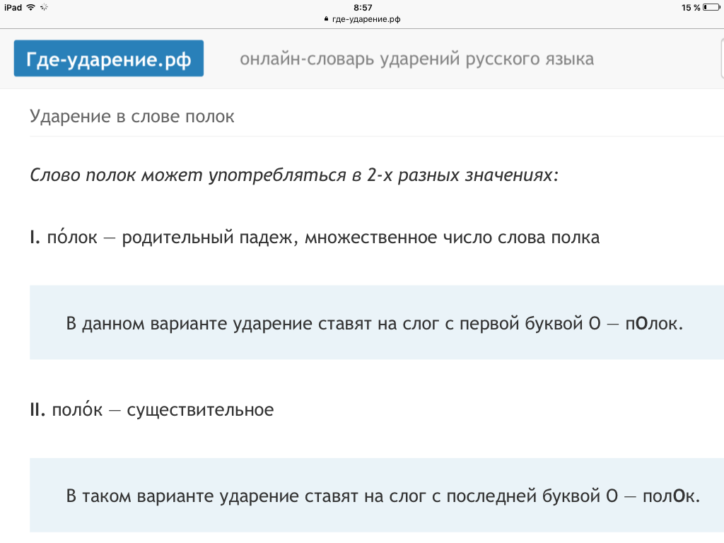

Все нюансы подмечены правильно. Только не "пОлок", а "полОк")))

Одна пОлка (в шкафу).
Много пОлок (в шкафу).
Липовый полОк в бане (в ед. числе)
Изготовить полОки (полкИ) для бани (множ.число).
Владимир! Вы не серчайте. Это не придирки. По большому счету ну сказали, как сказали. Переписывать не надо. Это слово сложное для современного человека. Не из повседневного обихода. Большинство говорят его неправильно. Я только хотел подсказать Вам правильный вариант, чтобы это звучало, как слова эксперта, который и до таких нюансов дорылся.

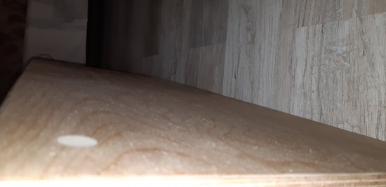

Чего еще не ожидал.
Не ожидал, что полок взъерошится). Точнее фанера на полоке. На фото видно. Обнаружено было сразу после завершения банных процедур. На ПС-700 такого не наблюдал. Может быть потому что на ПС-700 для банных процедур с "рождения" кладется полотенце, а на ПСН-400 лили воду так? Может такой эффект дала морская вода? Или это производственный дефект? Варианты пока закончились.
Лечится это понятно как - шлифануть шкуркой и посмотреть, что будет после следующей бани, но причину все-таки хотелось бы понять. Какие будут мнения?
Вот теперь точно доклад окончил.

По полокам и фанере могу пояснить следующее. Это производится у нас в одном цехе, одними людьми, одинаково из года в год. Теми же технологиями, приемами. Но саму фанеру мы не производим, мы ее закупаем. А она не равна по качеству и свойства от партии к партии. Поставщик иногда нам присылает такое, что приходится возвращать им обратно или целую партию готовых деталей списывать. Хотя счета всегда выставляются на самую лучшую влагостойкую фанеру, за которую мы платим очень дорого. "Совок" (небрежность), будь он не ладен, из людей вытравить крайне сложно. При Сталине плохое качество рассматривалось как саботаж и вредительство. Мы в Мобибе всегда ориентированы на максимальное качество. Насколько нам могут позволить технологии и оборудование. А смежников не знаю как перевоспитывать. ((
То же самое по трубкам. То же самое по ткани. Вы себе представить не можете, сколько мы денег в год теряем, отбраковывая сырье, чтобы своим клиентам обеспечить достойное качество.
