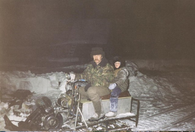

Чуть ранее в этих же 90-х годах был сделан снегоход-палочник. Он не дожил до цифровых фотоаппаратов, скан фото того времени
Трактор жив и работает по сей день, а снегоход был разобран/распилен и вместо него восстановлен обычный снегоход Буран.

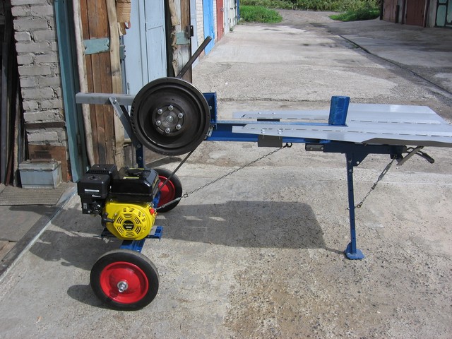

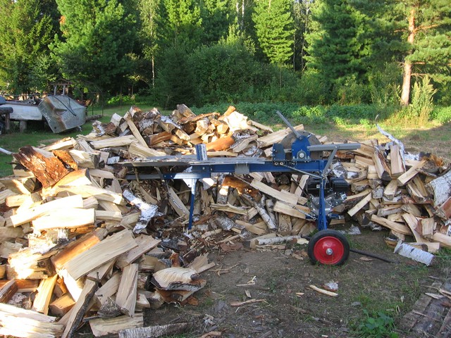

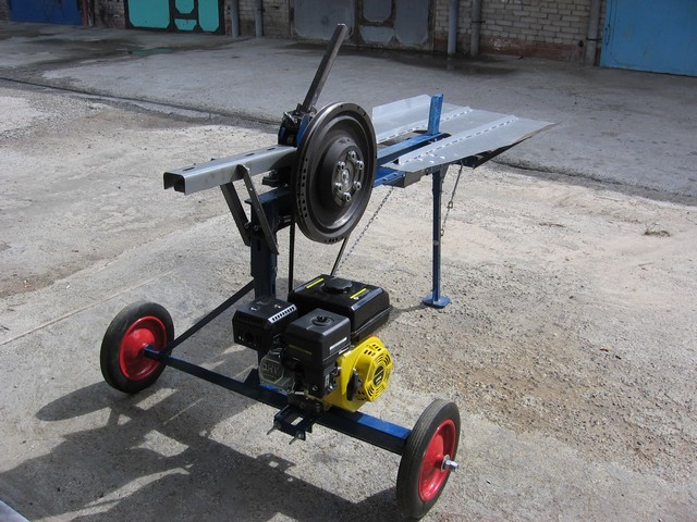

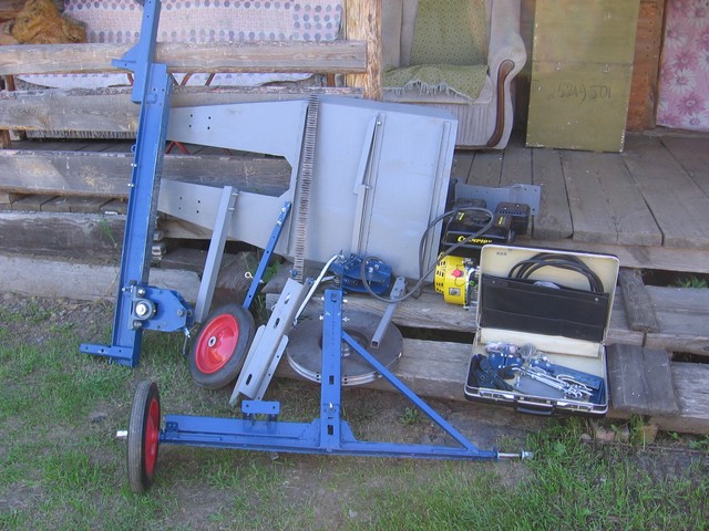

Еще одно изделие для деревенской жизни - мотоколун. Это изделие делалось уже не на"коленке", а с применением компьютерного моделирования. Сначала была создана модель на компьютере, разработаны чертежи, и только потом собственно стройка. Мотоколун создавался специально так, чтобы его можно было разобрать и перевозить в обычном авто (но удобнее конечно в УАЗе). Несколько раз вывозили его на зимовья для заготовки дров зимой в санях снегохода. На это изделие был скомпонован буклет с описанием и чертежами. Буклет опубликован на одном из форумов самодельщиков.

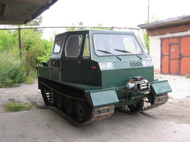

Крайнее изделие на сегодня - гусеничный транспортер. Длина 3.5 м., ширина 2 м., полная масса 2 тонны, плавает. В "боевых" условиях еще не проверялся, думаю в сентябре убудет на место дислокации.
Есть несколько видео -
В принципе на моем канале есть сборки по конструкции вездехода и видео испытаний.
https://www.youtube.com/channel/UCVlz4f ... meg/videos
Этот вездеход снимал и оператор сериала "Хозяева тайги" Валера Доронин. На его канале есть серия "Хозяева тайги. Итоги 2017". Про мой вездеход с 15:45.
Конструирование вездехода началось в 2012 году, были изучены существующие конструкции, проработаны варианты компоновки, разрабатывались и изготавливались отдельные узлы (некоторые в окончательную сборку не попали по разным причинам). Собственно изготовление началось в 2014 году, ну и идет по сей день.

Я думал, что ты уже производство вездеходов на поток поставил, собирался же! Реально абсолютно незаменимая и всепогодная техника, незаменимая для наших условий.

Впечатляет. Особенно вездеход. Ждём видео с боевых испытаний.

Палыч, да были мысли дурные в свое время. Но в то время планировалось изготавливать совсем маленький вездеход, на 2-х человек. Но по прошествии времени пришел к выводу, что это нерентабельно. Поэтому и был построен большой, только для личного использования.
На сегодня нет доступных небольших агрегатов для механизма поворота гусеничной техники. У меня смонтирован промышленный - от гусеничника ГАЗ71, вес у него порядка 125 кг. Мой самодельный механизм поворота на базе планетарок от МТЗ-80 весит 120кг., но для такой массы вездехода (2 тонны) он не подходит, а для маленького аппарата излишне тяжел.
Предваряя вопросы сразу скажу, что дифференциальный метод поворота даже не рассматривался и рассматриваться не будет. Не зря 2 года изучал существующие конструкции, и самоделки и заводские. Поэтому и был сразу отброшен такой вариант.
Насчет незаменимости - тоже вопрос спорный. Это аппарат так сказать "одного болота". Не имея трейлера или бортового грузовика куда-либо его возить - это очень большая проблема, да и с регистрацией на сегодня вопрос решить за адекватные деньги нереально. Иметь конфликты с госорганами не очень хочется.
Очень хорошие аппараты появились в Новосибирске (Сокол), да и у нас в Томске (Фантом). Внешне - большие мотовездеходы. У них и габариты и масса для перевозки на прицепе легкового авто подходят, плавают, двигатель - 1,5 литра от японца, мосты тоже от японца (Джимник). Вдобавок имеют все документы для регистрации в гостехнадзоре.

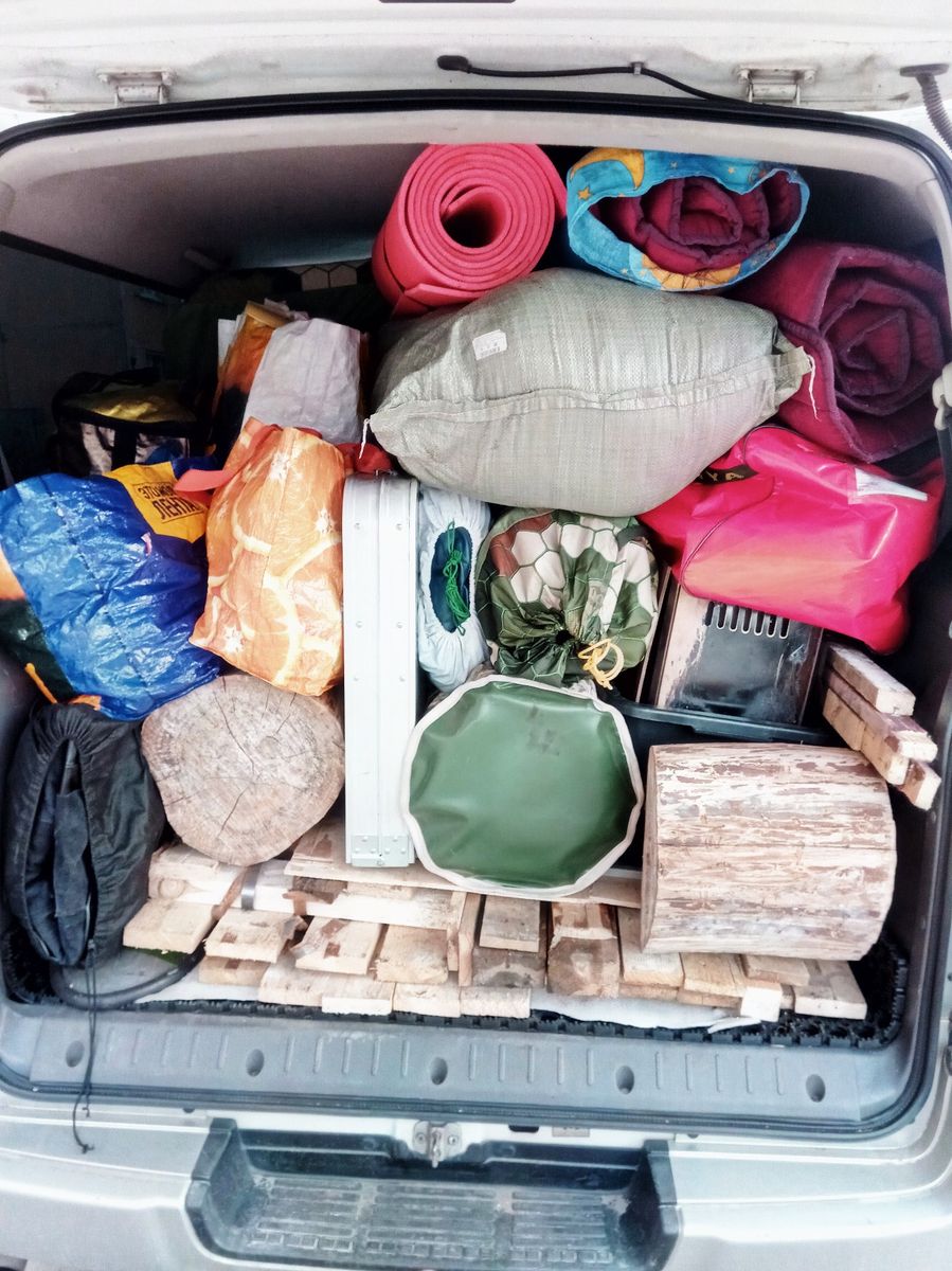

Вот сижу и думаю, прикидываю планы на сезон. Я такой человек, перед покупкой пытаюсь просчитать все варианты..
Задача: выезд на 7-10 дней семья из 4 человек + собака.
с собой взять навскидку грубо, НЕ летом:
- МВ10 + КЦ3 + накидка + теплый пол + 2 полока + 2 ведра
- минимум сухих дров на растопку.
- 2 палатки
- 5 спальняка
- 5-6 карематов
- бензопила и бензин
- шмотки, теплые вещи
- жратва
- стол + стульчики
- котелок
- посуду
- жидкости горючие и нет
- газовая горелка (баллон 8 литров)
- квадрокоптер (и др развлекалово - например веревки - детям лазить, их тоже чем то надо занять неделю в горах, мячик)
- штурмовые рюкзачки
- сапоги и т.д
- много мелкого барахла...
я в патриот с пластиковым боксом на крыше уже еле помещаюсь (хотя он именно для такой цели и покупался).
а еще хочу добавить в список:
- палатка МВ103 для проживания + теплый пол +внешний тент + накидка и т.д. (а еще в идеале что то отдельное от детей :))
- 4 раскладушки (кровати КС или что то около того)
- согра.
Куда все совать...
Куда вы все помещаете??? что брать с собой прицеп?? или камаз покупать? И надо чтобы это все как то ехало по бездорожью - а то так и лебедкой не вытащищся.
Просто сижу и недоумеваю. Или я уже зажрался и хочу суперкомфорта? Раньше вчетвером в ниве помещались как то...
Re: Наша техника
Тетрис наше всё :mrgreen:
