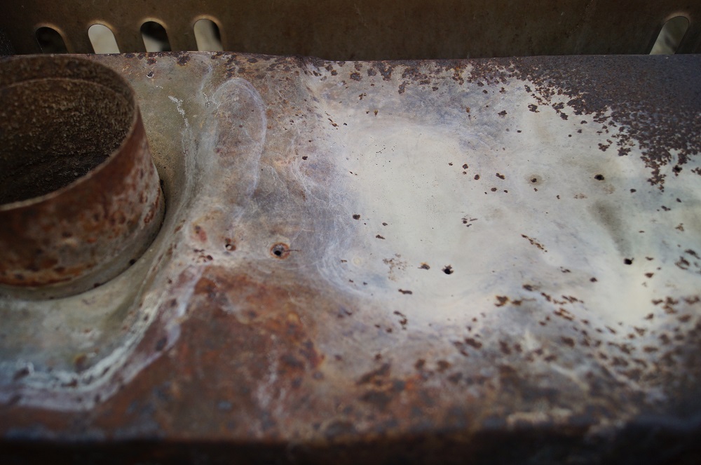

Наконец пришло время почистить Медиану с Парафоном, решил снять небольшой обзор, что произошло с нашей печкой за прошедший год с небольшим. Эта печка 2016 года выпуска. В принципе с ней не чего и не произошло. Все работает и функционирует. Стоит сейчас стационарно в МБ-103. Раньше стояла в МБ-10.

Отчего дырки сверху появились? Этож нержавейка.

Sandro писал(а):Отчего дырки сверху появились? Этож нержавейка.
Видно хорошо мы паримся. Это нормальное явление, Это вторая Медиана. первую по гарантии заменили. Алексей Александрович говорит, что все зависит от поставщика металла.
Точечная сварка выжигает металл в этом месте. Он там становится уже другой по составу и его выламывает термическим поводками балки.
Точечная сварка выжигает металл в этом месте. Он там становится уже другой по составу и его выламывает термическим поводками балки. Поэтому на Медиане-5 убрали балку и ввели штамповку.

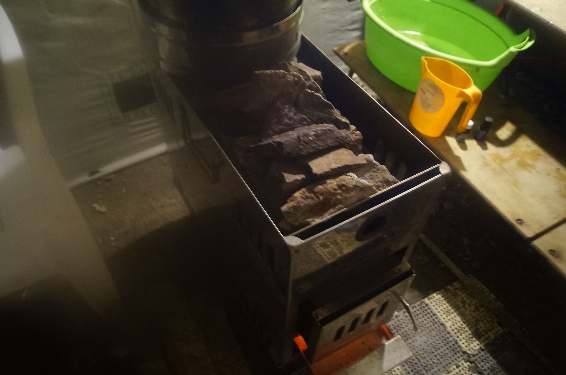

Как у вас такие ровные колосники на медианах остаются ? Андрей или выравнивал уже колосник, так сказать на место ставил? у меня после третьей протопки сильнее повело.

Поверхность для камней ровненькая такая, это Вы кирпичи талькохлорита использовали или в 4 Медиане так все крепко стало, что не ведет?

aks писал(а):Поверхность для камней ровненькая такая, это Вы кирпичи талькохлорита использовали или в 4 Медиане так все крепко стало, что не ведет?
Вот сфоткал только что, сидим паримся. Обычные камни талькохлорита. Надо наверно бортовой журнал по 103 открывать.
