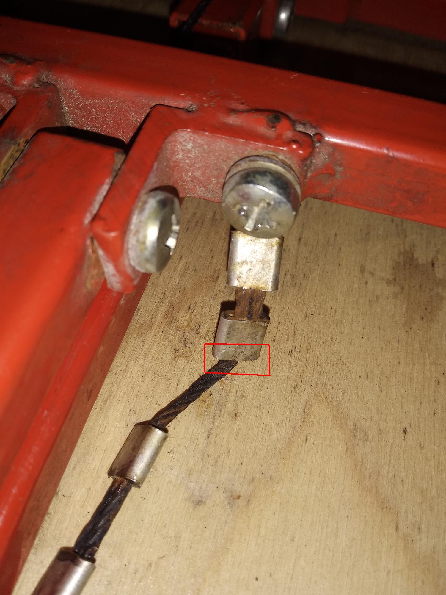

Доброго времени суток уважаемые мобибовцы). Чего-то в последнее время не получается у меня решать простые задачи. Сложные - без проблем. А решение простых стопорится. Короче, туплю я. В связи с эти снова нужны ваши мудрые житейские советы. Свою проблему я на картинках выделил красными прямоугольниками. А по тексту дело в следующем:
Купил я по совету Палыча тросик в силиконовой оплетке 4мм и к нему обжимные крепления(фото 2.)Дома примерил крепление, и получается что если крепление будет располагаться как на фото, при сложенных ногах оно будет упираться в столешницу. Соответственно собрать полок в горизонталь будет невозможно. Он и родной-то тросик упирается в столешницу в собранном состоянии ног (фото 1). Как мне нужно сделать, чтобы крепеж не упирался в столешницу? Вариант обжать медную трубочку не совсем подходит в виду того, что оную трубочку еще поискать нужно. И не факт, что найду. Были прецеденты.

Вот я ремонтировал. http://www.mobibaforum.ru/mebel-mobiba- ... tml#p38963
На фото петлю только поставил, потом по необходимости отрегулировал. Петлю посвободнее оставил, чтоб не упиралось и сгибалось при сложении полка.

Виталий, прежде чем взяться за полок, всю ветку изучил. Твои фотки видел. Все равно не понимаю. У тебя коротенький обжимной крепеж и он в сложенном не упирается в столешницу? У меня на фотке четко видно, что после того как я его прикручу, будет упираться. Если сделаю большую петлю под винт, в виду большого диаметра тросика, боюсь не удержит ее винт с шайбой. Да еще и оплетка силиконовая... Под 4 мм в силиконовой крепеж 5 покупался.

Не внимательно читаешь или я плохо объясняю. Еще раз попробую.
Бигстеп писал(а):На фото петлю только поставил, потом по необходимости отрегулировал.
Сделал как на фото впритык, сложил полок, уперся крепежом.
Бигстеп писал(а):Петлю посвободнее оставил, чтоб не упиралось и сгибалось при сложении полка.
Буквально чутка ослабил, чтоб сгибалось. Саму петлю потом зажал гайкой, никуда она не денется.
Zmei писал(а):Под 4 мм в силиконовой крепеж 5 покупался
Возможно проблема в этом, у меня тросик тоньше был и крепежи тоже меньше размером. Слишком перестраховываешься, мне кажется. :)

Виталий, все я внимательно прочитал. Тебя я отлично понял с первого раза. Просто чтобы 4мм тросик гнулся и хомут не упирался в столешницу, нужно петлю довольно здоровую делать. Поэтому есть опасения, что из под гайки выскочит. Ну да ладно в любом случае спасибо, что поделился опытом. Я попробую четверку пришурупить по твоей схеме. Если мне не понравится, куплю диаметром поменьше. Стоит он копейки и магазин в шаговой доступности.

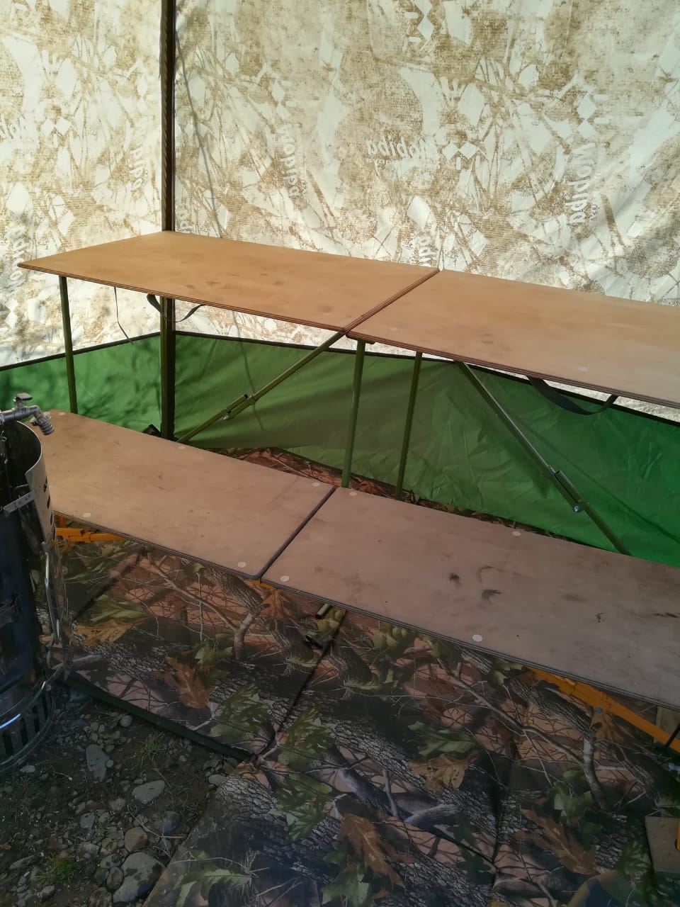

АлексейАлександрович писал(а): Алексей Александрович а вес? в пределах статистической погрешности или? представляется либо система треугольников (геометрия, ммать всего), либо центральная опора (сразу нет). Либо... кстати, а если вместо тросика использовать обратный стрингер? :) Который "зацепил и забыл"?
Вес сопоставимый. Мы же не станем делать хуже?)) Главная фишка - теперь полок можжно ставить на теплый пол и он его не проткнет...
UPD.
Теперь пришло время о ней рассказать, ибо приоритет на нашу новую конструкцию уже получен. Заявка в Роспатенте.
Эх, опять ошибся :) Раз разрешение получено - вот:
Попробую описать ощущение "с пылу, с жару"
Получив в субботу заветную посылку, сразу же выдвинулись на берег реки Томь, тестировать долгожданный ППГ-90, так что из средств измерения и наблюдения был только телефон.
По полоку: такое ощущение, что "место лежания" стало длиннее :) По крайней мере сантиметров на 10 длиннее чем у ПСН-350. При установке в МБ-10А дальние углы фанеры упираются в места нахождения каркаса без запаса по ширине. ПУ действительно не рвет, ноги (все три) заканчиваются лыжами. На ровной поверхности стоит устойчиво. На крупной речной гальке качается, в этом случае классическая схема с опорами для ножек мне кажется более удачной (по крайней мере, ПСН-350 встал как влитой, опоры ножек расположились под небольшими углами согласно рельефу, и будучи придвинутый вплотную к средней ноге ПС-750 служил ему дополнительной точкой опоры). Чуть сложнее дело обстоит на неровной поверхности, выравниваться приходится в 2 плоскостях вместо одной.
Дальнейшая практика покажет, но в любом случае, плоскость проходящая через все три ноги желательна быть прямой, чтобы не прищемить самого драгоценного :) Еще из нюансов хочется выделить то, что задвинуть 350 полок под 750 не получится (упираемся в 3 ногу), но в принципе, это и необязательно. После установки ПСН-350 находился от конвектора КЦ-3 сантиметрах в 15, сидел опустив на него ноги напротив печи, дискомфорта не почувствовал.
Рама полока стала уже относительно рамы классического ПС-700 сантиметров на 5-7! Опцию стандартного подголовника теперь не установить!
А вообще, штука интересная получилась, супруга точно заценила, вытянувшись на нем во весь рост и (хочу так лягу, а хочу так повернусь) :lol:
Я не могу сказать однозначно, получилось лучше или хуже. Получилось по другому, иначе чем было. Ломаться в такой конструкции действительно нечему, про опоры можно забыть.
По поводу установки на рельефе - пока слишком мало данных, (один раз не считается) :)

Никто не спорит, что три опоры позиционировать сложнее, чем две. Не стану спорить, что воткнуть ножки в землю удобно. Не забывайте, предыдущую конструкцию тоже я придумал. ))
Кому нужно с тросиком, сможет купить с тросиком.
Скоро зима придет и Вы все начнете пользоваться теплыми полами. Теплый пол денег стоит. Его протыкать не станешь. По-любому придется позиционировать полок. Что-то подкладывать под ножки. Здесь однозначного ответа нет, что лучше. У конструкции с тросиком свои преимущества и недостатки, а у трехопорной конструкции свой набор достоинств и недостатков.
Новый 3-х опорный полок уже не сломать, сколько на нем не прыгай. Он не сложится под тобой, если тросик поржавеет и порвется. Пользователю уже не потребуется регулярно осматривать состояние тросика и перетягивать трос, когда он поржавеет.
В том, что появилась эта конструкция полка виноват как всегда Большой Палыч. Он ко мне в гости приехал с Мариной и Иваном Радостевым. Мы сидели в палатке во дворе завода зимой, пили чай. )) А надо сказать, что сами то мы пользуемся стареньким видавшим виды снаряжением. И на моих глазах под Палычем тросик на ПС-350 порвался и полок сложился. Старенький было полок. Стоял себе в гараже, никто его тросик не проверял. В тот момент я про себя решил, что с этим надо что-то кардинально решать.
И вот, что получилось. ))
Да, полок один под другой можно задвигать, если они старой конструкции. А вот вещи под них не задвинешь. И ноги туда сложно поместить, когда ПС-750 служит столом. Потому, что тросик мешает. В новой конструкции это удобнее делать. Она надежнее в эксплуатации, не рвет теплый пол. Да, появились хлопоты по выравниванию. Но это щепками решается.
