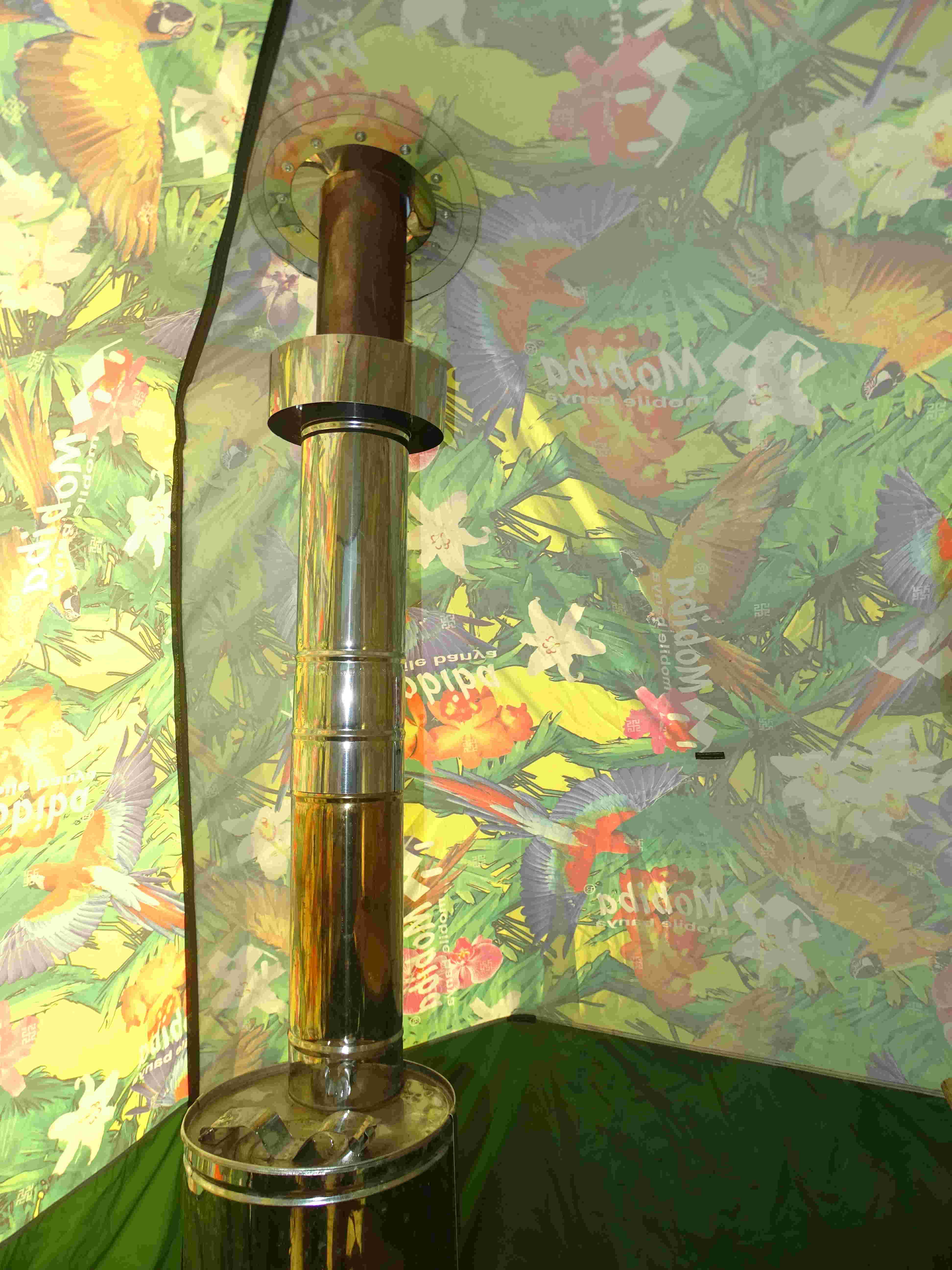

По просьбам страждущих, да и по причине своего неуёмного любопытства, провёл вчера первые испытания Кайфандры с ППГ. Расклад такой: к стандартному комплекту был просто добавлен ППГ, разделка расширена на 4-5 мм для нормальной установки дымохода. Таким образом, длина дымохода увеличилась на ППГ.
При розжиге ничего необычного, через 10 минут после того как чиркнул спичкой, печь разошлась, ещё через 20 - закипел полный бак.
:!: Тут сразу скажу: так делать не надо! ППГ, как и любой элемент печи, устанавливаемый в палатке, должен быть прожжён перед использованием. На мой взгляд, нужно первую топку делать с минимумом воды и с открытой крышкой бака. Так температура на элементах ППГ будет максимальной и вся технологическая смазка выгорит. А ППГ приобретёт красивый золотистый (фиолетовый или шоколадно-коричневый, тут уж как топить :P ) оттенок.
А у меня ещё 10 минут проветривания с открытой дверью. Поспешишь... ну да ладно, времени на испытания пятничным вечером всего 2 часа было.
Первое наблюдение - после проветривания температура в бане ощущается, а привычного уже тумана, облаков - нет! На окне пар конденсируется мелкими капельками, горадзо более мелкими чем обычно. Посидел, полежал - хорошо на ПСН-700! Для первого захода хватило.
Погулял, надо бы подкинуть... А вот при подкидывании обнаружил новое для себя и неприятное явление - дым в палатку :!: Проветриваем, паримся дальше.
Ощущения совсем другие, чем в стандартном комплекте. Пока не определился, что мне нравится больше. Но "жести" в таком варианте достичь не удалось, хотя и слабенькой баню тоже назвать нельзя. Проверенные друзья - банщики на пиковых режимах на пол сползали таки. Топил брикетами, специально хотел поймать максимум. Гигрометра по-прежнему у меня нет. Термометр на уровне полока показывал 50-60 градусов.
Вывод: Жига в таком варианте, похоже, не справляется с нагрузкой парогенерации и пароперегрева.
Варианты решения, как я вижу, следующие:
1. убрать турбулизатор (или оба) для увеличения тяги
2. поставить допсекцию дымохода с той же целью
3. попробовать разозлить Жигу колосником (или просто взять КЦ :? )
Будем пробовать дальше...
Фото испытательного полигона (испытатель показан для масштаба) и начинки Кайфандры:

Песок осенью уже холодный, отбирает много тепла.
Печь дымила скорее всего из-за того, что ППГ снизил температуру в дымоходе, вследствие уменьшилась тяга. Это проявилось при подкидывании и при растопке печи. И мне кажется, что чем холоднее будет за бортом, тем хуже и хуже будут гореть руфы. Стоит попробовать на дровах, но там будут свои минусы.
Турбулизатор можно выкинуть, но опять искр будет больше вылетать и не факт, что теплообмен будет более эффективный.
Поблагодарили: 20259 раз
Re: Ранцевая баня РБ-170 Кайфандра. Рекомендациипоэксплуатац
Все правильно. На голом песке осенью достичь высоких температур будет сложно. На траве проще, а песок сырой теплом не накормишь)). Он тепло вниз откачивает, в почву.
Турбулизатор можете попробовать убрать, но причина опрокидывания тяги в том, что вечером тяга всегда падает.
Самая плохая тяга ночью. Самая хорошая - в полдень.
Дополнительный ППГ-90 делает свою работу. Пар подсушивается, смягчается. Это однозначно. Проверено на личной шкуре.))
Тем владельцам Кайфандры, которым хочется погорячее рекомендую к зиме обзавестись КЦ-3. С тем же дополнительным ППГ-90. По высоте должен поместиться.

bokax писал(а):Печь дымила скорее всего из-за того, что ППГ снизил температуру в дымоходе, вследствие уменьшилась тяга. Это проявилось при подкидывании и при растопке печи. И мне кажется, что чем холоднее будет за бортом, тем хуже и хуже будут гореть руфы. Стоит попробовать на дровах, но там будут свои минусы.
Про тягу полностью согласен. А про руфы (у меня пиникеи были) хотелось бы поподробнее. Это просто мой второй опыт общения с данным видом топлива... обычно дрова.
АлексейАлександрович писал(а):Турбулизатор можете попробовать убрать, но причина опрокидывания тяги в том, что вечером тяга всегда падает.
Падает и опрокидывается, на мой взгляд, вещи разные. Но опрокидывания я и не наблюдал. Я наблюдал именно падение по сравнению с обычным. Ни разу столько дыма при открывании дверцы не было. Но нового для меня в этот раз было два: второй ППГ, топливные брикеты вместо дров. Что сыграло решающую роль - не знаю, но с озвученными выше мыслями согласен. Влияние погоды - не исключено, хотя в случае мобильной бани всякие приметы типа
АлексейАлександрович писал(а):вечером тяга всегда падает. Самая плохая тяга ночью. Самая хорошая - в полдень.
для меня непонятны.
В случае стационарного жилья подобные приметы объяснимы, но по-моему зависимость должна быть обратной...

Ivan писал(а): Падает и опрокидывается, на мой взгляд, вещи разные.
Падение давления, охлаждение дымохода приводит к снижению (падению) тяги. Печь начинает баланситровать около ноля. И как только Вы открываете дверку, происходит опрокидывание тяги. Потому, что гидравлическое сопротивление дымохода становится выше, чем в горловине топочного канала. Это же очевидднве вещи!
Падение тяги и ее опрокидывание это причина и следствие. Явления в своей взаимосвязи.
